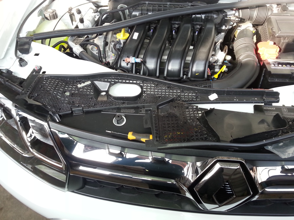

Для того, чтобы не попадал мусор в салон авто решил как советуют многие дастероводы тоже поставить сетку на решетку. Процесс снятия решетки не стал описывать его можно посмотреть в теме Сетка на решетку воздухозаборника
Для этого купил маскидную сетку L=1м. Цена вопроса 40 руб.
Приготовил необходимые инструменты:сразу оговорюсь, что электрический паяльник не использовал. Видел на каком то обзоре сетку впаивали прямо в пластмассу. При вплавлении сетка разрезалась. И я решил использовать в качестве главного инструмента клеевой термопистолет. Приклеивание сетки к пластмассе получается довольно прочным.

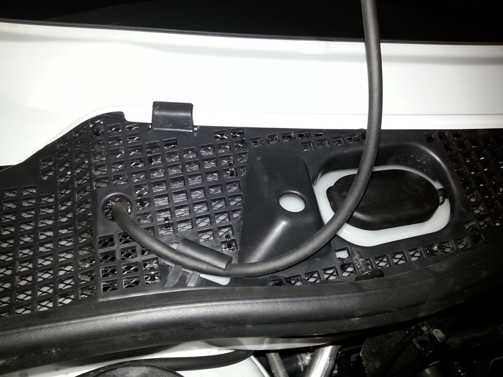

Предварительно вырезав необходимый запасом кусок сетки впаивал клеевым пистолетом сверху сетки на решетку.
Поле пропайки пистолетом и отрезав лишнее части сетки ножом по краям решетки вид изнутри получился такой.
Обращаю внимание на то, что где находится отверстие для заливки омывателя, я по всему овалу пропаял непрерывном швом. Потом я вырезал ножом 3/4 отверстия для того чтобы можно было только приподнимать в момент заливки омывающей жидкости и снова закрывать от попадания мусора. Это будет видно на последнем фото.

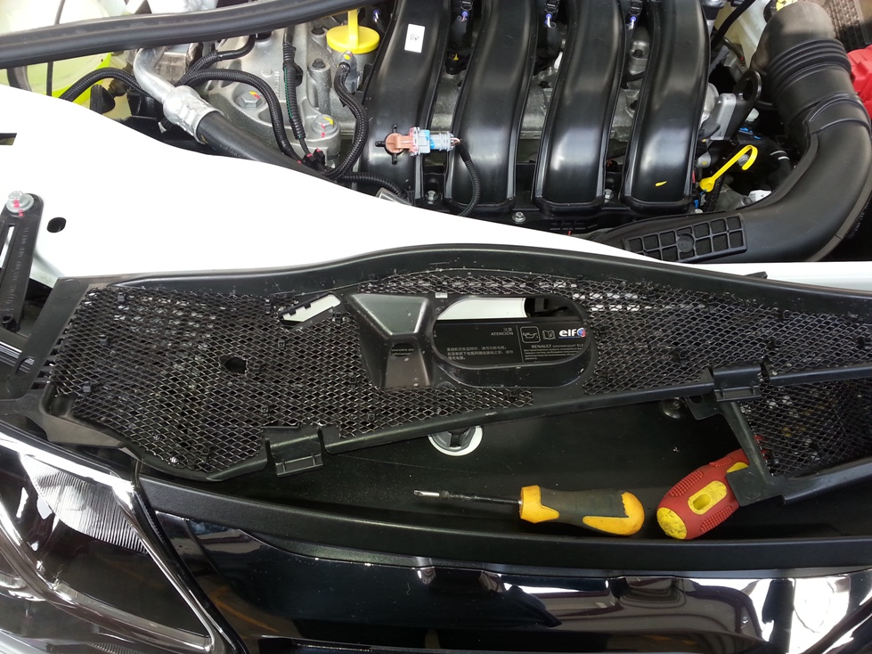

Вид снаружи:

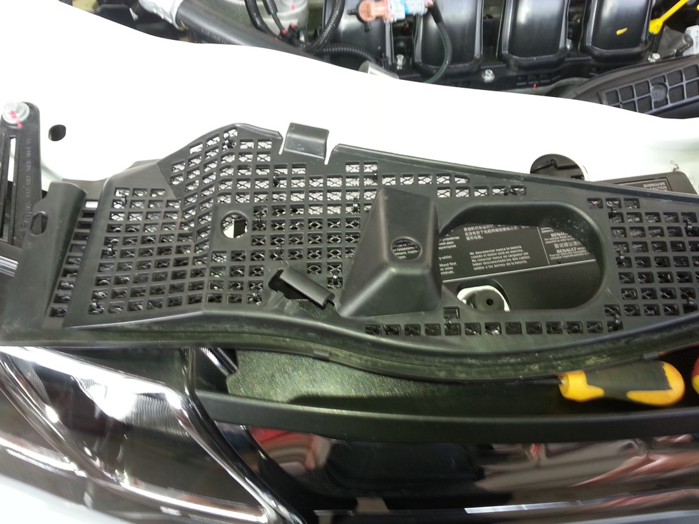

Другая сторона изнутри:
Вид установленной решетки:
