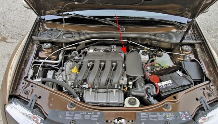

Сегодня случайно обнаружил, что в движке разъединились две детали. Если я правильно понял (в технической части не силен  ), то это воздухозаборник. Так вот, на картинке стрелкой показано место стыка посредством резиновой трубки, которая у меня оказалась отсоединена. Вставил руками назад, но подобное крепление вызывает у меня сомнение в его надежности, очень уж хлипкое. Кто подскажет, что это за деталь? почему такое плохое соединение? чем черевато отсоединение? может там было какое-от нормальное крепление и оно у меня слетело и потерялось? сравнить не с чем

Соединение резиновой гофрой вполне надежное, т, к, обе соединяемые части воздуховода закреплены, одна на двигателе, другая на кузове, поэтому, собственно, подвижный элемент и нужен, Кроме возможного лишнего шума впуска, ничем не грозит, т.к. воздушный фильтр стоит после этой гофры.

Аарн, Да, соединяется просто втыканием, но вроде держится крепко. Отстыковка не грозит вообще ничем, т.к. сам воздушный фильтр дальше, а это труба шумопоглощающая, ну и позволяющая забрать более холодный воздух перед подкапотным пространством, что способствует лучшему наполнению цилиндров в жару в пробках. И только, не более, так что ничего страшного в любом случае не произойдет. Но ИМХО просто кто то плохо вставил, само оно не разъединяется ни у кого.

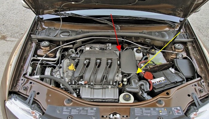

Не, там еще резинка типа жгута крепит опять же к двигателю среднюю часть.

Точно резиновый хомут к двигателю, а не к креплению АКБ? Щас уж и не вспомню

Резинка - это наверное вот эта (желтой стрелкой)? Такая есть у меня

Strusto, u313, мужики, вы чего??? Аарн же конкретно указал место отсоединения патрубков - после воздушного фильтра. Это как раз чревато попаданием нечищенного воздуха в двигатель...

Нет, резиновый патрубок стоит между резонатором и корпусом воздушного фильтра
Слева от стрелки две бобышки видны, в них вворачиватся саморезы, которыми корпус фильтра притягивается к дроссельной коробке.

Перед стрелкой на картинке находится пустой резонатор, корпус фильтра за красной стрелкой на картинке, непосредственно перед щитом мторного отсека.

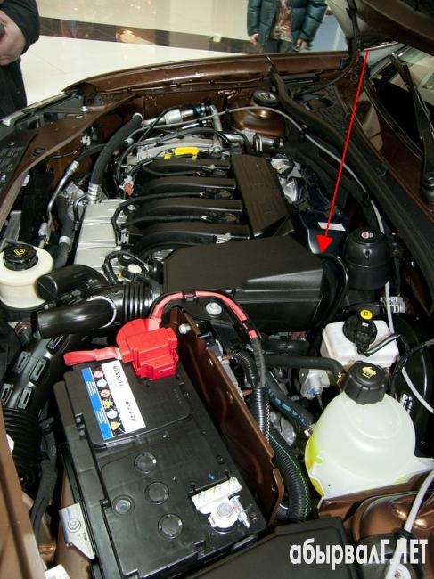

Резонатор это вот
Автор же указывает совсем другое место - после корпуса воздушного фильтра
