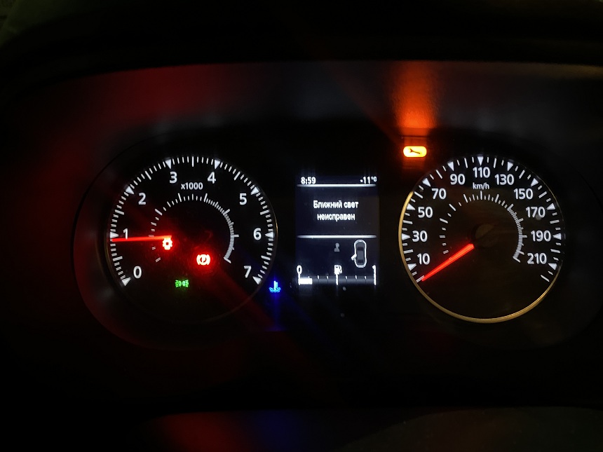

Доброго времени суток!
Столкнулся со странной ошибкой. Duster 2021 года дизель. С утра выскочила ошибка "неисправность ближнего света", моргает лампочка ближнего света на приборной панели и горит ключ.
Все работает штатно. Скидывал ошибку с помощью Car scaner и Ecu Tweaker? все равно выскакивает при включении ближнего света. На ДХО ошибка не загорается.
Быть может есть ли у вас какое-то решение, либо кто-то сталкивался?
