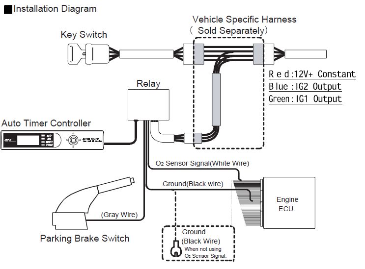

У этой модели есть возможность подсоединения к датчику кислорода, он тогда вроде как сам рассчитывает время, когда заглушить, но у меня "трактор", поэтому ограничилось "ручным" режимом.
Подключиться решил клипсами, как на первом фото, получается разъемное соединение.http://www.dusterclubs.ru/vb/attachm...1&d=1494700062 Родные штеккера от клипс не используются (на фото видно какие они), вытащил клеммы турботаймера из штатного корпуса разъема, будут сразу в клипсу втыкаться (см. фото).
Красный провод (12V+) к красному -постоянный плюс.
Зеленый провод (IG1) к желтому верхнему -первое положение ключа
Синий провод (IG2) к желтому нижнему -второе плоложение ключа
Белый (O2 sensor) -не используется на дизеле, заизолировал, смотал.
Черный (Ground)- если не подключаем к датчику кислорода, то на массу, прикрутил под винт крепленя панели под щитком приборов.
Серый (ручник) -Если неохота разбирать консоль и тащить его к ручнику, то можно сзади на панели приборов подключиться, провод от ручника туда приходит.

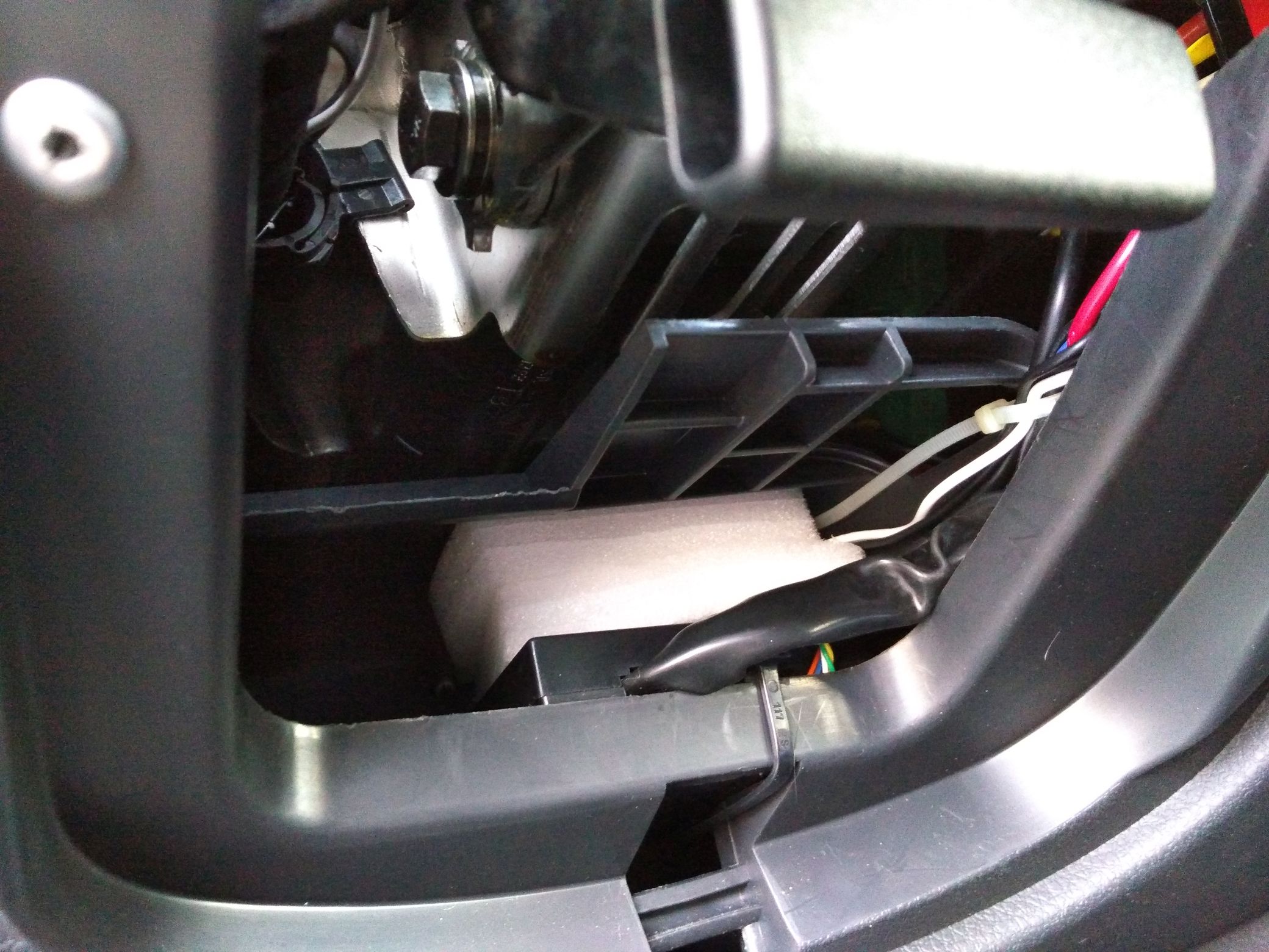

Блок реле расположил в нише под рулевой колонкой, короткие провода оттуда до замка зажигания дотягиваются.http://www.dusterclubs.ru/vb/attachm...1&d=1494700062
Притянул хомутом, сверху прижал куском вспененного полиэтилена, чтоб не гремел.http://www.dusterclubs.ru/vb/attachm...1&d=1494700062

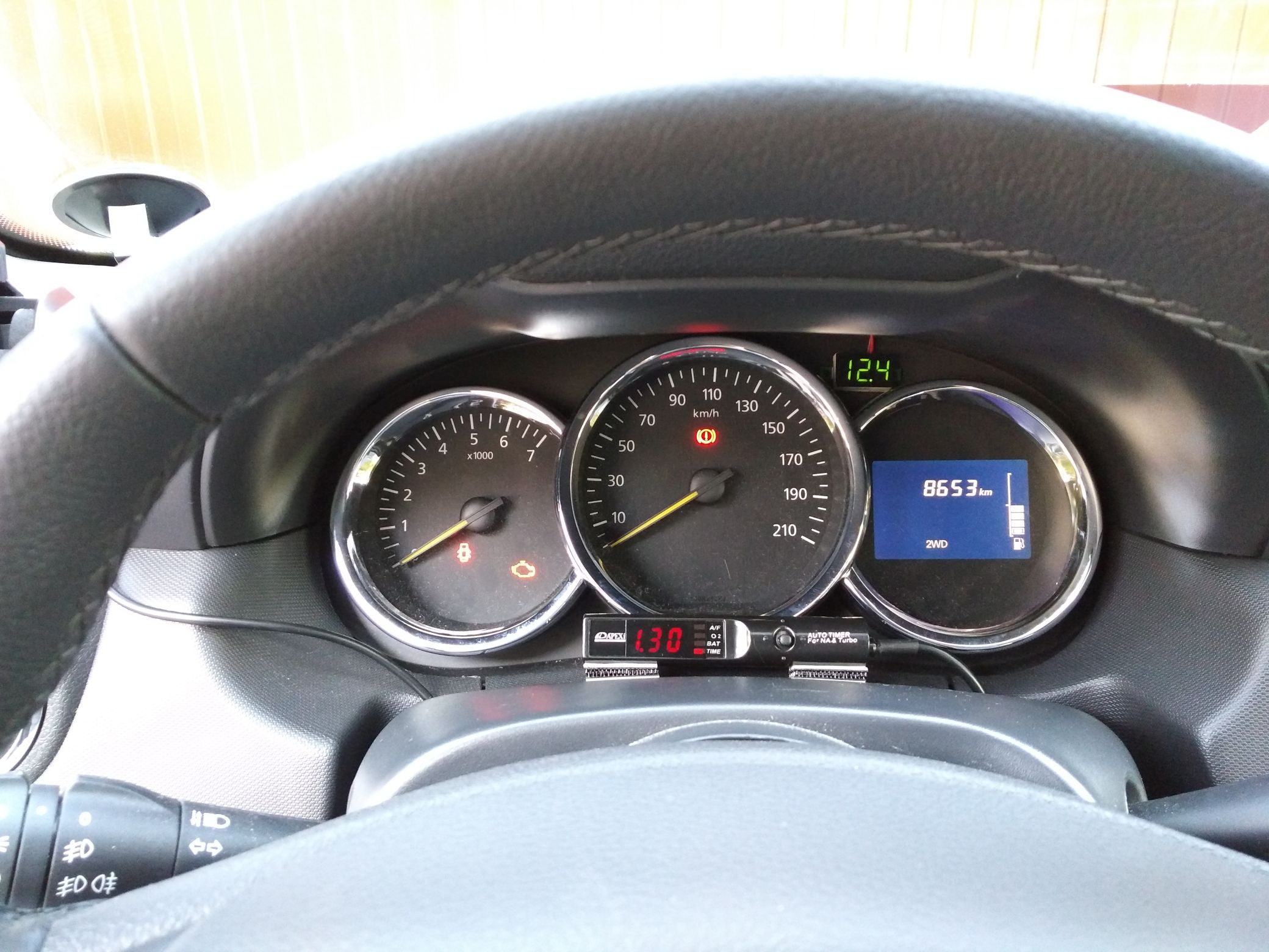

"Мозг" закрепил на кожухе рулевой колонки, остались от чего то липучки на белом скотче -да некрасиво, надо маркером замазать, зато съемный получается, но можно и на обычный черный двухсторонний скотч.
На фото показано установленное время 1.5 мин. Можно вывести напряжение. Поэтому "напряжометр", видный справа вверху, сниму позже. http://www.dusterclubs.ru/vb/attachm...1&d=1494700062
Устанавливается порог предупреждения, если напряжение ниже, то показания начинают мигать.
На индикатор наклеил сразу кусок пленки тонировочной, яркость убавил, чтоб ночью не давило.
