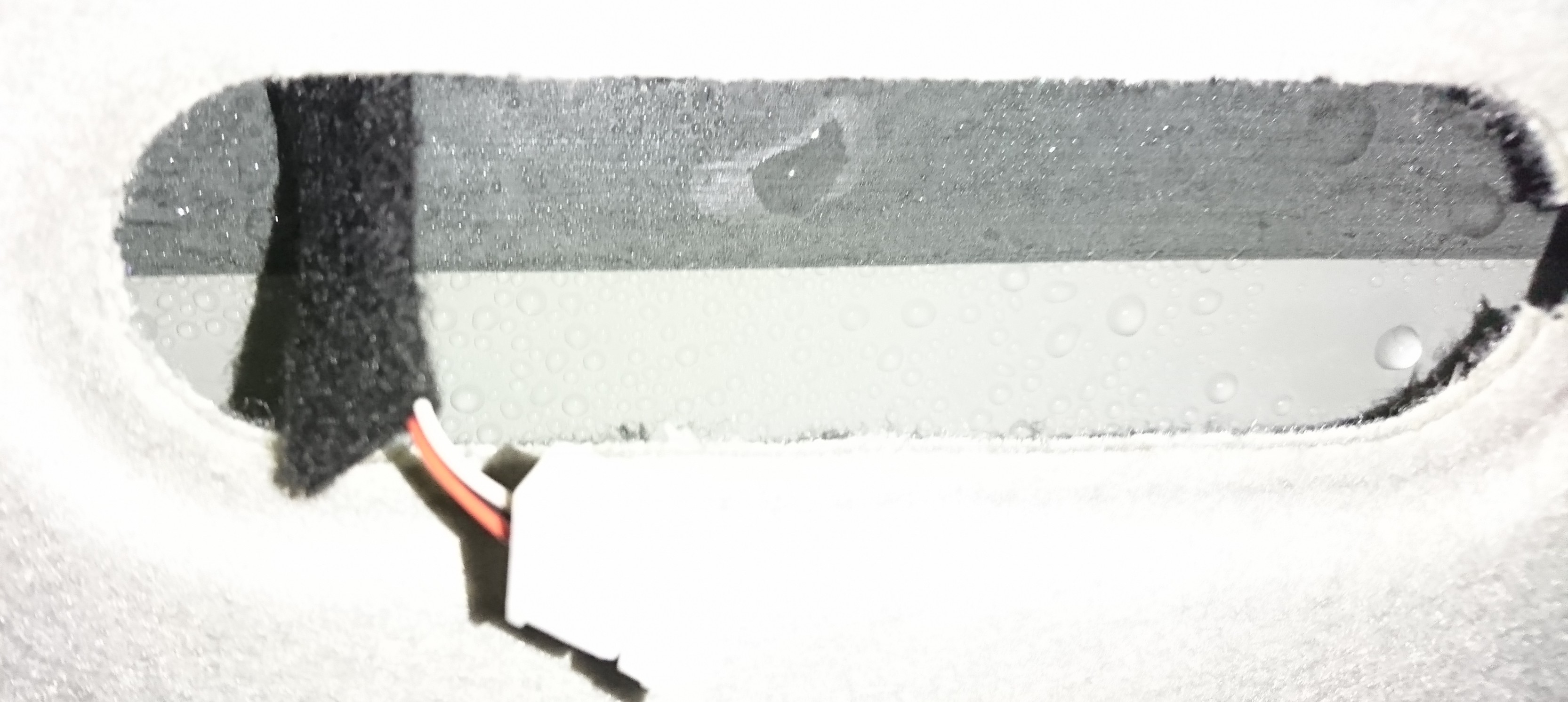

Re: течет с крыши рядом с плафоном освещения есть маленькое отверстие
Конденсат тоже не исключение.(фото не мое)

Сегодня тоже столкнулся с конденсатом на внутренней поверхности крыши.
Началось с того, что светодиодные лампы в плафонах стали странно работать: довольно ярко светились даже в выключенном состоянии. А центральная при этом еще и не отключалась тумблером. Снял плафоны, обнаружил, что на контактах вода. Крыша вся в каплях (у нас сегодня 0 градусов на улице). Просушил контакты, все пришло в норму.
При этом обратил внимание, что раньше там тоже нормально капало: много подтеков, зеленой коррозии.
Вот думаю теперь, как обезопасить себя в будущем?..
Всем привет Дастер 2018г сегодня снял задний плофон и замерил капли надним скажите это такой кондицат или что-то другое где искать и копать вроде как не где не бежит вода даже при мытье авто
