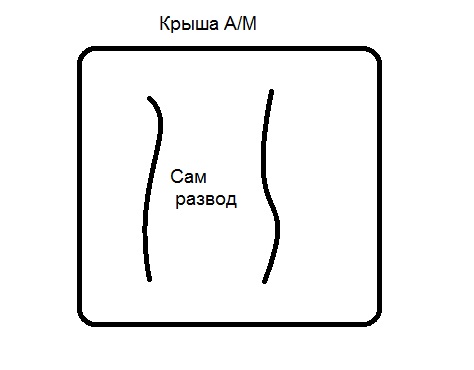

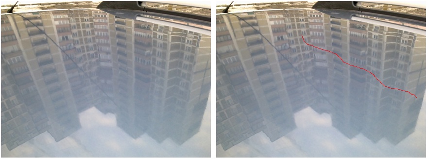

Внимание, теперь самая основная проблема которая волновала меня сегодня!!! И о которой, я Вам обещал поведать именно в этот день. Т.к. мне удалось выяснить всю информацию и решить этот вопрос полюбовно. Он гарантийный и Ваши А/М от этого не застрахованы.
Предистория... На логанах и меганах в свое время существовала деформация крыши после морозного периода в режиме эксплуатации, к сожалению и на Дастере есть такая проблема и мы не исключение
Теперь мой вам совет ВСЕМ в обязательно порядке осмотреть ТЩАТЕЛЬНО крышу Дастера на предмет термоусадки. Для тех кто не понимает даю подсказку в виде фото. Это выражается в виде разводов на крыше автомобиля. Сначала я нашел 1 такой развод, но при осмотре авто у ОД в присутствии Рено Украина мы обнаружили что их 2. Скажу сразу - деформацию не легко заметить, нужно смотреть под разными углами, поэтому я не зря Вам сделал акцент на этом слове - ТЩАТЕЛЬНО. (Нужно вымыть А/М).
Случай гарантийный - поэтому, кому смог помочь... Не тяните обращайтесь в РУ и ОД - они Вам помогут!
(Я теперь жду звонка от ОД для устранения данных дефектов, чего и Вам желаю при появлении последних)

Так парни много вопросов
Деформация не на что не влияет....
Вернее влияет на то что я и так уже вбухал кучу денег на допы для машины, тут уже дело принципа, да и сам эстетический вид авто для меня не мало важен.
Решать будут локальным устранением, уже заказано оборудование и дан запрос на поиск соответствующих материалов среди диллеров в украине, тут уже дело времени.

Да незаметно ЕЁ незаметно. Нужно после холодной зимы тщательно осматривать А/М
В теплую погоду она остается! Случай ГАРАНТИЙНЫЙ

пояснение к теме
предистория
когда то на рено симбол и меган2 турецкой сборки были проблемы зимой
особенно в России
при выезде из теплого гаража на мороз , или при большой разнице температуры снаружи и внутри гнулась крыша
как правило это происходит по контуру приклеенной на крышу
противовибрационной наклейки
у Андрюхи не первый случай
на первой машине немного больше
