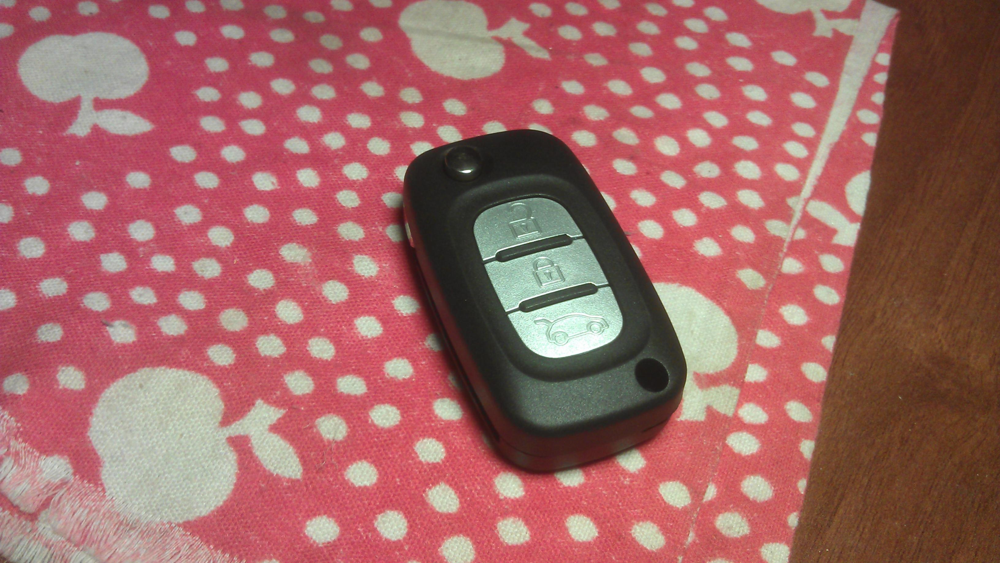

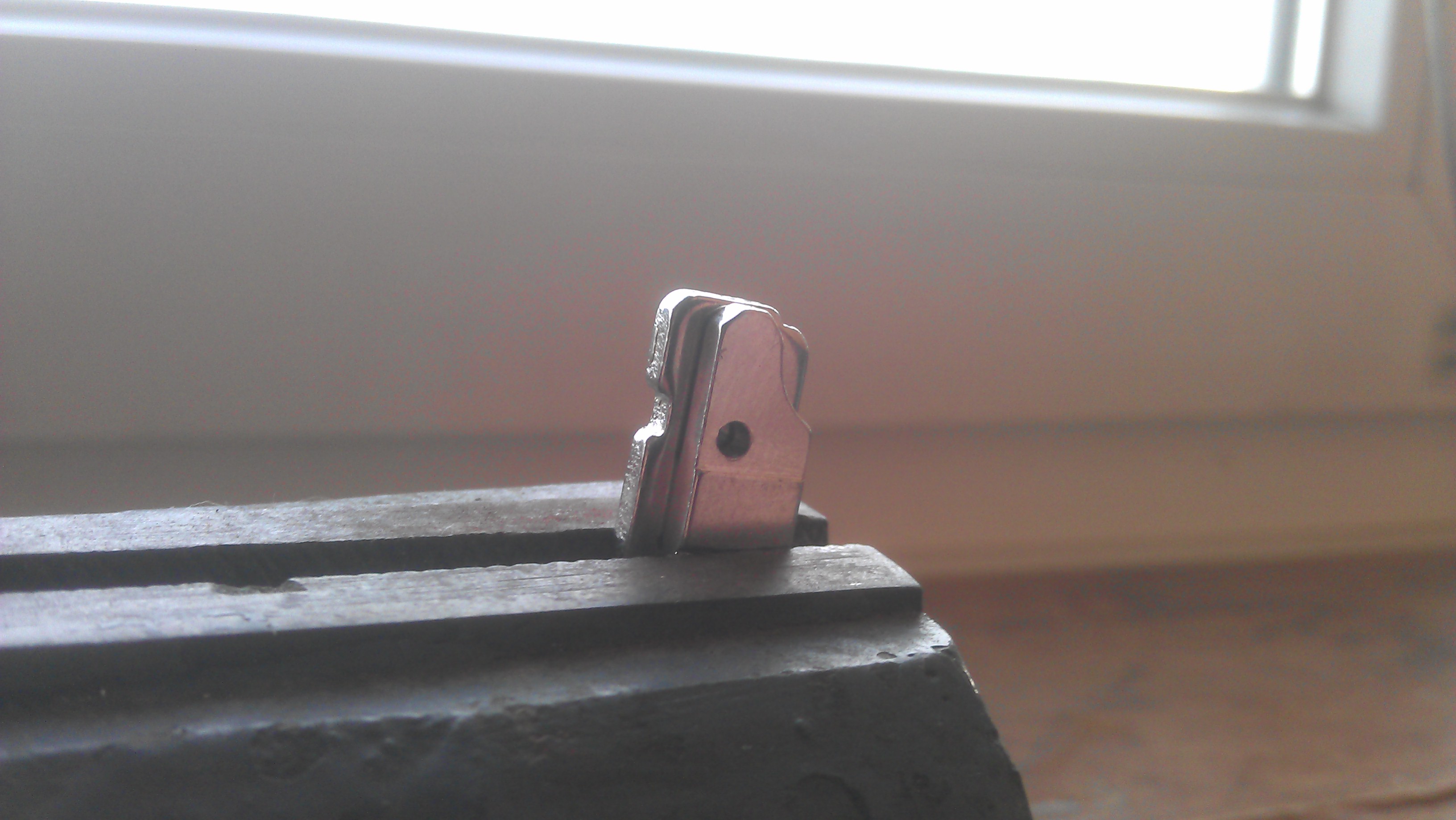

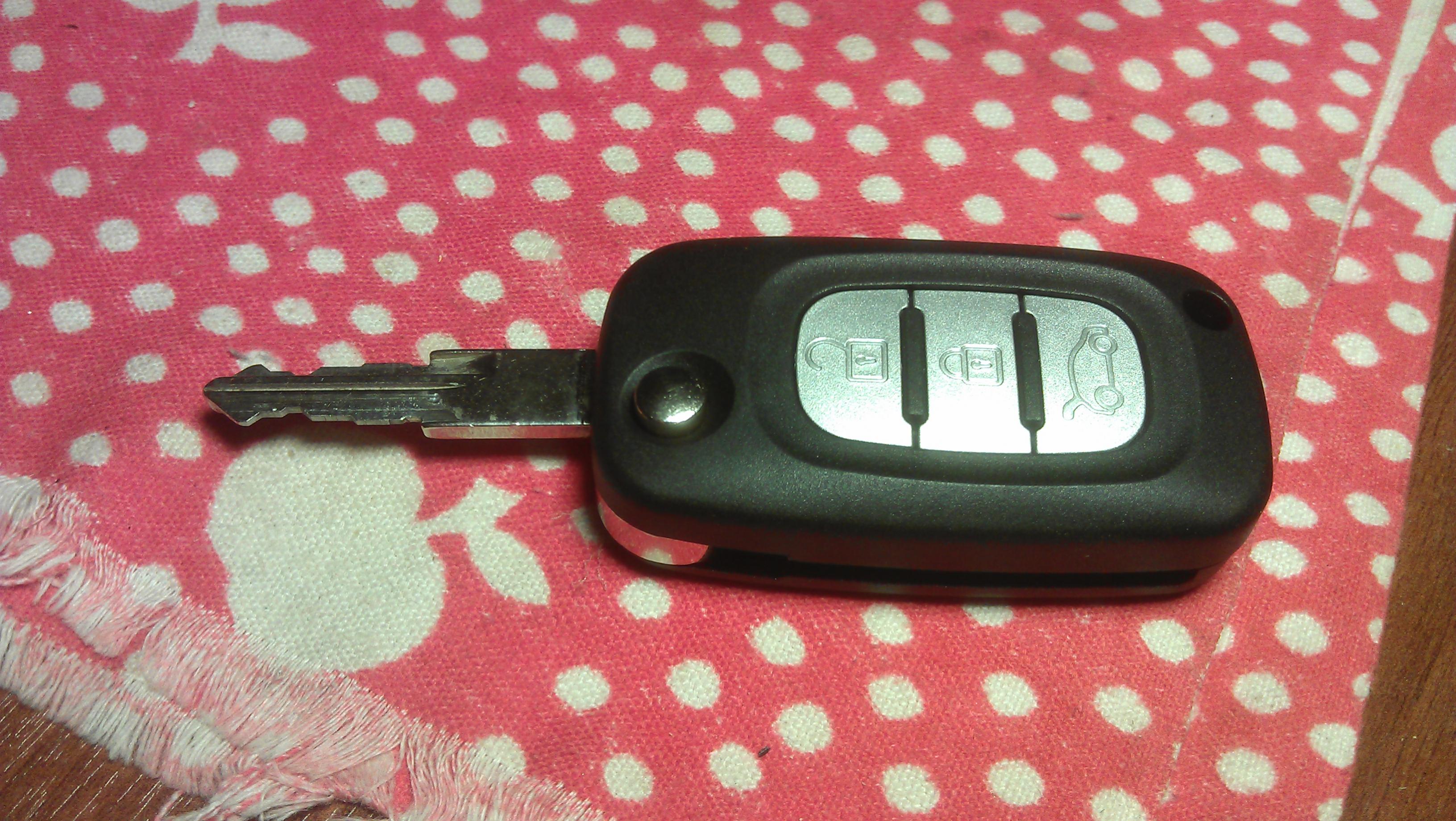

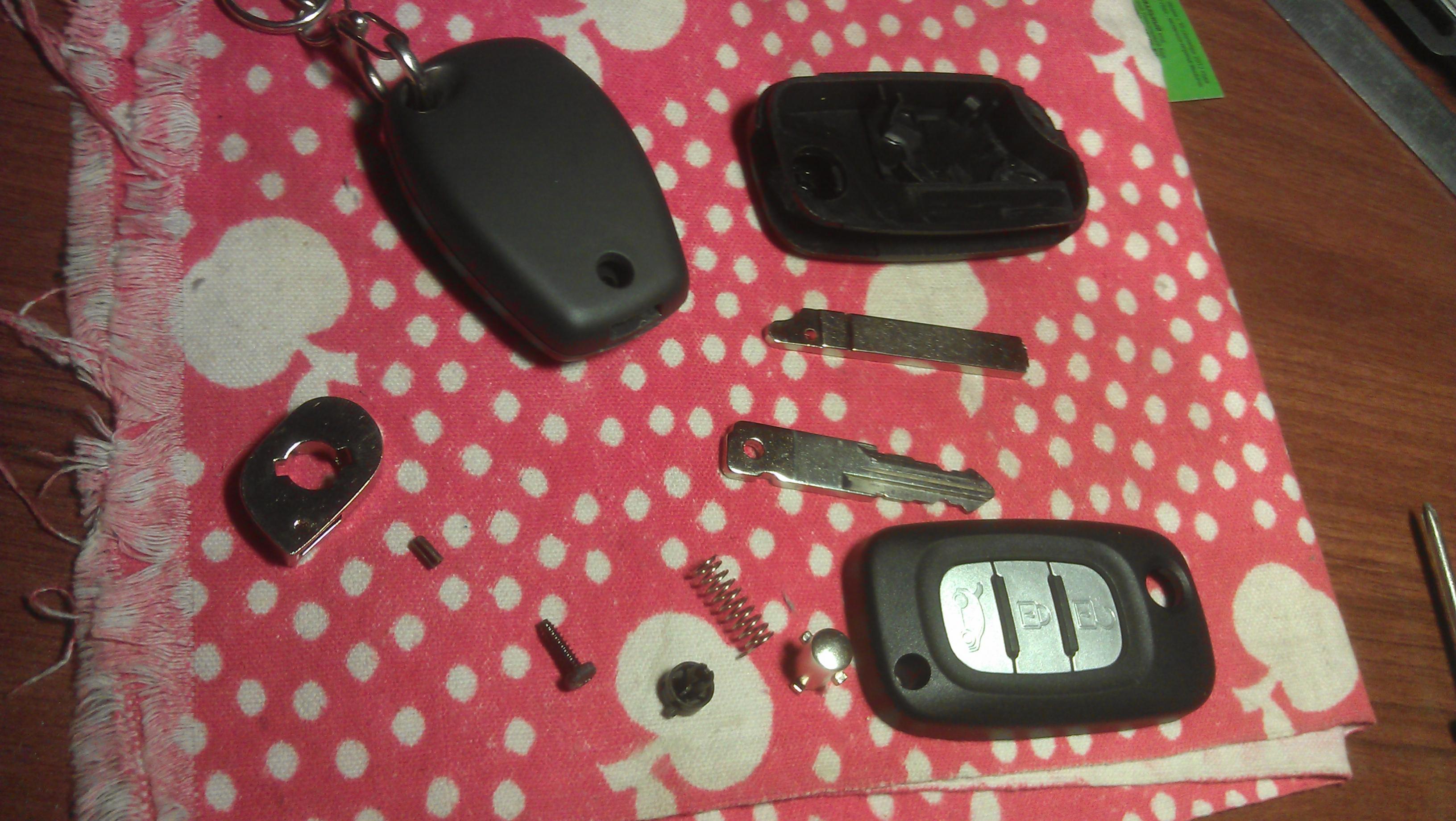

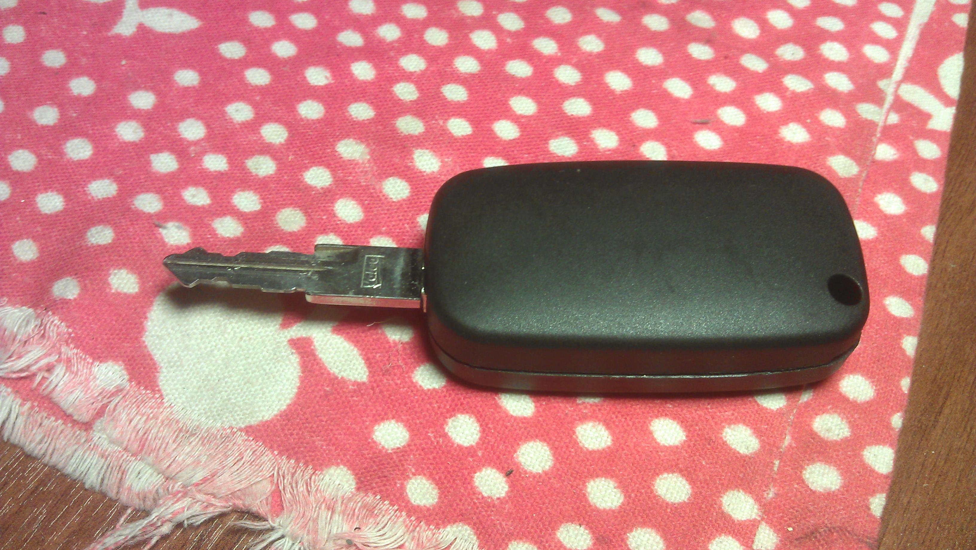

Ну в общем пришёл ко мне китайский ключ-выкидушка. Качество исполнения корпуса и деталей на очень хорошем уровне, приятно в руках держать... Так как закрываю машину с брелка сигнализации, то начинку не переставлял (пока что)... Смысл всего этого было ну может и понты  , но и вид штатного ключа после мегановской карточки какойто угрюмый  ...
Весь процесс переделки заключается в небольшой доделке металлического штатного кончика ключа, причём шаблон есть в новом ключе...

А где заказывал? если не секрет.

Genok, а чип имобилайзера и схему управления ЦЗ переставлял?

а кнопки работают.и фото платы хотелось посмотреть как встала

Как я понял в следующий раз можно просто фотки выкладывать безо всякого описания. Всё равно никто не читает и все вопросы, ответы на которые есть в моём первом сообщении....
Вот где и почём:
http://www.aliexpress.com/item/Shipi...493238332.html
Для всех остальных:
"""Так как закрываю машину с брелка сигнализации, то начинку не переставлял (пока что)...""" Пока просто не решил что туда впиливать, либо второй брелок от сигнализации, либо из штатного ключа начинку выковыривать....
