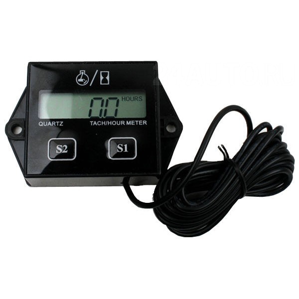

Счётчик моточасов двигателя.
Решил на свой автомобиль поставить вот такой счётчик . Считает моточасы , т е работу двигателя, чем выше обороты тем больше моточасов. Кстати его можно ставить на лодочный , мотоциклетный, мотоблочный двигатели, считает и обороты двигателя , т е тахометр. Спросите зачем он нужен? Просто я любитель таких гаджетов. Ещё , если авто часто стоит в пробке, прогревается или молотит при жаре на стоянке кондей, движок работает , километры не считываются , а масло меняем по пробегу. Вот тогда счётчик в помощь. У него есть сброс показаний, после каждой замены масла . Может у кого уже и стоит этот гаджет? Напишите ! Счётчик заказал на Али за 450 р. Поставлю , обязательно сделаю отчёт .

Дуся 69, к чему он подключается?

От счетчика идёт провод длинной 1,5 метра, конец провода наматывается в четыре витка, на высоковольтный провод любой свечи ,в любом месте. Сам прибор работает от литиевой батарейки, которой хватает на 3 года.

Тааак!Вот тут уже проблема

Почему ?

В наличии самого высоковольтного провода.

Не понимаю, зачем считать если есть счётчик? Он для этого и есть . Как помощь . За 450 руб это нормально. Тогда зачем парктроник и так видно. Все это дедовский метод.
---------- Добавлено в 22:08 ---------- Предыдущее написано было в 22:05 ----------
Сообщение от Duk_NVRN
Проблема в наличии или отсутствии высоковольтного провода? Можно намотать на свечной наконечник.
---------- Добавлено в 22:10 ---------- Предыдущее написано было в 22:08 ----------
Если интересно выложу инструкцию. !

Чего ради? Мотор работает, прибор учитывает время его работы в часах вне зависимости от оборотов. Попутно, во время работы движка, он работает как тахометр, нужен только правильный выбор режима для 2-х тактных и 4-х тактных двигателей. У меня такой на лодочном моторе стоит, в свое время брал для обкатки двигателя.

Получу счётчик с Али, напишу свои замечания. Может и не понравится. Люблю я эти Китайские гаджеты. Аналог кстати есть у нас , этого счетчика , правда цена в три раза выше, это ТС -011.
