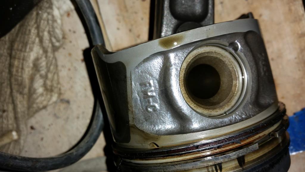

Шатунные вкладыши естественно номинал, а вот с коренными не все так просто. они выбираются в зависимости от диаметра посадочного и отличаются толщиной например: черные 1,937 ,желтые 1,947, красные 1,957 . И коренные надо заказывать, только после получения нового колена. Так же и пара поршень,шатун+смещение пальца поршня относительно центра поршня.
---------- Добавлено в 23:54 ---------- Предыдущее написано было в 23:44 ----------
Это все что написано на поршнях 3шт. FM-j и 1шт. FM-C. FM-это производитель. больше ни какой инфы на поршнях нет и нет возможности определить какой это комплект.

Вообще некоторые технологические решения французов говорят:-"а мы пойдём своим путём", возможно чего и навыдумывали...

Сообщение от killerpest
Возможно смешением пальца (установка разных поршней) регулируют вылет поршня из блока.
Если это так - гемор приличный

По вылету поршня из блока, так и есть.
К каждому классу поршня идет и свой палец. Он идет в комплекте с поршнем.
У меня коренные заводские 2 и 3 синие, остальные еще не глянул. имеют номер 8200859997.
