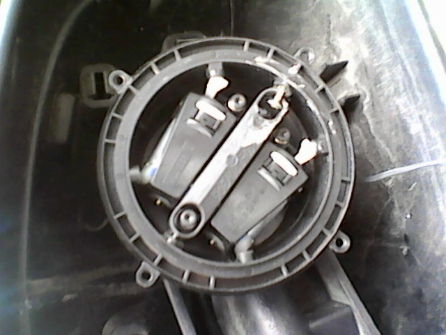

Получил удар по правому зеркалу. Повреждения привода:
-срезана часть зубцов на одной из пластмассовых реек, таким образом направление ввер-вниз ограничено в регулировке
-сломан нижний шток у коромысла, так что опорное кольцо болтается и при регулировке зеркальный элемент двигается рывками.
Ну с рейкой наверное уже ничего не сделаешь, а вот коромысло к опорному кольцу попробовал закрепить клеем - продержалось два дня и отвалилось. Может у кого есть идеи по ремонту, не хотелось бы менять зеркало
Privilege 2.0 4x4 MКП6, светлый базальт

Разрешение с мобильника слабое. Видна поврежденная рейка, сломанное коромысло

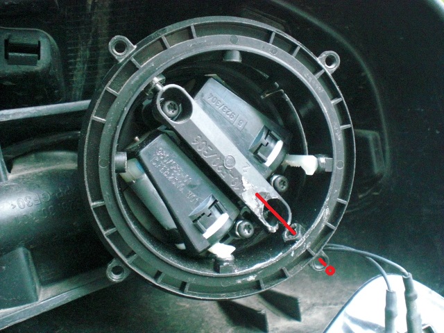

Вот получше разрешение

Я делал так: снимал весь механизм с корпуса - 3 торекса.
дома на газу грел булавку швейную (с кольцом на конце) и разогрев до красна прокалывал ей кольцо с наружной стороны, держа булавку пассатижами.
затем отводя кольцо прокалывал той же булавкой.
Ну а для фиксации использовал уже новую - не отпущенную пламенем.
Отверстие коромысла можно усилить термоклеем, и учко зафиксировать каплей его же.

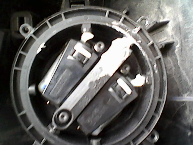

Дима, не дождался Вашего поста, сделал как понимал сам.
Даю небольшой фото отчет. Качество низкое - камера мобильника
1. вкрутил саморез в кольцо
2. Вставил кольцо
3. бандаж медного провода на коромысло и саморез
4. залил холодной сваркой
Пока сохнет, зеркало не ставил.

подумаю как отремонтировать попорченную рейку
а если бы фиксаторы на зеркальном были бы помягче, то элемент просто бы вывалился из корпуса и ничего бы за собой не потащил. Провода бы выдержали
