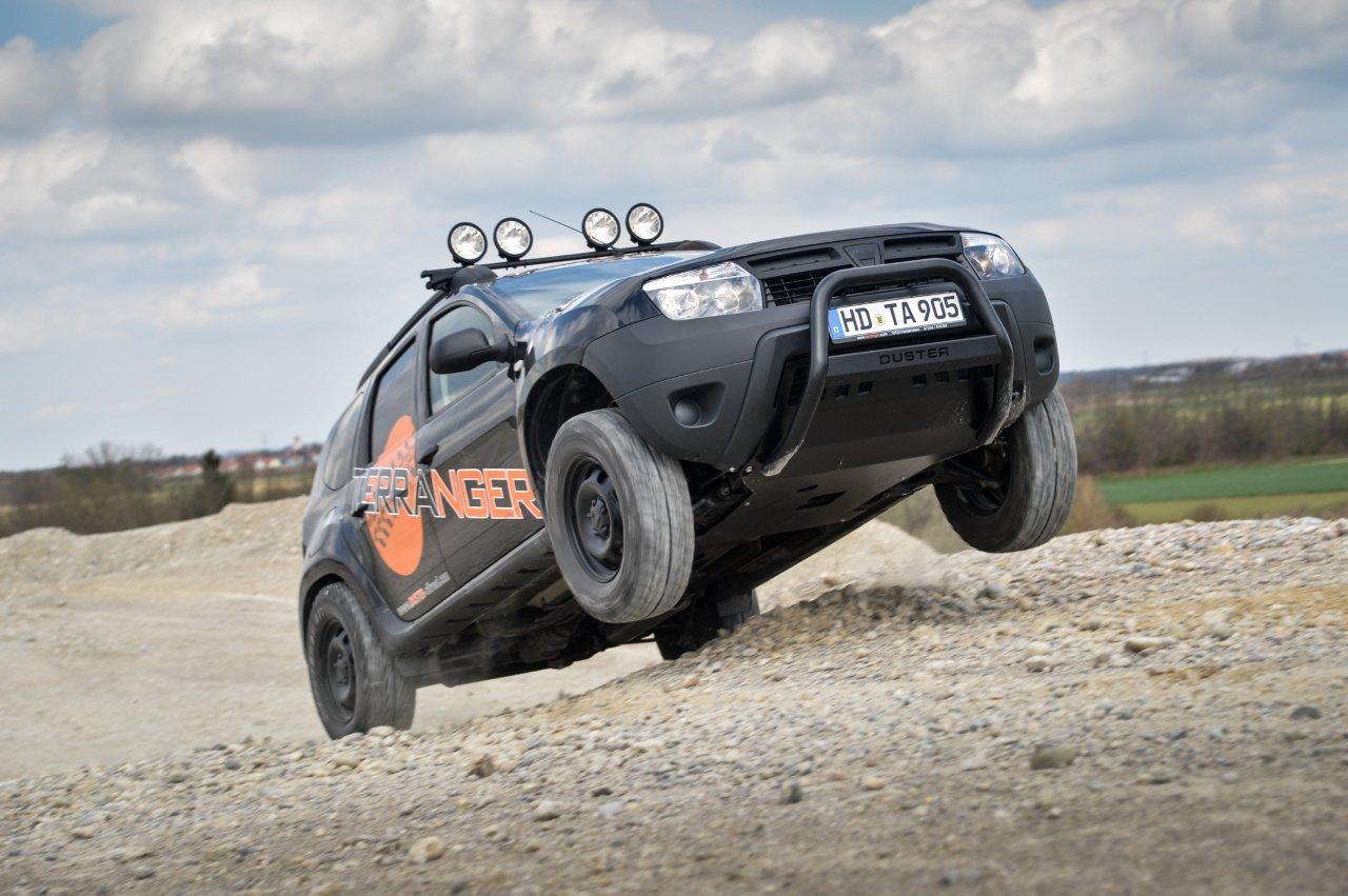

Как Вам тюнинг от TERRANGER? http://www.terranger.de/epages/62914...rodukte_Duster
Интересно было бы приобрести защиту днища и бампера! Кто что думает по этому поводу?

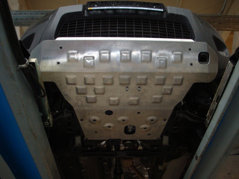

На вкус и цвет... Патриотовская защита чуть меньше вверх бампер закрывает в нерасширенном варианте,она тоже идёт "лыжей".
http://www.dusterclubs.ru/vb/attachm...1&d=1362470726
расширенный вариант
http://www.dusterclubs.ru/vb/attachm...1&d=1363761930

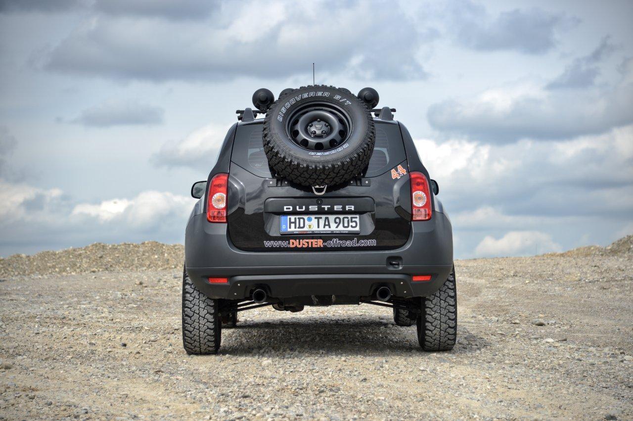

По мне так только сдвоенный выхлоп! Все остальное мне не надо))

У передней Патриотовской защиты есть несколько существенных недостатоков перед представленной здесь, а именно она не закрывает поперечину которая находится за двигателем, что приводит к её загибанию.
---------- Добавлено в 09:26 ---------- Предыдущее написано было в 09:26 ----------
---------- Добавлено в 09:27 ---------- Предыдущее написано было в 09:26 ----------
---------- Добавлено в 09:29 ---------- Предыдущее написано было в 09:27 ----------
Так же париотовская защита не защищает нижнюю очень хрупкую решетку.
---------- Добавлено в 09:32 ---------- Предыдущее написано было в 09:29 ----------
Но у Патриотовской есть и плюсы:
1. Это цена
2. Расширенная защита нижней кромки бампера.
