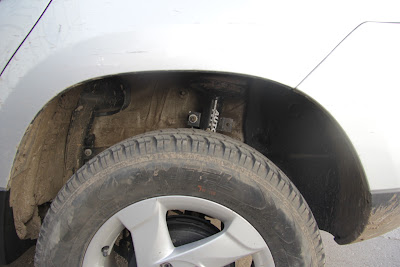

Компания AUTOPRODUCT ( autoproduct.biz) разработала для Клубного автомобиля новые амортизаторы.
Чем отличаются?
- Увеличение клиренса на 25 мм, как следствие - улучшение проходимости.
- Увеличение диаметра штока и корпуса (сейчас корпус Ø52мм, был меньше - 47мм) - увеличение прочности, ресурса амортизаторов.
- Увеличение диаметра цилиндра - стабилизация характеристик при эксплуатации.
- Оптимальное сочетание характеристик амортизатора при работе на сжатие и отбой как при движении по магистрали, так и по бездорожью.
- Прогрессивная характеристика при работе амортизаторов на сжатие.
- Данная конструкция позволяет в дальнейшем ввести регулировку развала для точной настройки подвески к различным дорожным условиям.
Уже установлены на автомобиле.
От себя... Подвеска стала жестче, приятней ехать по грунту, небольшой плюс к клиренсу добавляет уверенности на дороге. Это кратко. Лучше все увидеть своими глазами. Я надеюсь показать автомобиль на августовской встрече.
Вот так примерно обстоят дела. Постарался ответить одним постом на ваши вопросы. И прошу не ругаться - все обязательства (и может даже больше) будут выполнены. Скажу еще... Для участников Клуба готовиться специальная программа, но суть ее пусть остается пока секретом. Еще раз повторюсь, появляться часто на форуме пока не могу, но просматриваю тему регулярно.

Пружины оставили пока родные. Посмотрим будет ли необходимость их замены.
По продаже - при стабильном интересе, думаю, производитель будет только рад продавать. Пока амортизаторы сделаны в эксклюзивном варианте.

niki.73, амортизаторы конструировали не дилетанты. Компанией AUTOPRODUCT руководит Александр Бабурин - грамотный и опытный инженер. Думаю, можно нагуглить, в каких проектах он принимал участие.
От себя скажу... Дастер стал по энергоемкости подвески напоминать Ниву. Все неровности и выбоины просто не чувствуются и проходятся одним махом. Мне чертовски нравиться!
Сообщение от mbl
амортизаторы конструировали не дилетанты.... Дастер стал по энергоемкости подвески напоминать Ниву. Все неровности и выбоины просто не чувствуются и проходятся одним махом. Мне чертовски нравиться!
Значит, типа как на проставках. И ходы подвески штатные? Жесткость не увеличилась?

Hudozhnik, наверное, не имею морального права отвечать на вопросы, касающихся амортизаторов, т.к. являюсь в этой области дилетантом. Предлагаю следующее: пишите любые вопросы, я перешлю их разработчику и он даст по ним полные и грамотные ответы (Ваши вопросы уже отправил, если есть еще - спрашивайте).
Мое мнение - подвеска стала немного жестче, но управлять автомобилем приятнее на любом покрытии (в субботу катался по "полям-лесам" и трассе - просто кайф!). Автомобиль стал ближе соответствовать классу "ралли-рейд".
