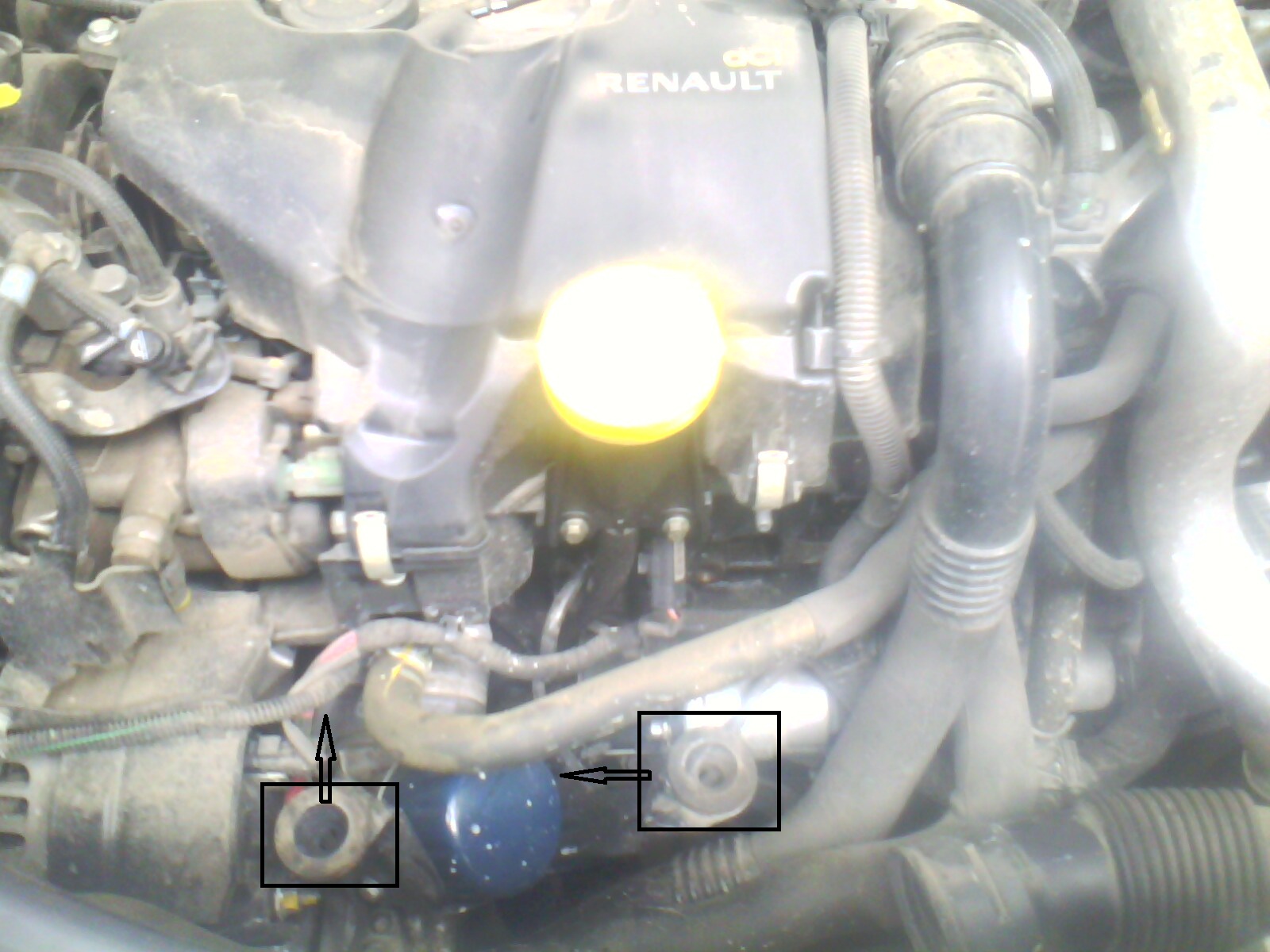

Шум маслозаливной горловины и корпуса воздушного фильтра.
При работе на холостых оборотах маслозаливная горловина вибрирует и трётся о корпус воздушного фильтра. На холостых оборотах в салоне имеется негромкий низкочастотный гул. При повышении оборотов данная проблема отсутствует. Видео снимал military, за что ему огромное спасибо.
Проблема устранена собственными силами за 15 минут.
Косяк устранён. Снимаем корпус воздушного фильтра и подгинаем крепления по стрелкам.

а может фильтр сместился слегка? может такое быть? или горловина...

, это так и было у меня изначально и я не предавал этому значения, а потом посмотрел у Андрея, а у него всё ровненько. Буду устранять, там наверняка есть пазы для регулировки воздухозаборника.

Я тоже заметил эту особенность сразу после покупки, но забил на это. После первого ТО перестало шуметь, хотя не говорил про это ОД. А после второго ТО опять шумит. Приклеял уплотнитель дверной резиновый на пробку и забил. Через 1300 поеду на ТО-3, и если не забуду- заострю внимание на данном вопросе.

Жесть. Любопытно, это баг или фича?
Интересно, на новых исправят? Чуть пошире сделать вырез или вибропоглащающим материалом обделать.
Самый простой вариант. Если крышка на болтах -то должны быть отверстия со смещением. А так по ходу, мужики прикалывают. ИМХО.

Делали мне ТО 2 всё собрали так что шумов нет., а до этого даже подкладывал резинку под корпус фильтра чтобы не гремело..

Горловина крепится на двух болтах и легко регулируется
Да, горловина крепится на двух болтах, но там нет регулировки.

подтверждаю. более того - я как-то обнаружил отвернувшуюся из-за этого пробку заливной горловины! и легкие брызги масла вокруг. по зиме это не страшно, а вот с началом пыльного сезона можно огрести существенные проблемы.
через неделю буду делать ТО-1 - подогну. спасибо за решение.
Это было первое, что сделал с машиной, доехав до гаража после покупки (3 мин. max.).
Бертони
Знал-бы что народ мучается
с перекосом корпуса фильтра, давноб написал.

проблема у меня решилась натягом выходного воздуховода на патрубок.
тоже, как
Бертони
, пытался подогнуть кронштейны - но это очень опасно, можно порвать силумин, к которому они крепятся.
все решилось усиленной натяжкой выходного воздуховода на патрубок и фиксацией его хомутом.

, это первае что я сделал. Не помогло. На мой взгляд кронштейны металлические и гнуть их не страшно. Правда надо прилагать усилие, они довольно толстые.

По поводу вибрации корпуса воздухофильтра и биения о маслозаливную горловину. Нижний спереди кронштейн металлический. Подгибать не нужно. Крепиться он на 2 болтиках под ключ на10, снизу и сверху масляного фильтра. Болтики отпускаешь и выравниваешь кронштейн как нужно, там на нем не отверстия,а пазики. Его даже снять можно,вверх потянул и все. Потом болтики затянул и все. Единственное,что нижний болтик очень неудоно крутить,только на ощупь.Фото не делал извиняюсь. Но там ничего сложного я думаю.
Вы пробовали открутить? или есть данные какие то из книжки? Легко регулируется, и лучше так чем что там гнуть.

ход (люфт) на резиновых штырях гораздо больше, чем возможное перемещение кронштейна при освобождении болтов.
Гораздо большее влияние на положение коробки фильтра оказывает то, как (в каком положении) вы зафиксируете выходной патрубок.
Может быть, я честно не понял как и что такое этот патрубок. Хода горловины хватило легко в обе стороны. Но в первом сообщении абсолютно неверный подход!
