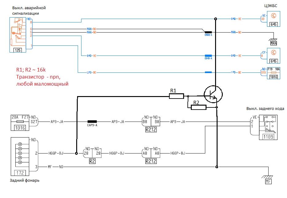

В Дастере аварийная сигнализация ни как не связана с переключателем поворотов. Аварийка управляется по отдельному каналу и имеет и имеет свой собственный вход в ЦЭКБС. Я думаю, если параллельно фонарю заднего хода включить катушку реле и контактом этого реле замыкать вход управления аварийкой на массу, то аварийка будет включаться при включении заднего хода. Только лампа на кнопке мигать не будет. Хорошо напомнили, давно хотел проверить на практике.

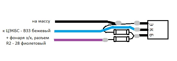

Сегодня, между делом прикрутил такую штуку. Все работает. Взял первый попавшийся npn транзистор припаял к его выводам два резистора и три проводка попутно изолируя каждый вывод термоусадкой. Схематично выглядит так:
Затем на всю конструкцию сверху тоже надел термоусадку.
Коллектор подключил к проводу идущему от контакта В33 сорокаконтактного разъема ЦЭКБС, вход подключил к фиолетовому проводу, идущему от разъема R2, контакт 28 к фонарю заднего хода. Общий - на массу. Вместо транзистора можно использовать обычное реле.

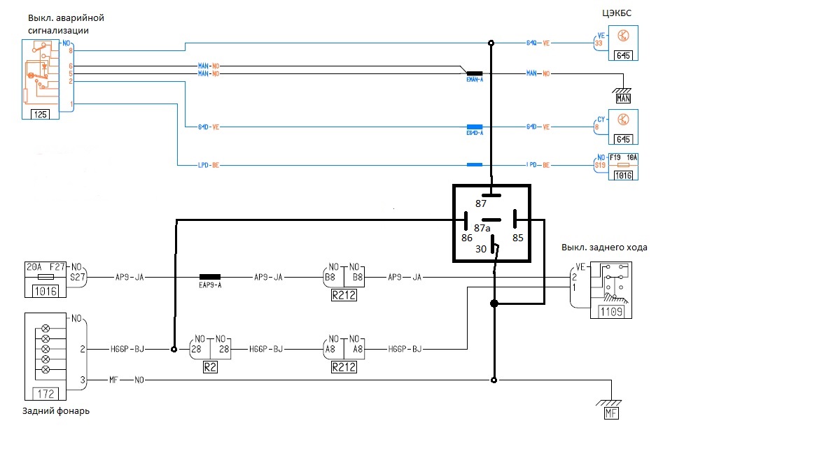

Схема включения:
Вариант с использованием реле:

В варианте с реле, минус подается на 86 и 30.
Стандарт DIN 72552 говорит,что "-" это 85.
