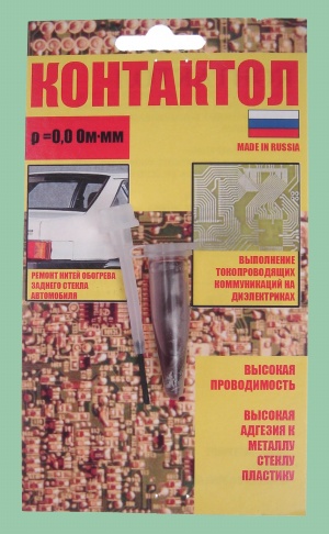

Olka, я на предыдущей машине клеил токопроволящим клеем и обогрев работал несколько сезонов, пока не продал машину. Так там у меня не нитка оборвалась, а отвалился контакт по которому походит ток на все нитки.

Спасибо за совет! Они тоже говорят, что ремонтировали токопроводящим клеем, правда марку не спросила. Ездила к ним 3 раза (т.к. перегорали по-очереди и одну из них с первого не получилось заделать). Самой что-то не хочется ремонтировать - т.к. надеюсь на замену стекла по-гарантии. Сказали дадут ответ в конце марта. Ждемс теперь...
