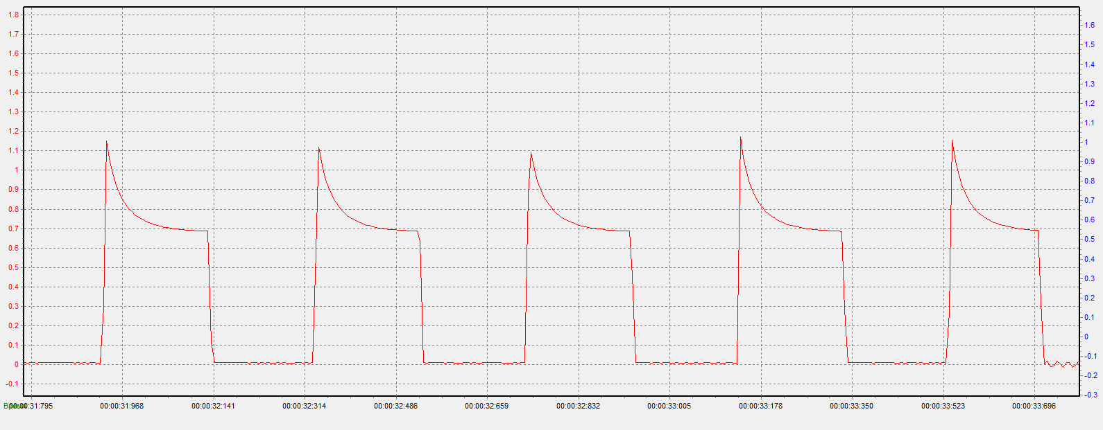

Несколько строк в бурно развивающейся теме про галогенки напомнили мне, что надо бы и тут разместить эту информацию. Каюсь, давно собирался, но регулярно забывал на протяжении более полугода.
Ссылку на оригинал не даю, кому интересно сам найдет. Здесь копипастну все самое основное.
При перегорании одной лампы указателя поворота, остальные начинают мигать в два раза чаще. То же самое происходит при установки светодиодной лампы без "обманки".
Как обойти эту фичу не применяя резисторов-обманок? Можно ли "модернизировать" ЦЭКБС, что бы он не понимал что ток в цепи указателей поворота снизился?

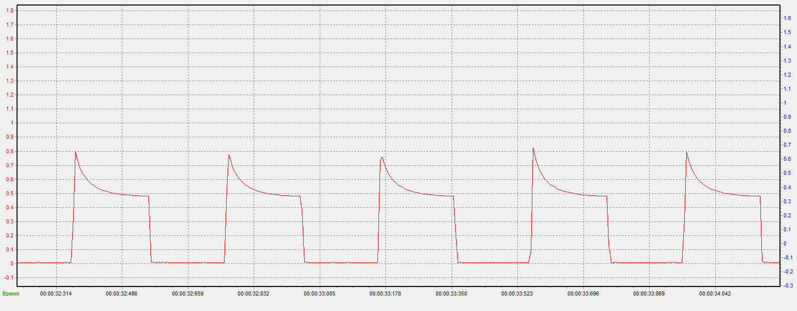

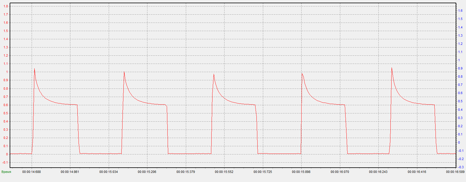

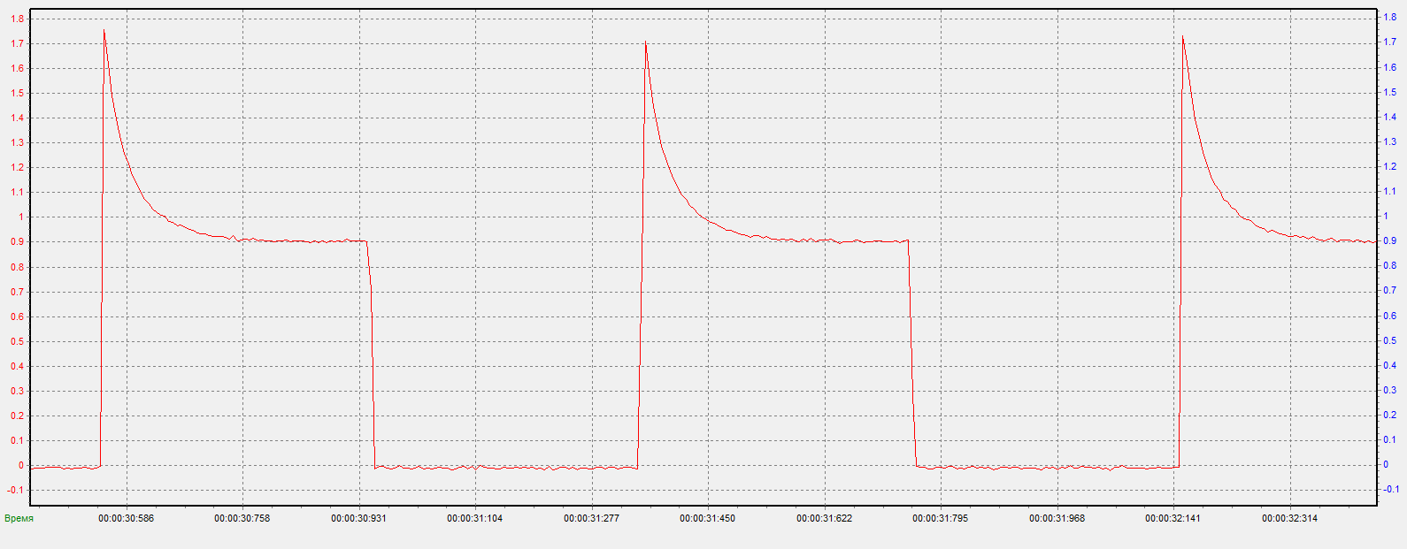

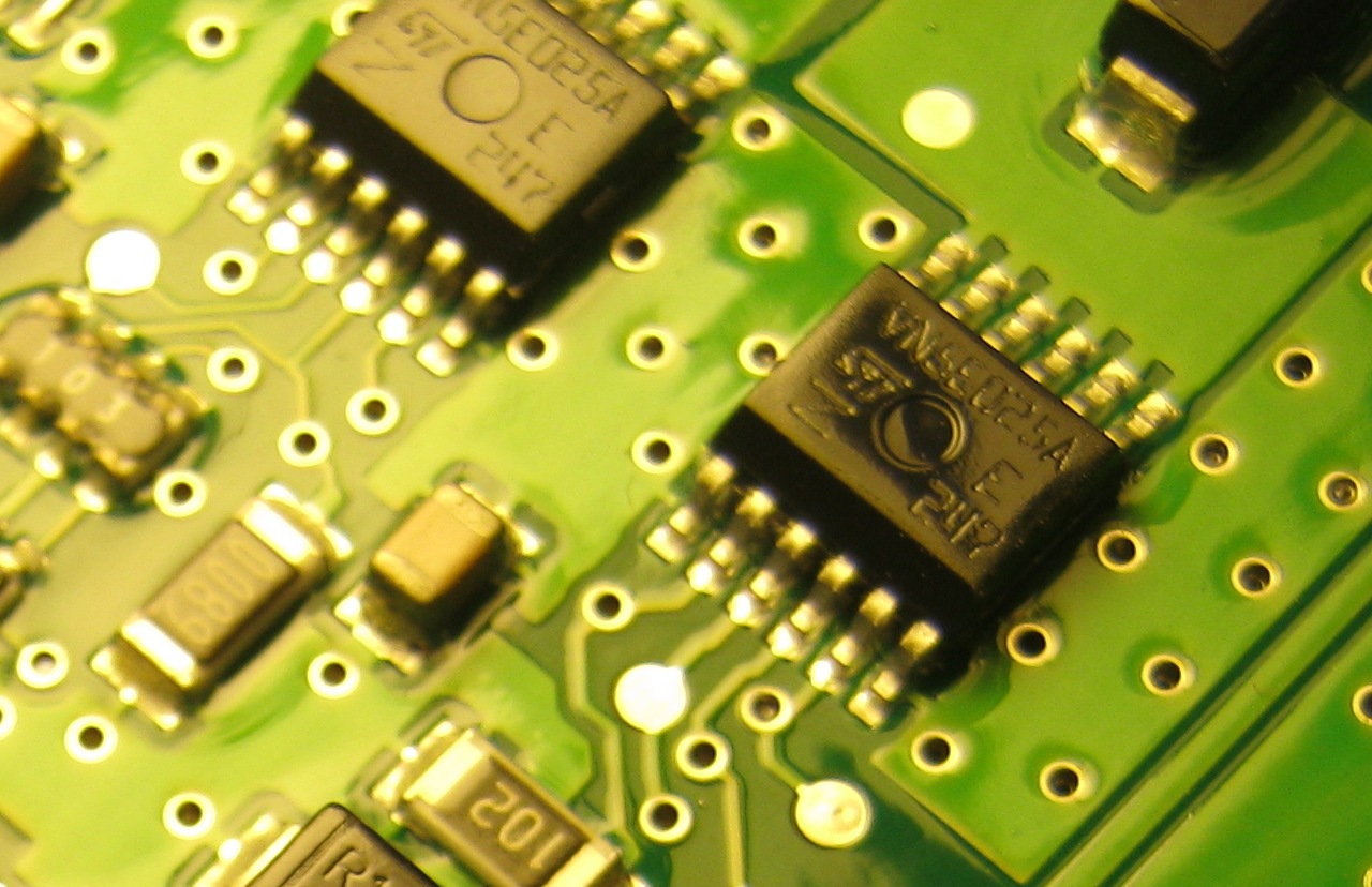

В Дастере сигналами поворота управляет ЦЭКБС, через интеллектуальные ключи VN5E025А. Сигнал пропорциональный току, протекающему через лампы поворотников снимается с 4 ноги микросхемы. По схеме, четвертые ноги обоих микросхем включены параллельно и уровень напряжения на них определяется резистором 680 Ом. Изменяя сопротивление этого резистора можно изменить порог срабатывания индикации перегоревшей лампы.
Осциллограммы на 4й ноге микросхемы при различных нагрузках
Нормальный режим 47Вт ( 21+21+5)
Двойное мигание 36Вт (21+5+10)
Двойное мигание 31Вт (21+5+5)
Двойное мигание 26Вт (21+5)

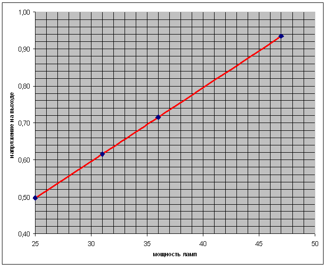

Зависимость напряжения на 4й ноге линейная и соответствует данным приведенным в даташит микросхемы.Судя по тому что ЦЭКБС не реагирует на отключение бокового повторителя (5Вт), переключение на частое мигание происходит при напряжении на 4й ноге, где-то в промежутке от 0,7В до 0,84В.
Что бы изменить порог включения двойного мигания надо подобрать резистор в замен резистора 680 Ом таким образом, чтобы напряжение на 4й ноге оставалось примерно на уровне 0,9В.

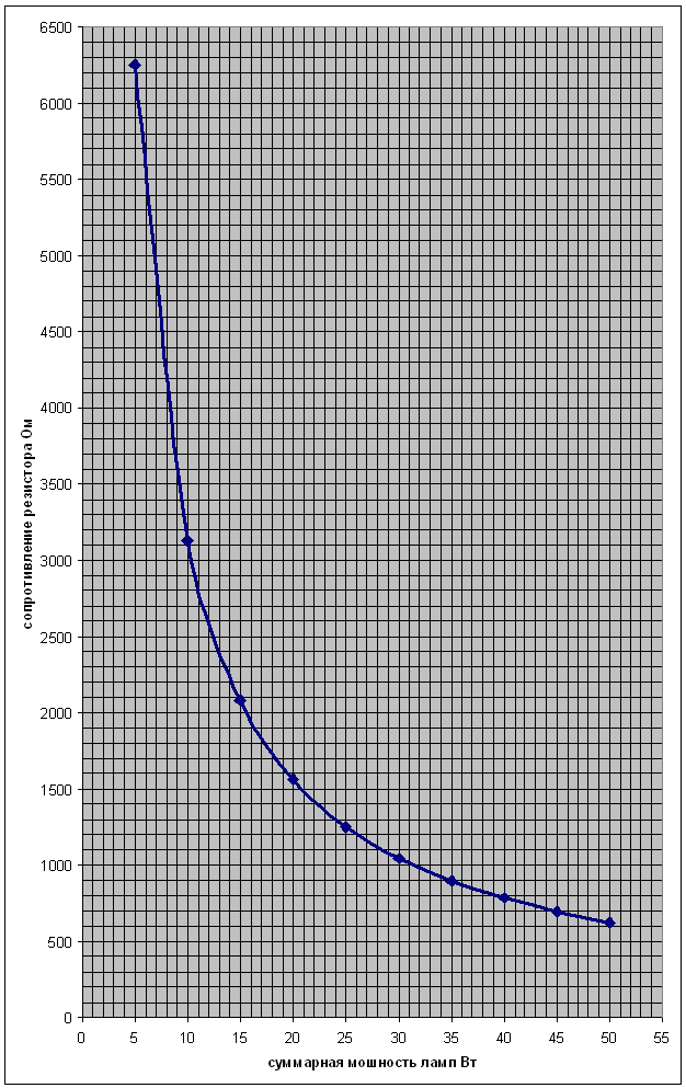

Рассчитать его можно по формуле R =0.9*12.6*2850/P, где
Р - суммарная мощность ламп (Вт)
12,6 - номинальное напряжение ламп (В)
0,9 - Напряжение на 4й ноге микросхемы (В)
2850 - отношение тока нагрузки к измерительному току
R - необходимое сопротивление резистора (Ом)
Или выбрать с помощью этого графика.
Если вы измените порог включение двойного мигания, а затем решите вернуть назад штатные лампы, то сначала придется вернуть назад резистор 680 Ом. Иначе микроконтроллер ЦЭКБС может воспринять это как неисправность и вообще отключить сигналы, а то и того хуже. .
Если если планируется заменить все лампы на светодиоды, наверное лучше вообще отключить функции контроля, но это уже сложнее.
Надо будет отключить 4ю ногу от остальной схемы, при этом она должна остаться соедененной с массой через резистор 680 Ом ( по даташиту оставлять ее неподключенной нельзя) и на дорожку уходящую в схему через резистор 10кОм подать напряжение соответствующее нормальному режиму (0,9В) с помощью, например, делителя.
Для тех, кто решиться на экскременты - помните: Все, что я тут написал не есть истинна в последней инстанции. Все, что вы делаете - делаете на свой страх и риск.

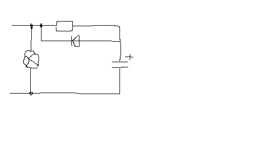

Грамотная статья с глубоким понимание процессов, спасибо SOVA!
Как опытный в области электроники я не полезу снимать и перепаивать ЦЭКБС, т.к. большая трудоемкость и возможная потеря гарантии дилера, а ЦЭКБС дорогой и многофункциональный блок.
Что же делать если переделываю фары и фонари на светодиодное освещение??? процесс идет и по результатам создам отдельную тему...
Палагаю что многих "обманки" не устраивают по причине бесполезной траты энергии и средств.
А если недостатки "обманки" превратить в плюсы?
Поделюсь своими пока непроверенными решениями
1. Накопительный вариант.
В качестве нагрузки использовать конденсатор большой емкости схема ниже, разряженный конденсатор имеет сопротивление равное 0, чтоб получить нужный ток а следовательно мощность (21вт), кондер заряжать через ограничительный резистор (примерно 0,5Ом) а разряжать диодом на лампы/светодиоды. Получим полезное использование энергии и плавное затухание ламп/светодиодов. Емкость конденсатора нужно подбирать в ходе эксперимента.
2. Вариант с полезной нагрузкой.
В роли которой могут выступать различные нагрузки в авто (подогревы, электродвигатели и т.п.). К примеру обогрев зеркал, если не ошибаюсь имеет мощность около 20вт, можно подключить схему поворотников на нагревательные элементы. В средней полосе России 9 месяцев холода и дожди, избыточный ток будет слехка подогревать/подсушивать зеркала на время включения поворотников, считаю это на пользу.
Подогрева зеркал у меня пока нет, буду проверять первый вариант.
