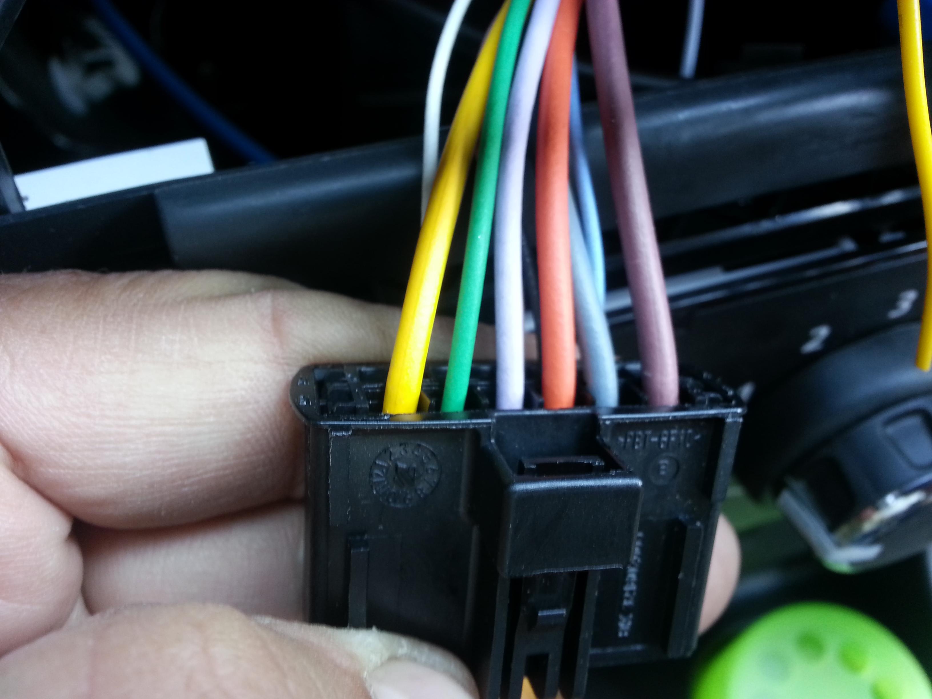

заказал тут http://tmb.arvixe.ru/shopcms/product_4600.html, установил в блоке предохранителей на хвостах, что бы можно было без усилий снять и поставить, не хочу портить нервы дилерам, остался не подключенным ручник, рядом его нет. работает отлично. Спасибо за помощь одноклубнику running777, фото его, я дополнил стрелками, он подключил на ближний свет, я на дальний. На рисунке: 1-за пластиком не видно, но там винт к которому подключаем массу(-), на реле 4 контакт, 2-подключён 5 контакт реле "Выход(активный плюс)", в данном случае подключён ближний свет фар, а 4 на рисунке, место для поключения дальнего света. Выбор за вами, или так, или так.3-Вход 1 (активный плюс)-контроль габаритных огней, контакт 1 на реле, 5 и 6 - места от куда берём питание(тоже на выбор) на реле контакт 6.Питание подключаем после предохранителя, так что защита и так есть, но можно и дополнительный поставить. делема куда подключать, на дальний или на ближний возникает, кто то волнуется, что гайцы за дальний накажут, кого то не отпускает ощущение, что может слепить встречных, кого то волнует эстетика, дальний же свет лампы ближе к центру, вроде бы как не очень смотрится, но тут везде дело сугубо личное, тем более, что перекинуть проводок труда не составляет. Уровень регулируется количеством нажатий кнопочки на реле во включенном состоянии 0-5-10-15-20-25-30-35-40-100% и по кругу

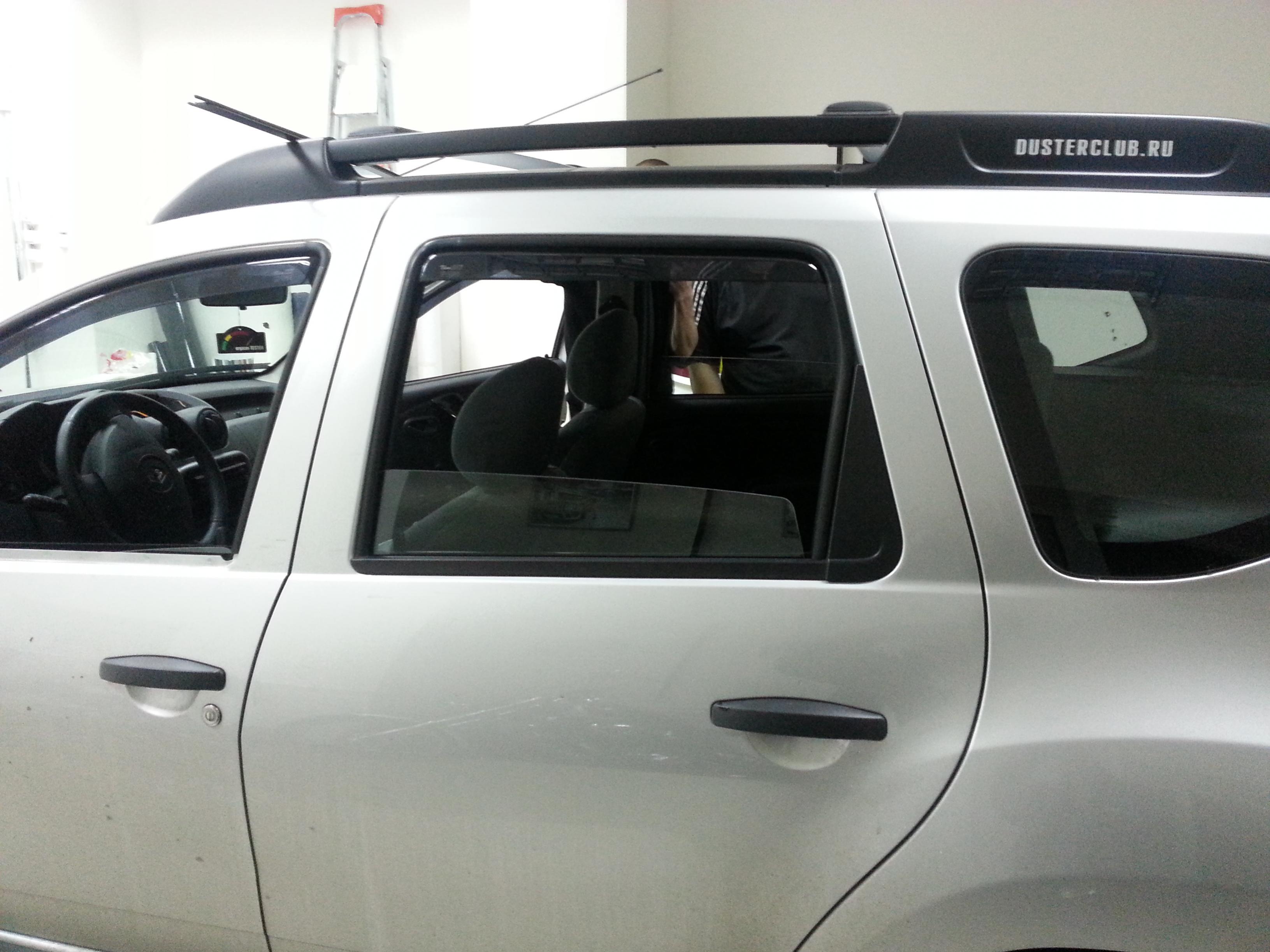

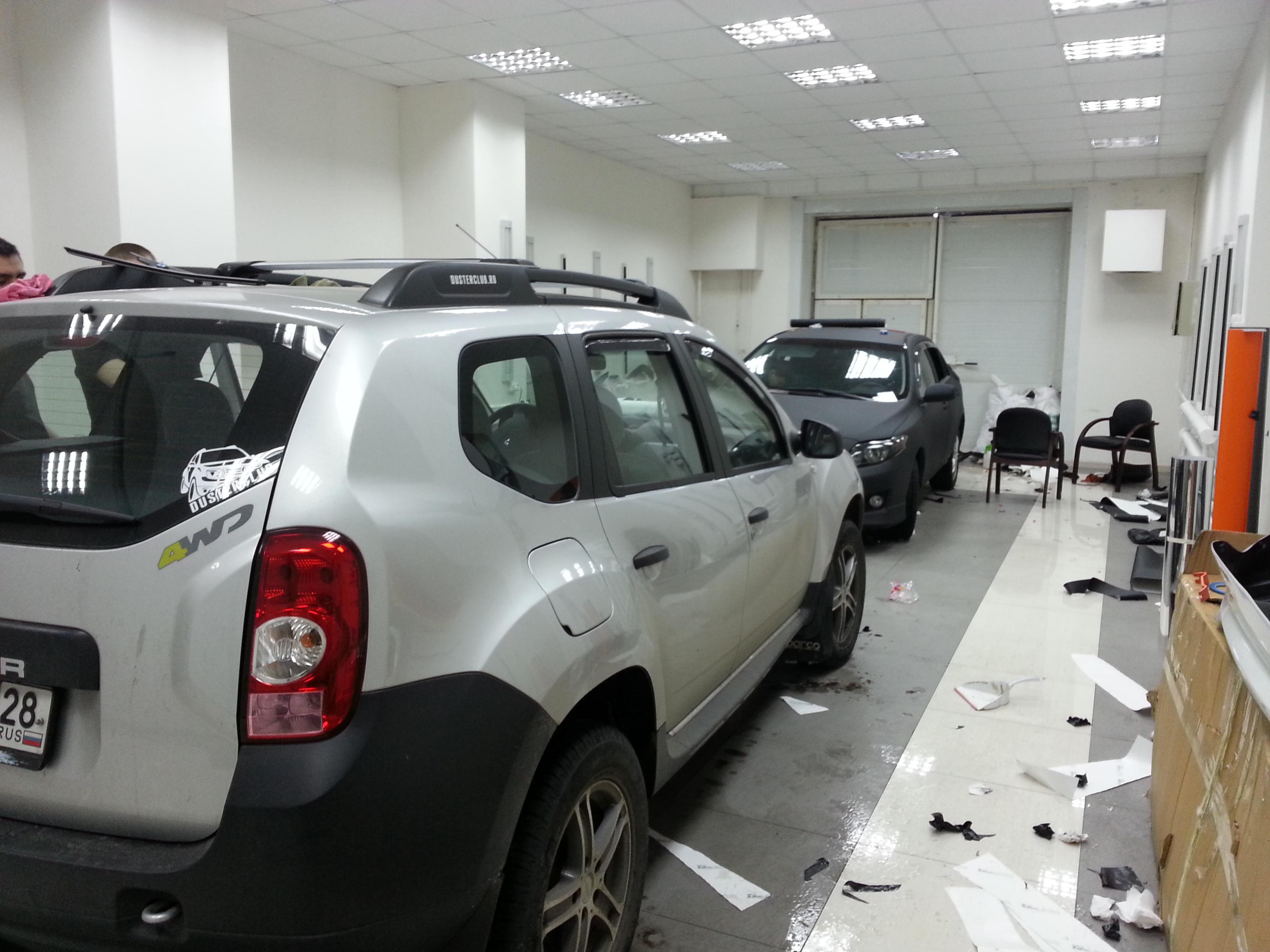

Обклеил винилом(матовым) стойки. Вид сразу поменялся, какая то законченность появилась, смотрится очень хорошо, обошлось в 2000 рублей. Теперь нужно поменять ветровики(дефлекторы), а то вставные, от дилера, не ахти

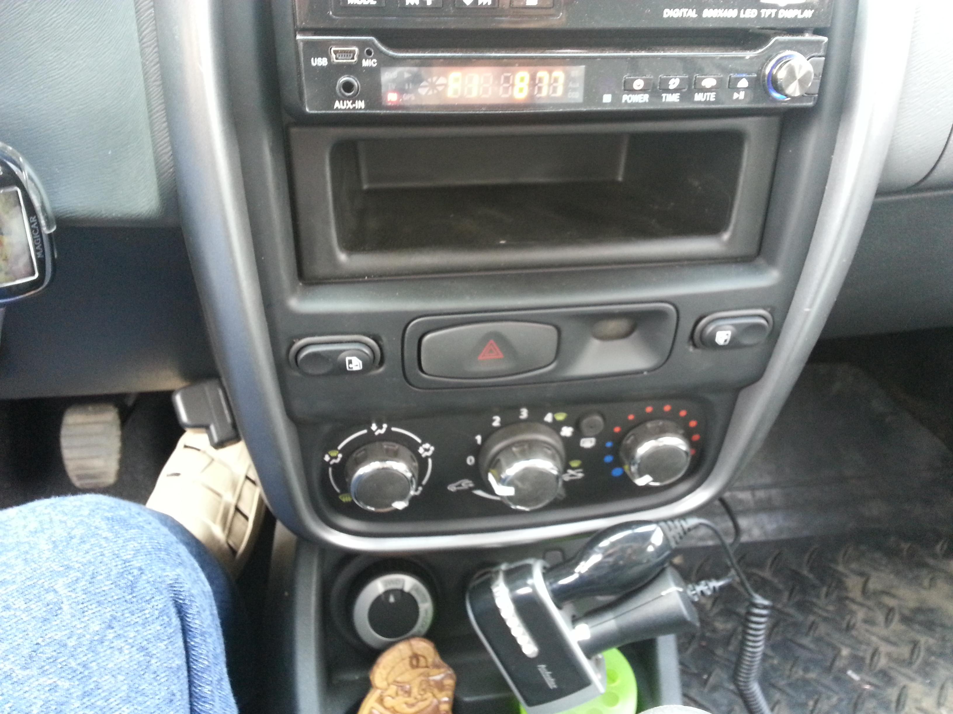

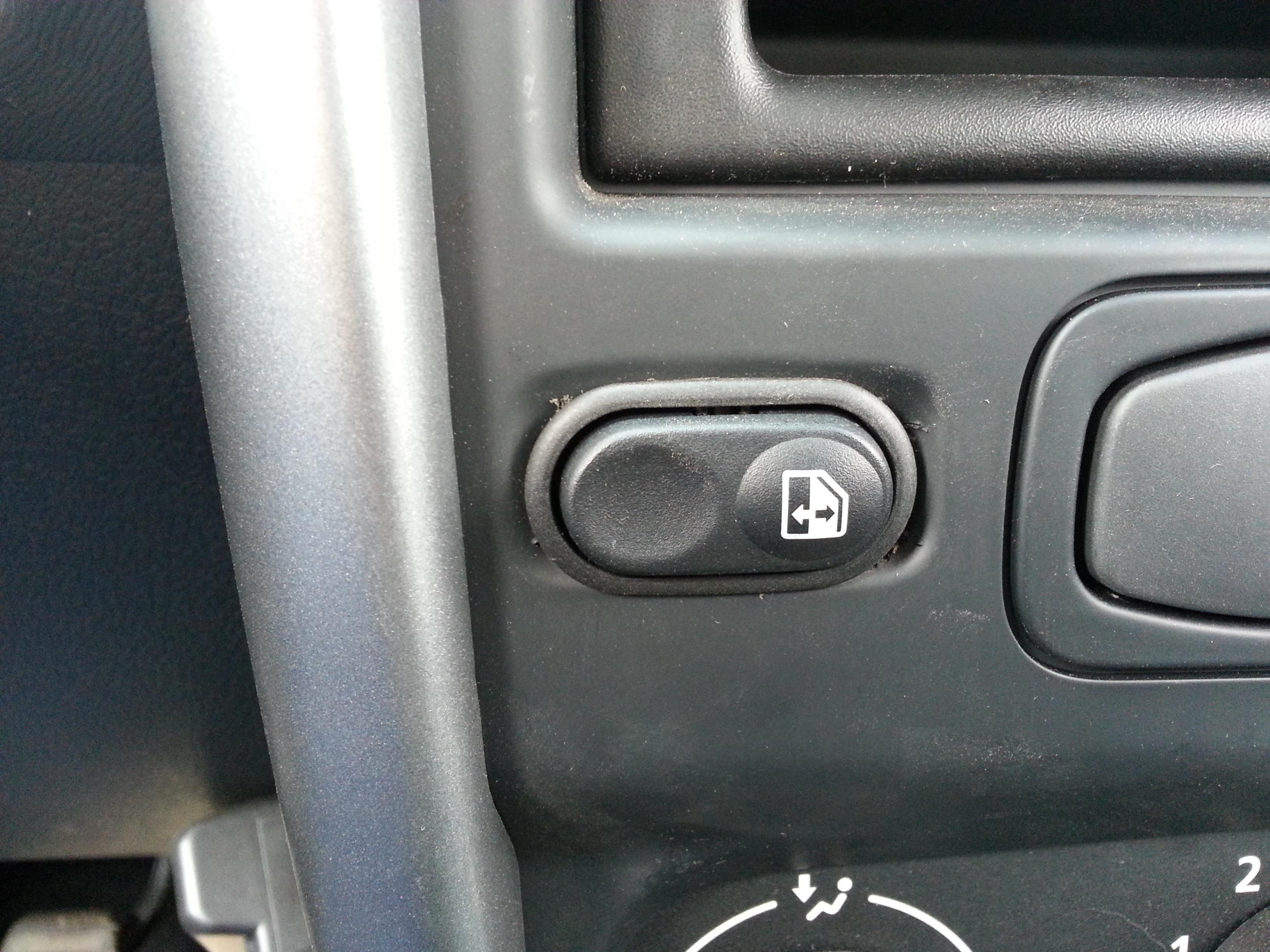

Установил Электрические стеклоподъёмники. На мой день рождения автомобиль закончил обкатку, пройдена отметка 3000 км. В качестве подарка нам обоим решился, используя длинные выходные, установить электрические стеклоподъёмники. Прикидывал варианты, где поставить клавиши, на дверях не понравилось, место неудобное. Вспомнил, как у товарища на Сандеро-Степвей расположены на центральной панели. У меня в тех местах стояли просто заглушки, решил, что самое им там и место. Как снимается пластмассовая накладка на дверях написано уже не раз, ни чего сложного. Внутри тоже всё на виду, старый подъёмник снимается, новый на его место ставится. Процесс, правда, не заснял, но там на самом деле ни чего сложного. Отверстия на панели расточил, вышло не очень аккуратно, будем считать это временным вариантом, нужно будет сделать подкладочки, под рукой ни чего подходящего не оказалось. Питание + взял с колодки, которая подходит на управление печкой(на фотографии крайний слева, толстый, жёлтый провод). Питание - взял там же, внутри, какой то винт, крепящий корпус печки к кузову. Подсветку кнопок взял с того же разъёма, что и +, если его перевернуть, то крайний слева, голубой, тонкий провод.

Кстати, обратил внимание, что стекло сильно трётся об вставные ветровики(дефлекторы), буду менять однозначно!
А в целом получилось не плохо, кнопки, что называется, под рукой(под правой), обе! Хотя левая рука иногда тянется к "веслу"....

А модель ЭСП какая? Кноки штатные из комплекта?

стеклоподъёмники эти http://avtogsm.ru/forvard-renault-sandero-p5344.html, кнопки и заглушки в двери в комплекте

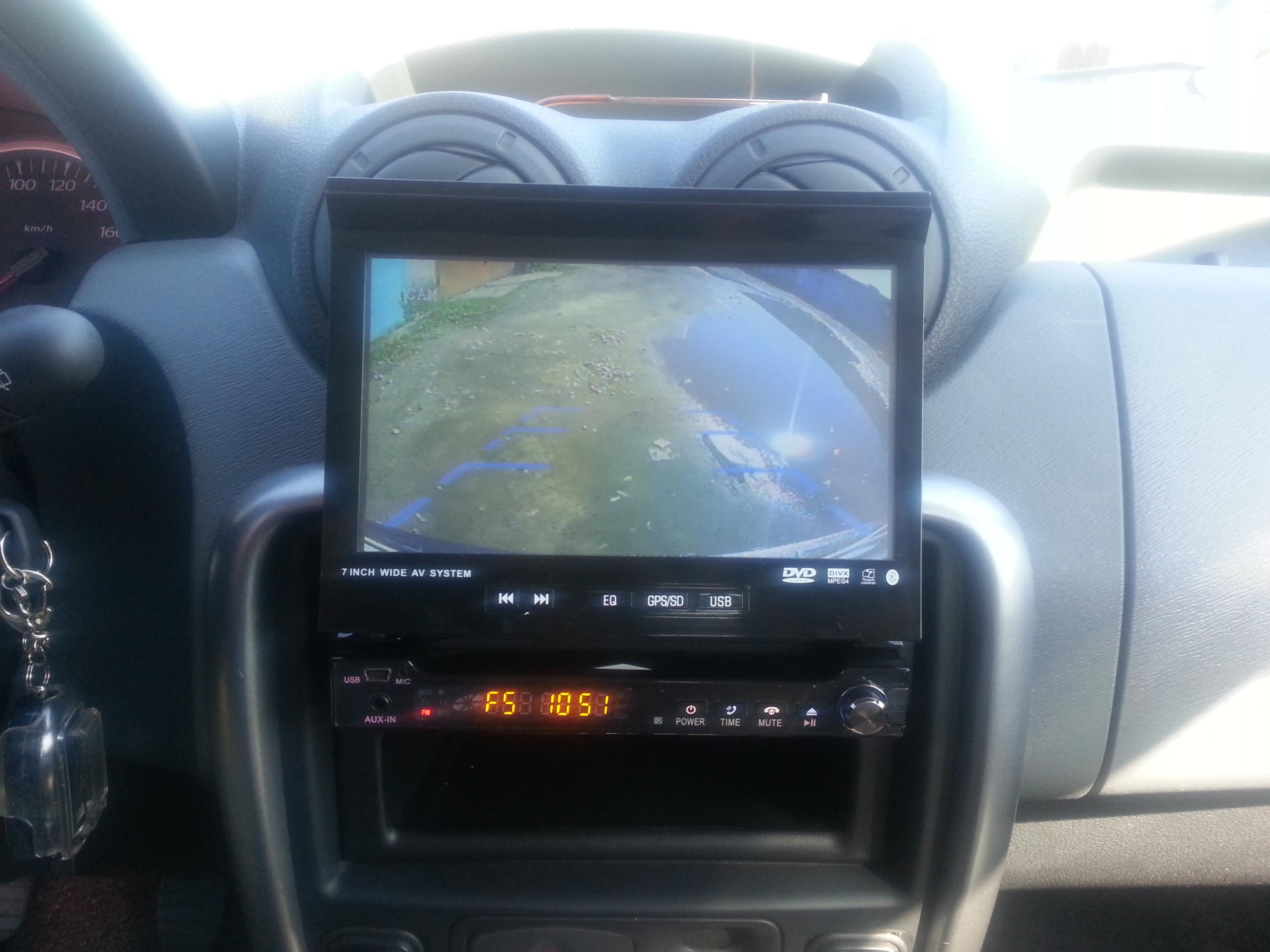

перешагнул рубеж 5000. По сроку съездил к ОД на ТО, поменяли свечи, масло, фильтра(воздушный и масляный), установил салонный фильтр, итого 8057 рублей. Поставил дефлеторы на окна http://logan-help.ru/katalog/product...-klejaschiesja и на капот http://logan-help.ru/katalog/product...reno-daster-na. Когда проходил ТО спросил, можно ли поставить камеру заднего вида, ответили бодро "Легко!" и уже скромнее озвучили цену, камера 4000 руб, работа 3000 руб. В итоге камеру заказал сам(в инете полно, средняя цена 2000 руб), и поставил тоже сам. Провод повозившись протянул так, открутил провода от электропривода замка задней двери, к нему примотал провод, вытянул всё это в верхнюю част двери, примотал кабель камеры и за примотанный провод протянул всё обратно через дверь, больше всего возился когда протягивал кабель камеры через гофру вверху двери. В том виде, в котором камера была, она смотрела почти горизонтально, меня это не устроило, в итоге упразднил я кронштейн на котором крепилась камера к плафону, слегка обработал напильником и закрепил без кронштейна(упразднённый кронштейн на 3 фото), теперь стало видно край бампера, т.е. как учили в 5"Б".
