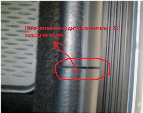

3. вылезший монтажный скотч на дополнительном заводском уплотнителе дверей слева и справа (фото) (фото) (по аналогии с пунктом 6 , может быть все таки причина в некачественном монтажном скотче ? )

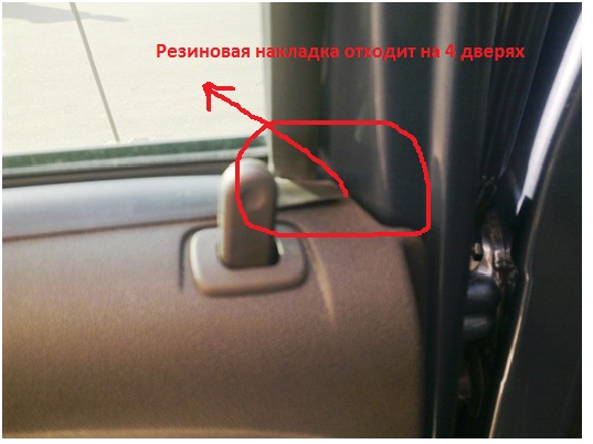

6.отставшие дополнительные накладки , изделия OE Renault , задних дверей слева и справа

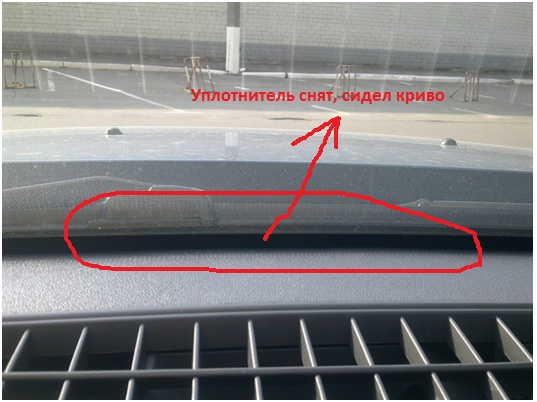

7.отставший и вылезший поролоновый уплотнитель между торпедо и лобовым стеклом (фото) (фото)

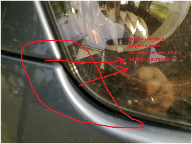

4) увеличенные зазоры и перекосы в кузовних элементах.

Отвалилось много чего, что клеится (иль на двустороннем скотче).
- вставки на дверях (под дерево), распустились, как розочки...отделяя пластинку шпона от пластиковой основы. Весь клей высох. Прикольно...когда кондер включаешь...они от перепада температур шевелиться начинают...очень похоже, как розочки распускаются...Манагер по гарантии - прибалдел..
- индикатор сигнализации, вместе с индикатором парктроника (у меня дорестайл и там это доп. опция) на передней панели...отвалился напрочь.
- молдинг решетки радиатора, тот который на капоте (полоска хром такая). В средине несколько пистонов, а по бокам на двустороннем скотче держится. Все бока отклеились....

4. Ленту между лобовым стеклом (уплотнитель) я содрал - она там и нахутор не нужна, вобще не понимаю зачем они ее туда влепили. Кстате смотрится лучше!

О чем забыл упомянуть Макс он же ecpace.
ID:	2487   Нажмите на изображение для увеличения
Название: Передняя левая.jpg
ID:	2488   Нажмите на изображение для увеличения
Название: Передняя правая.jpg
ID:	2489   Нажмите на изображение для увеличения
Название: Резиновая накладка.jpg
ID:	2490   Нажмите на изображение для увеличения
