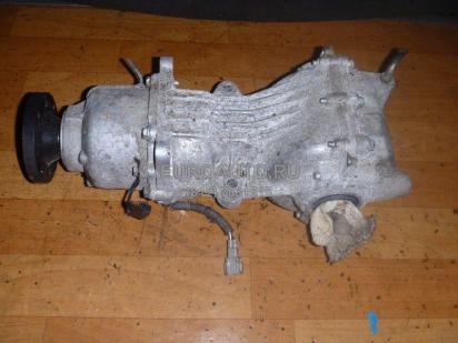

Мурат, объясни мне, пианому, почему муфту? В муфту блокировку не установишь по-любому. Нужен ведь редуктор заднего моста.
А так я за , но только за принудиловку (ELocker нужен, к гадалке не ходи)

У нас, вроде, муфта с редуктором в одном корпусе.

Re: Купим муфту Рено Дастер
Сообщение от astranaft
Леш, муфта с редуктором, смотри фото...
