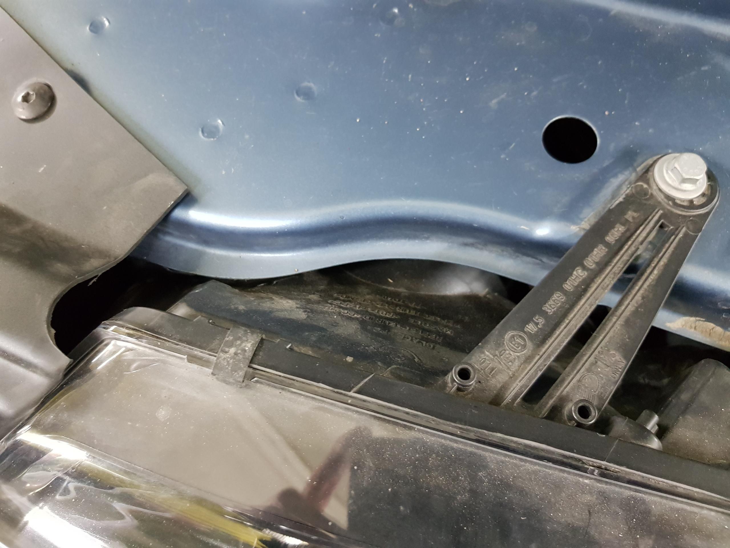

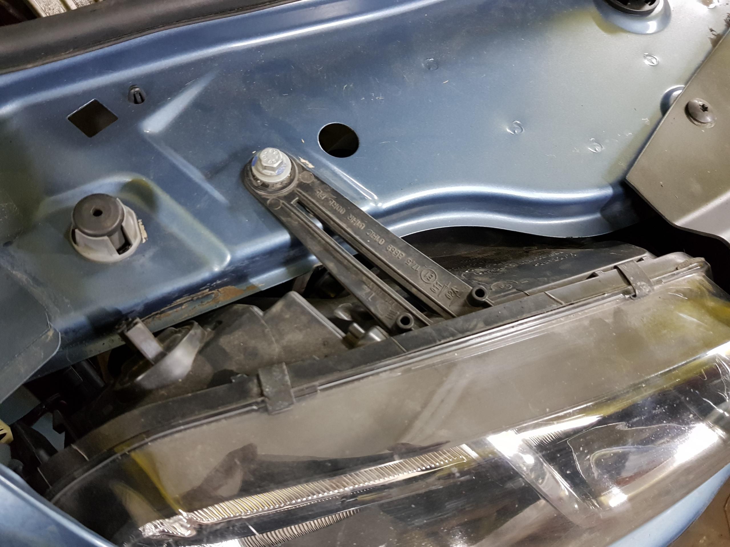

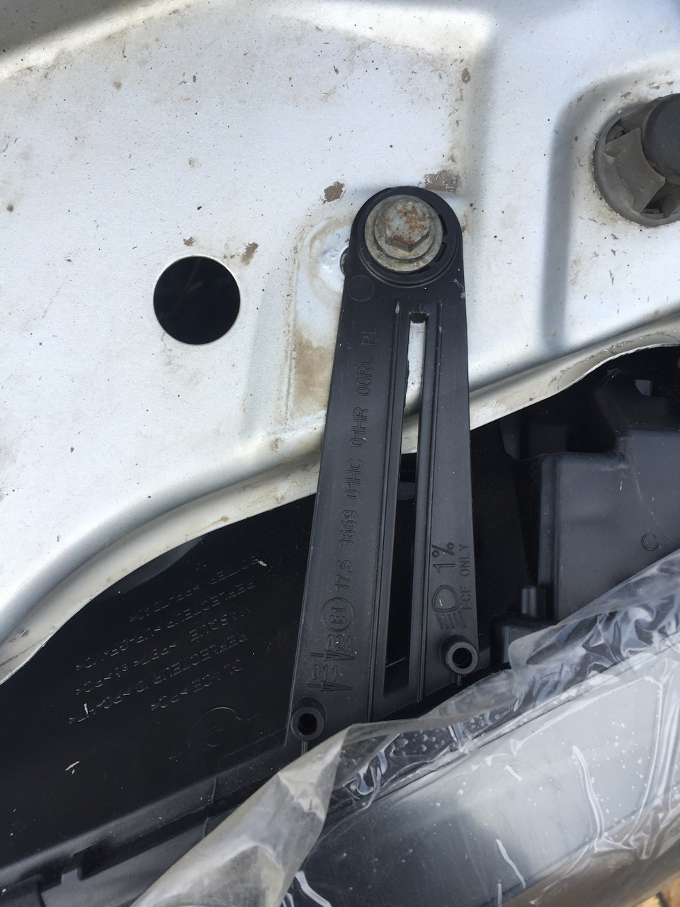

Верхнее крепление, тут есть два пути, пересверлить в телевизоре отверстие и закрепить по новому
Или погреть крепление и дико его согнуть чтобы оно встало в штатное отверстие

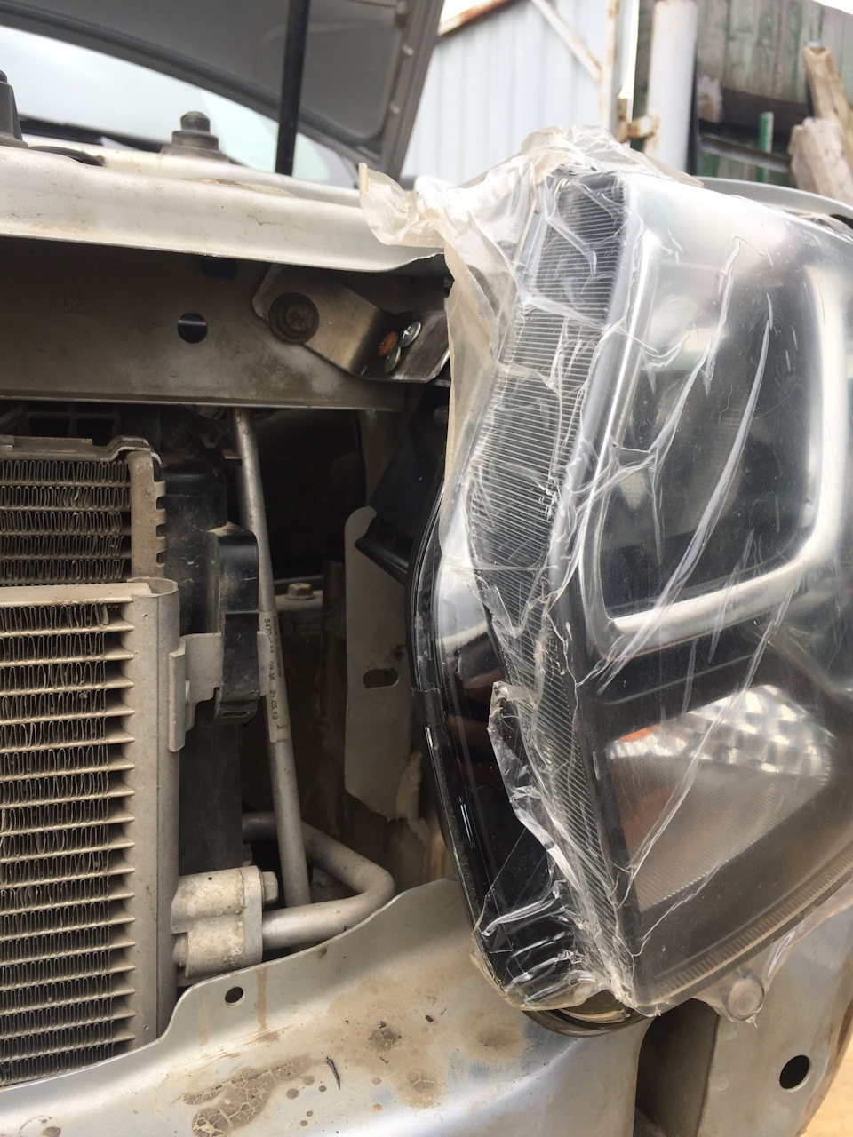

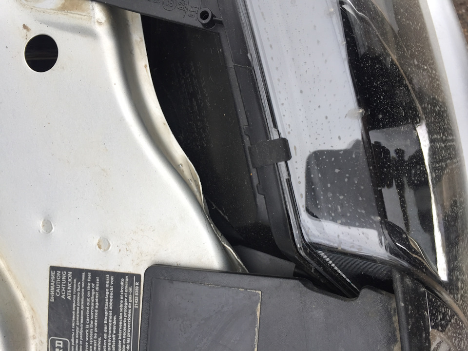

И помимо всего этого, еще и фара не встает так как телевизоры другой формы, поэтому его просто берут и жестко выгибают. Выглядит опять же ужасно.

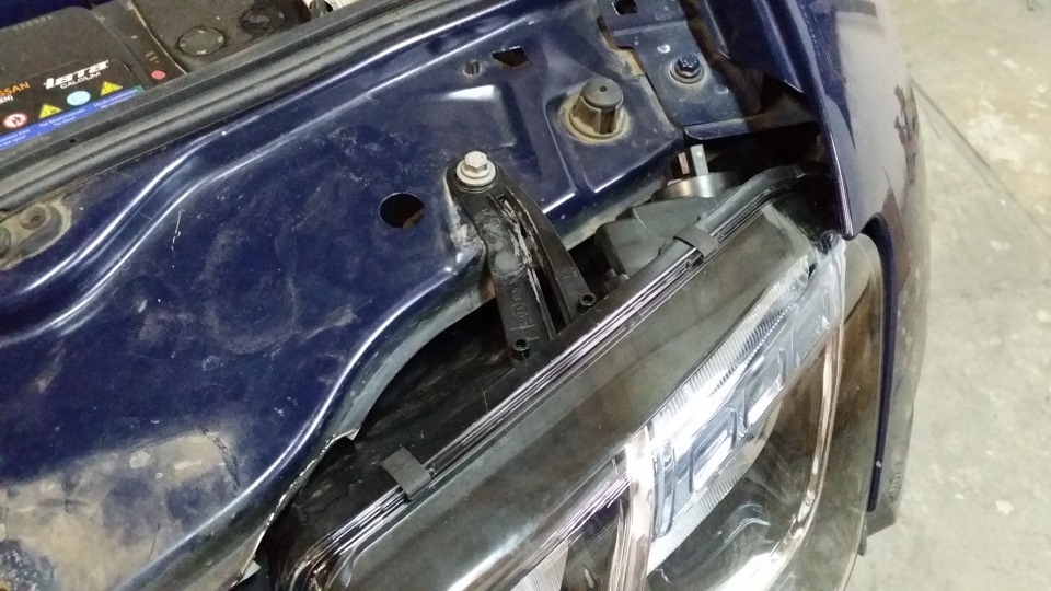

Но этой не мой метод. я делаю все красиво и практично.
Поэтому очень долго ставил эти фары, без сверления новых отверстий в телевизоре, не резал крепеж фары, и не гнул телевизор.
Коротко как это сделать красиво, нужен строительный фен и много терпения.
Греем, примеряем, выгибаем, отгибаем, нагреваем и поправляем.

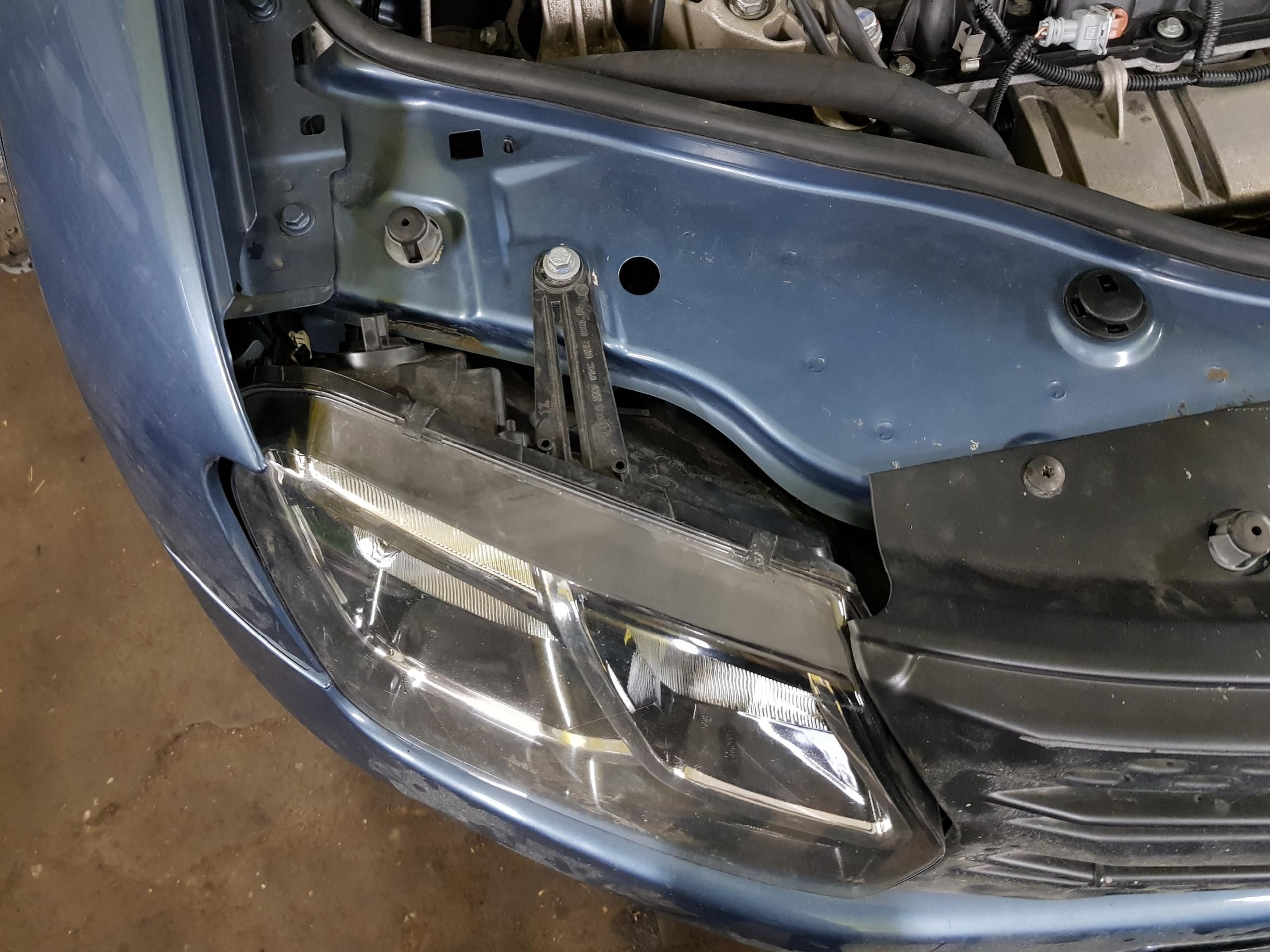

Итог....на фото...сравните как вышло у меня.
Все встало в штатные отверстия, конструкция кузова не пострадала, крепеж на фаре конечно чуть согнулся но не сломался, жесткость имеет штатную так как пластик целый не пиленый не ломаный.

Вот так все стоит красиво

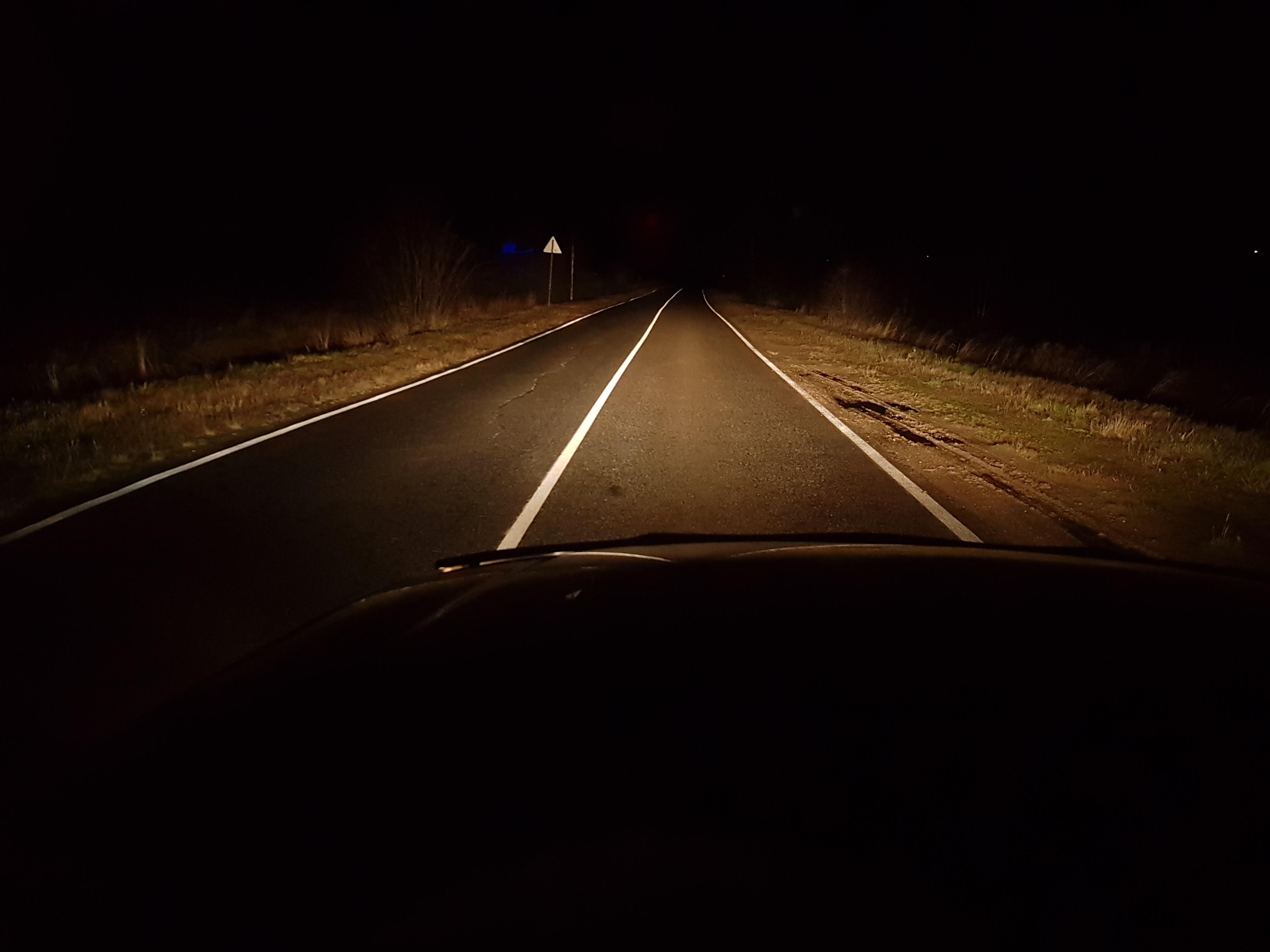

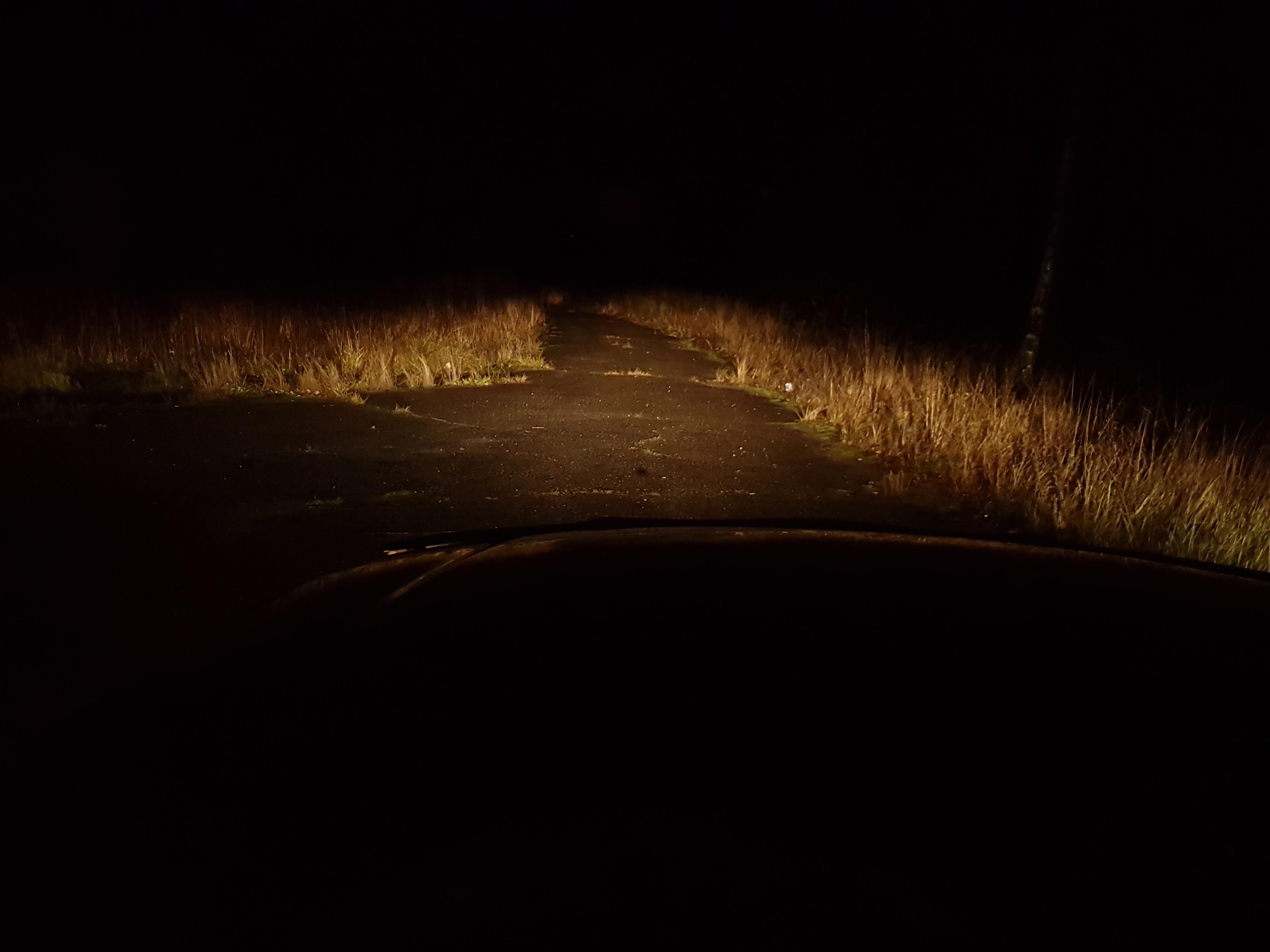

Отрегулировал фары...заняло это на ночной дороге часа 2 + туманки регулировка. свет хороший. с учетом штатных ламп, можно сделать его еще лучше поменяв лампы. я доволен. не могу сказать что свет у дореста прям в разы лучше. дело в регулировке, лампах, и то как они стоят в патронах...так как если чуть криво стоит световой пучек не правильный и света и правда нету. проверить пучек можно подъехав к стене и посмотреть.

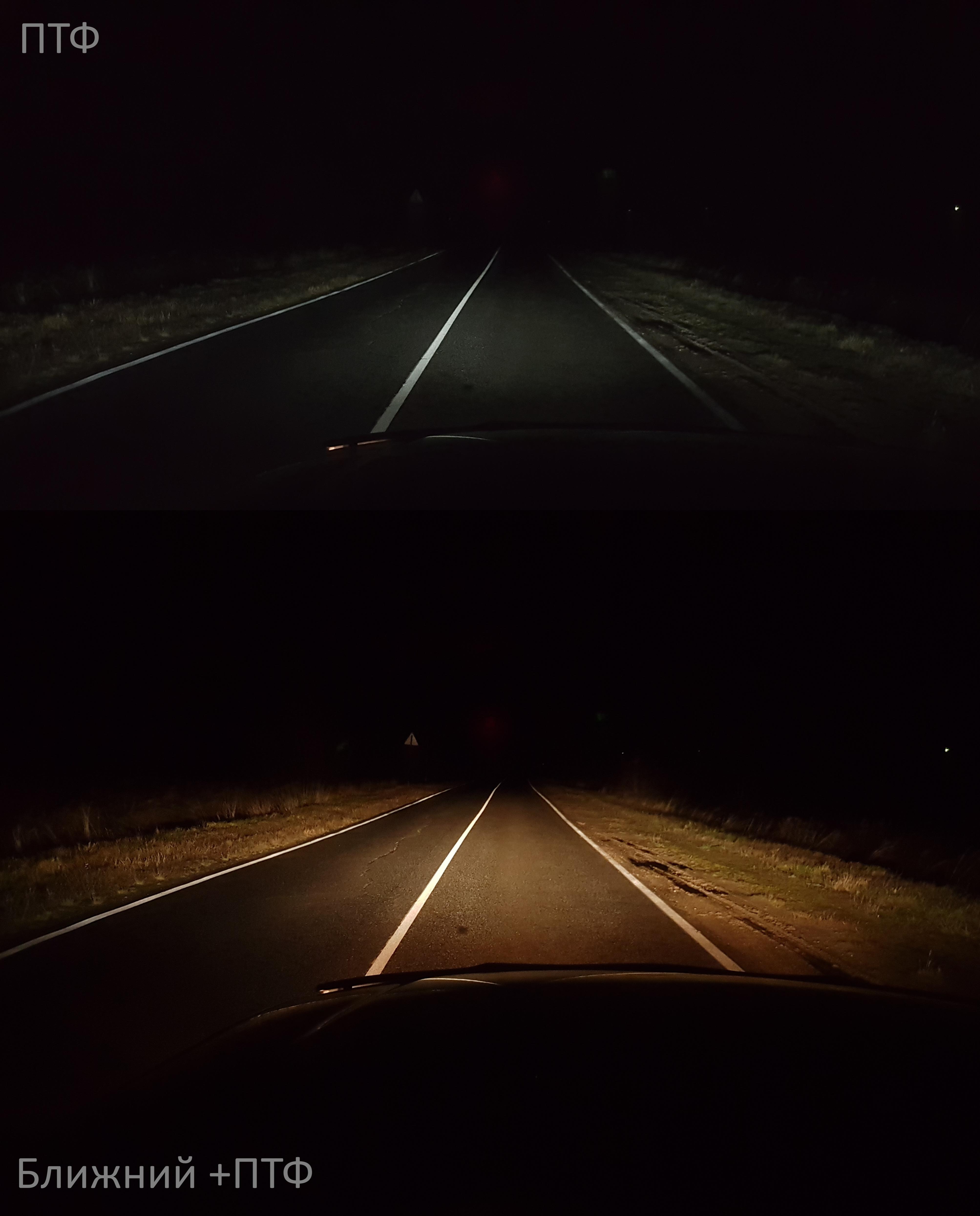

По свету от рестайловых фар. После настройки фар свет появился причем не самый плохой среди галогена. Мне понравилось. С учетом штатных самых простых ламп.
Кстати на фото ближний вместе с ПТФ, а туманки я поставил светодиодные Koito (идут на новых камри и лексуах)
Ближний и ПТФ
Дальний
Ближний + ПТФ
