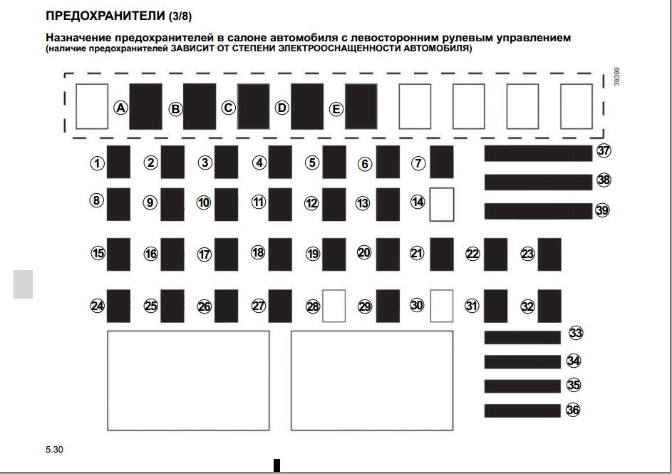

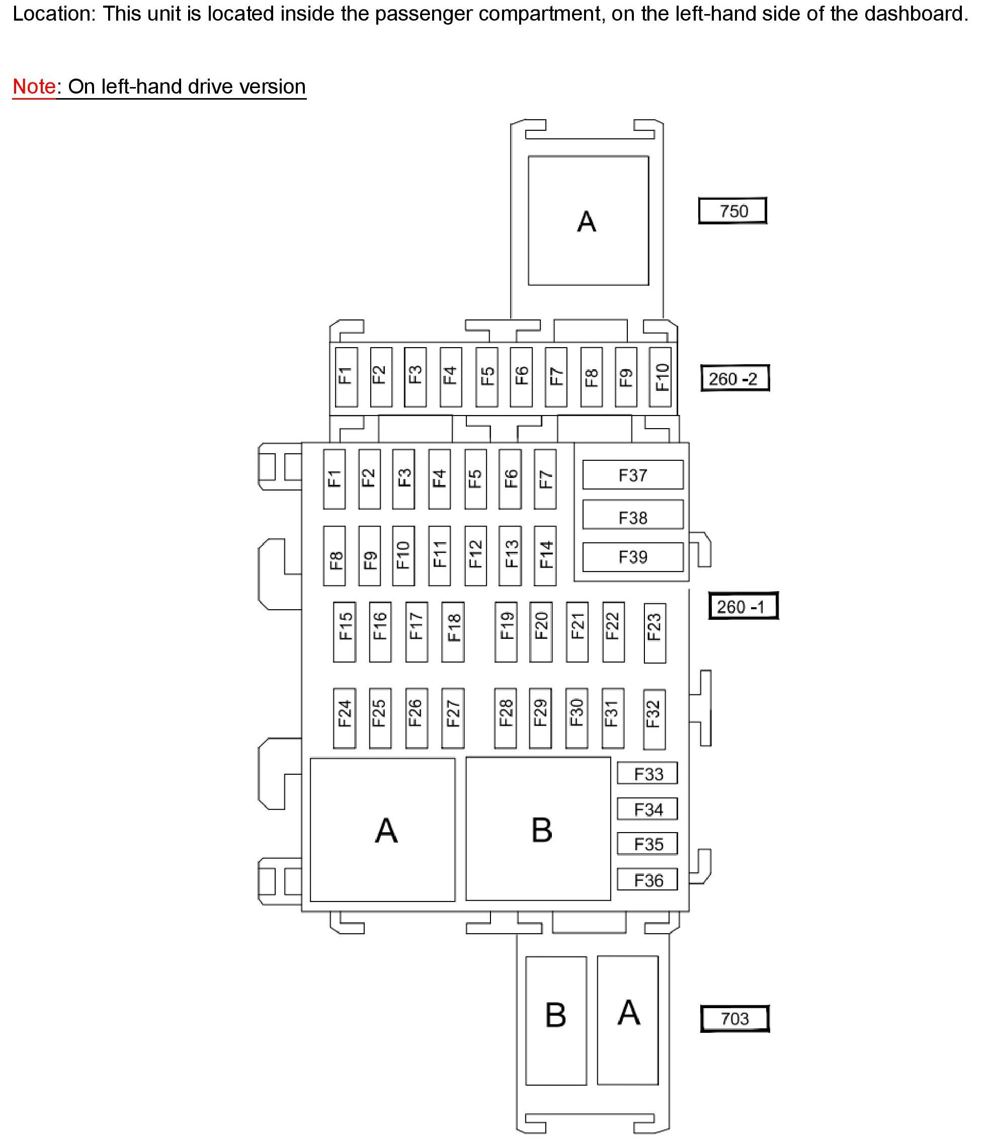

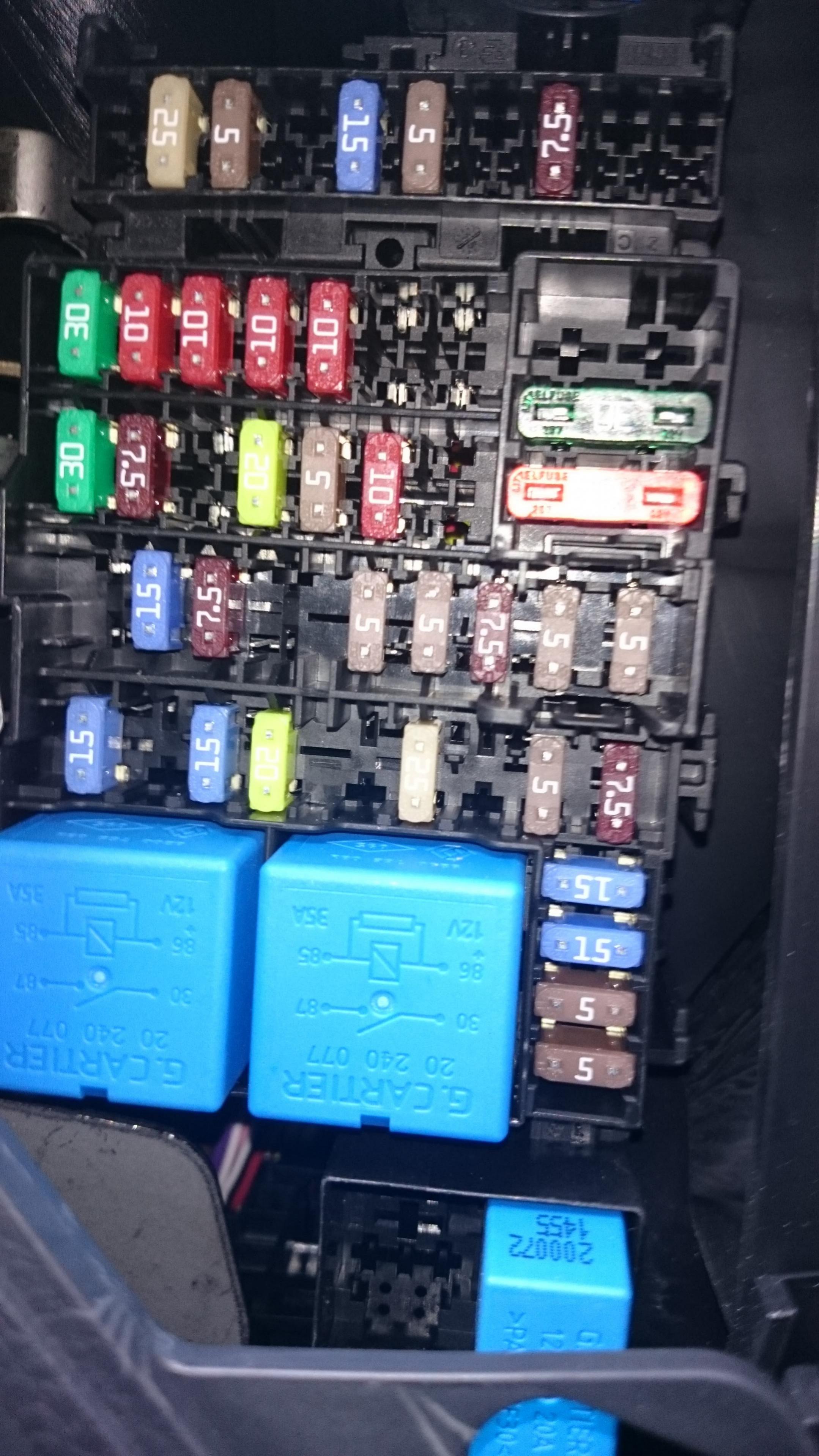

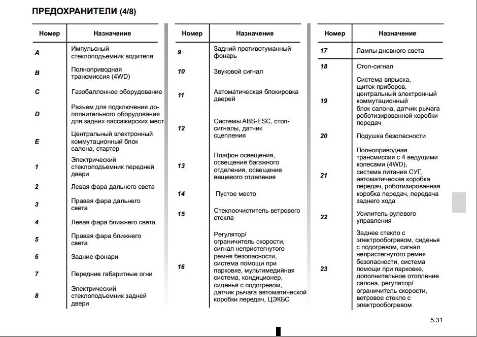

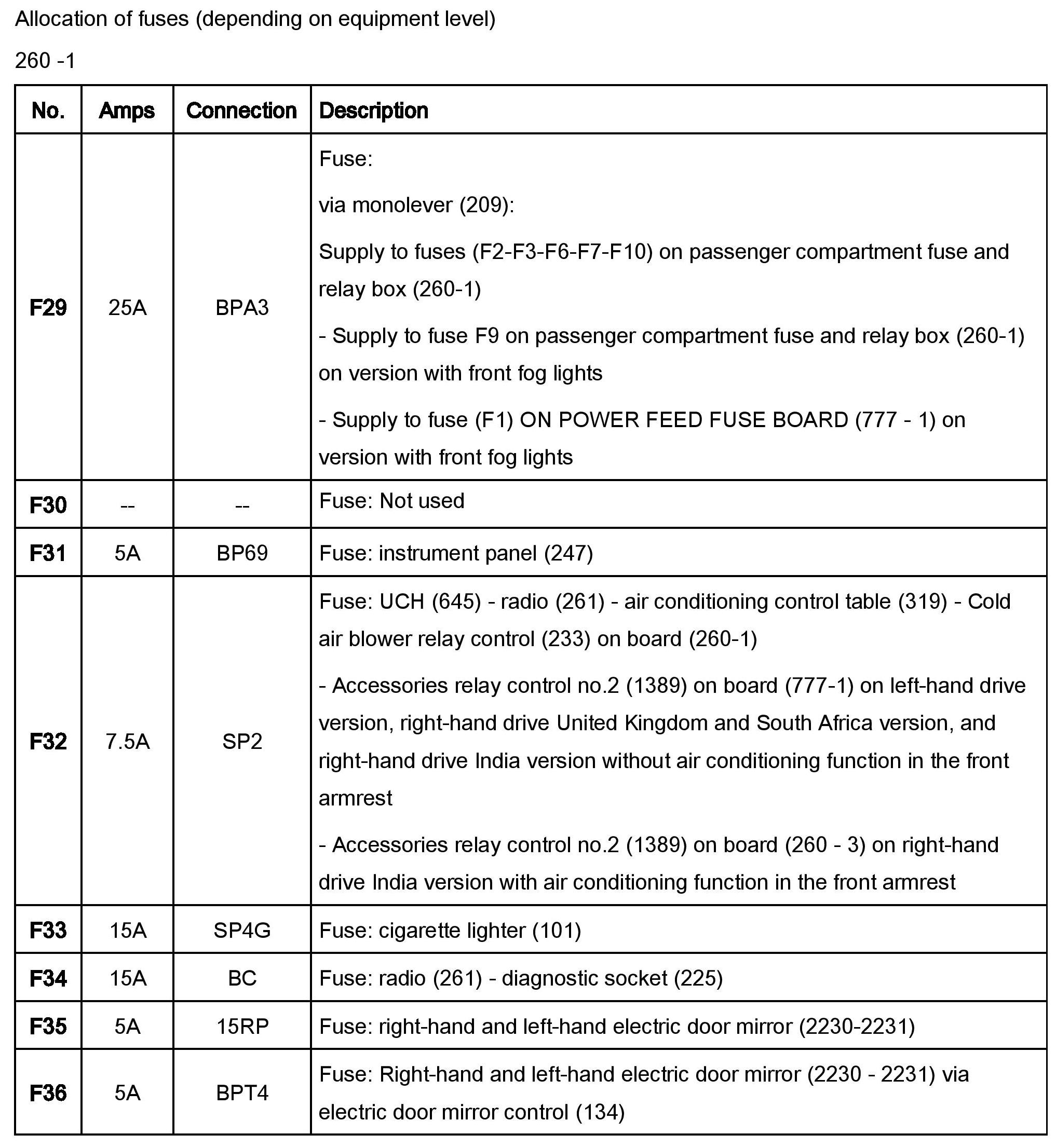

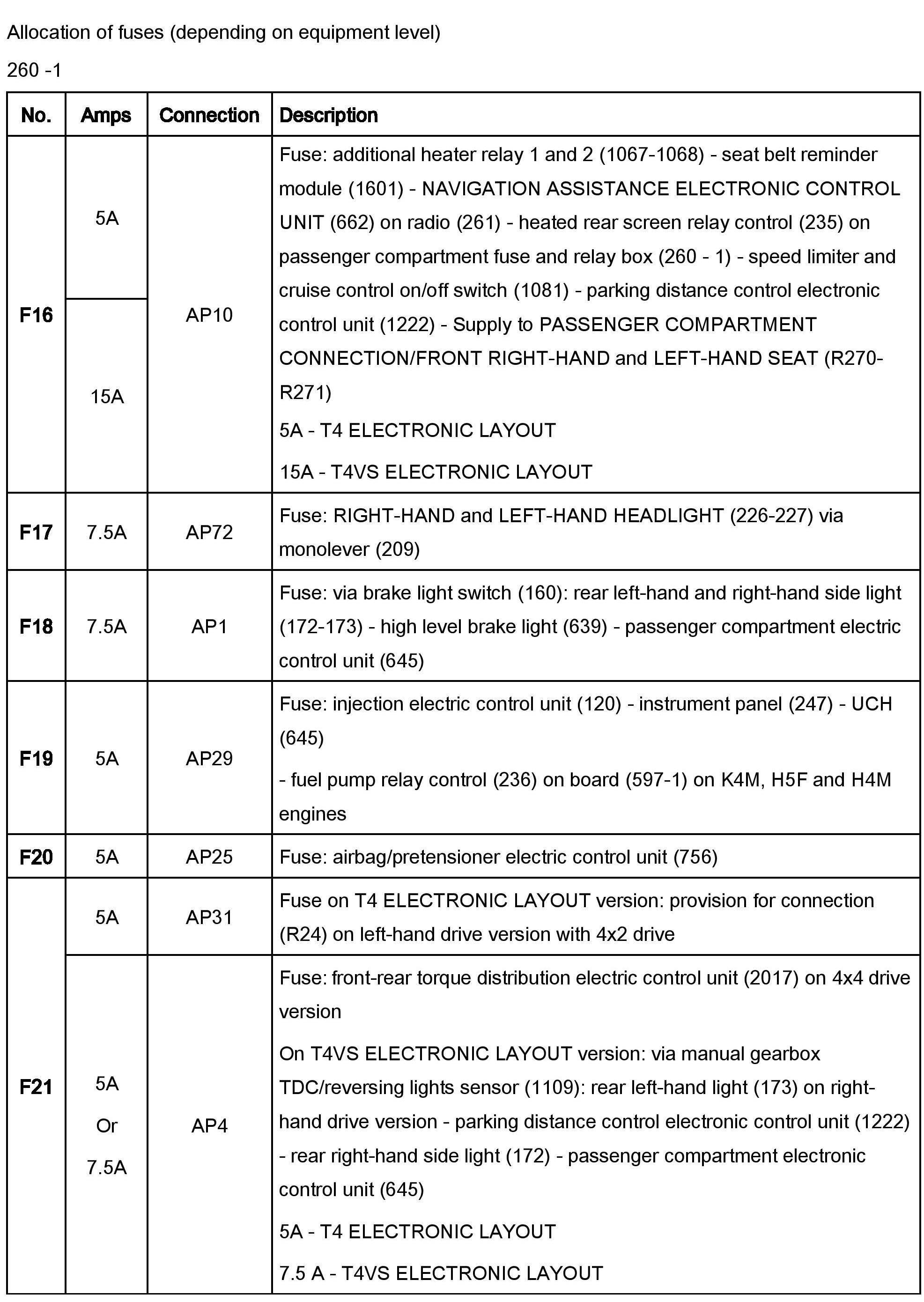

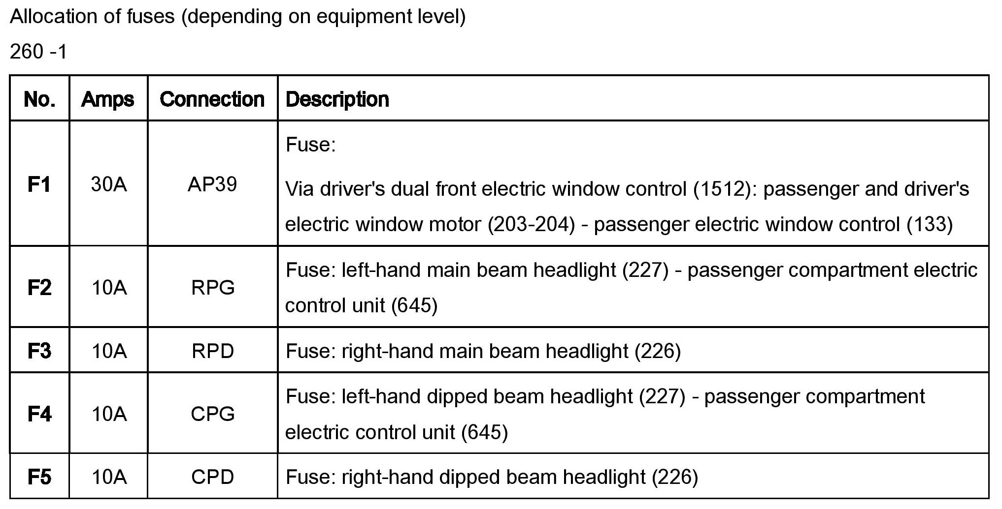

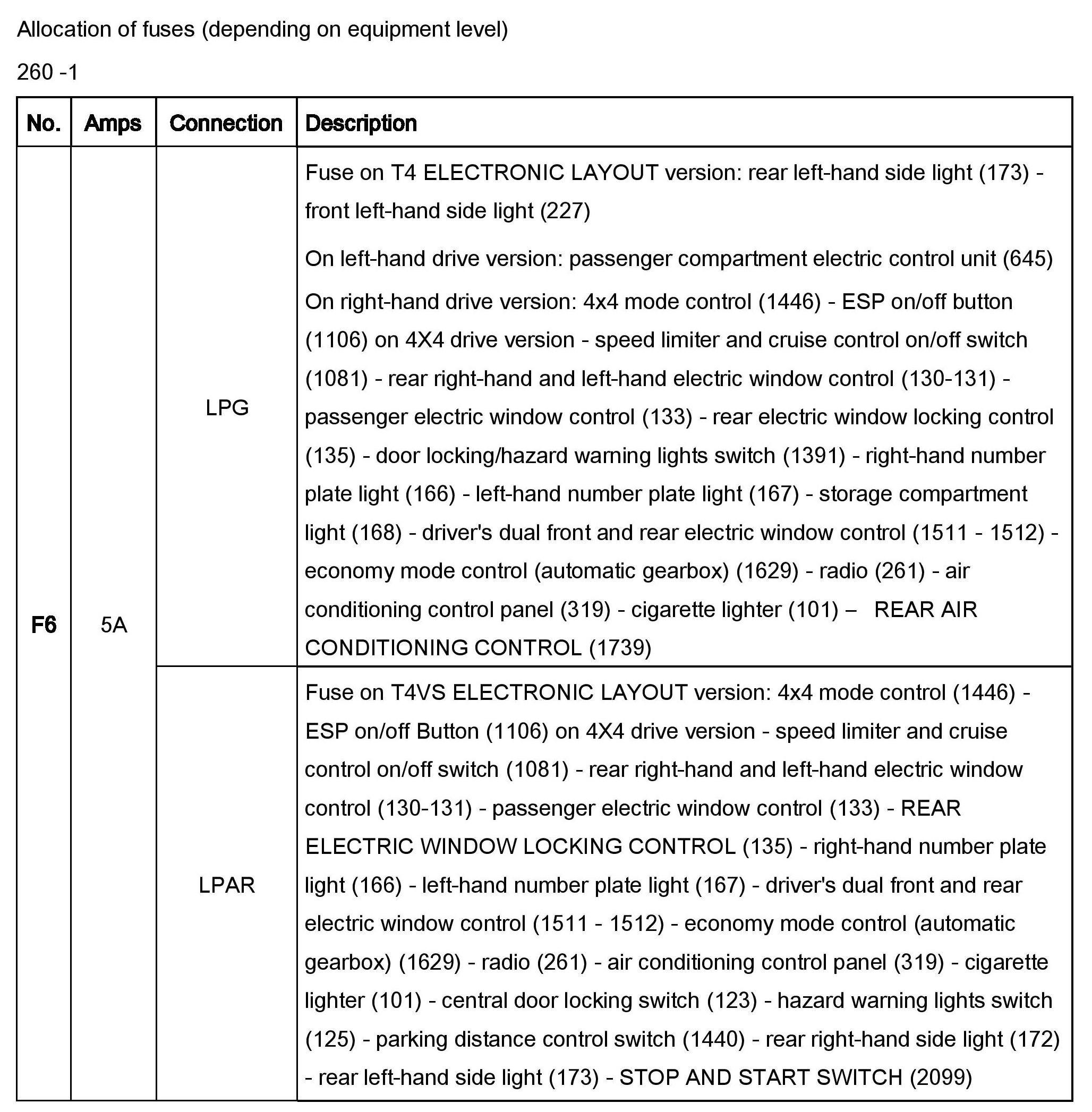

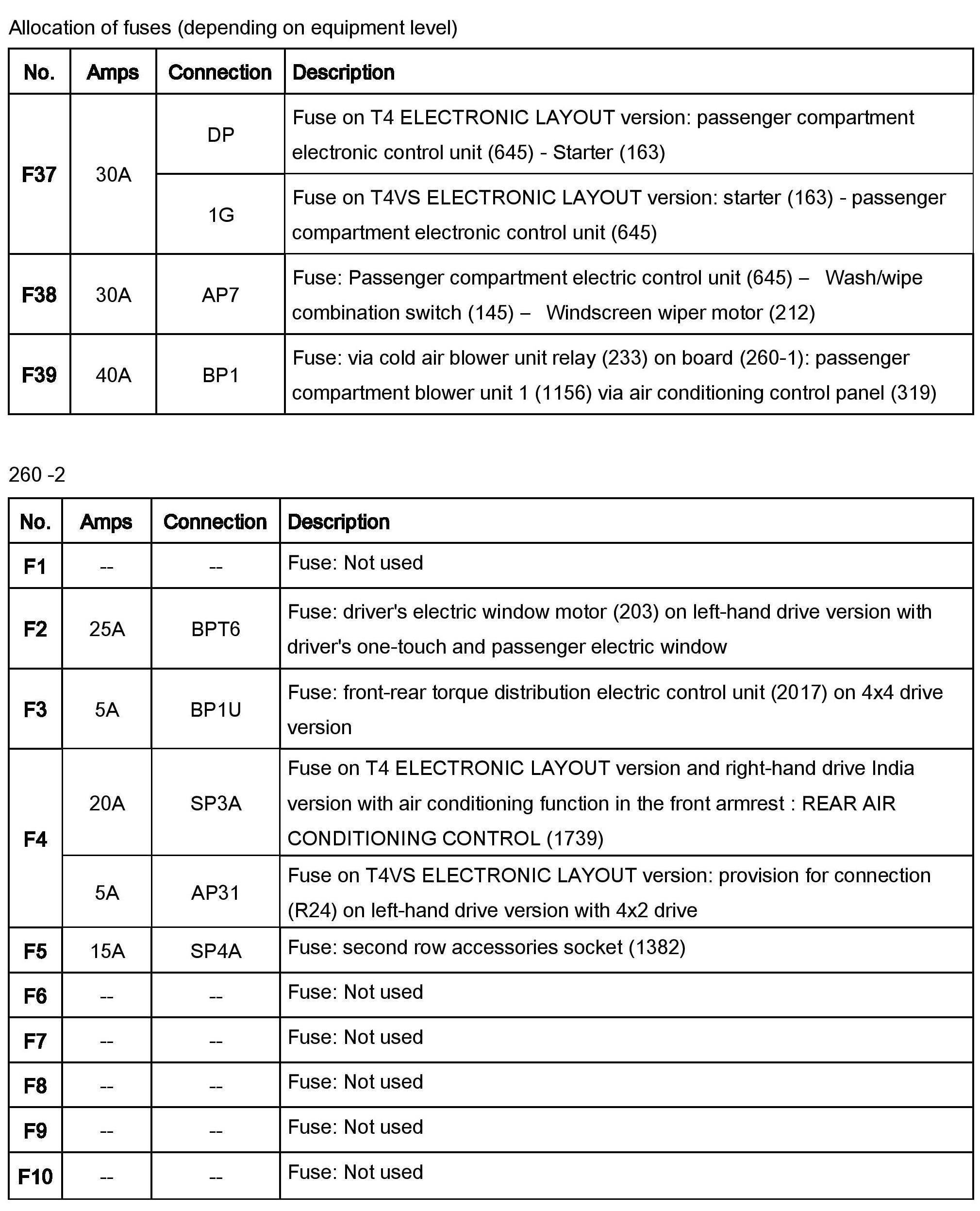

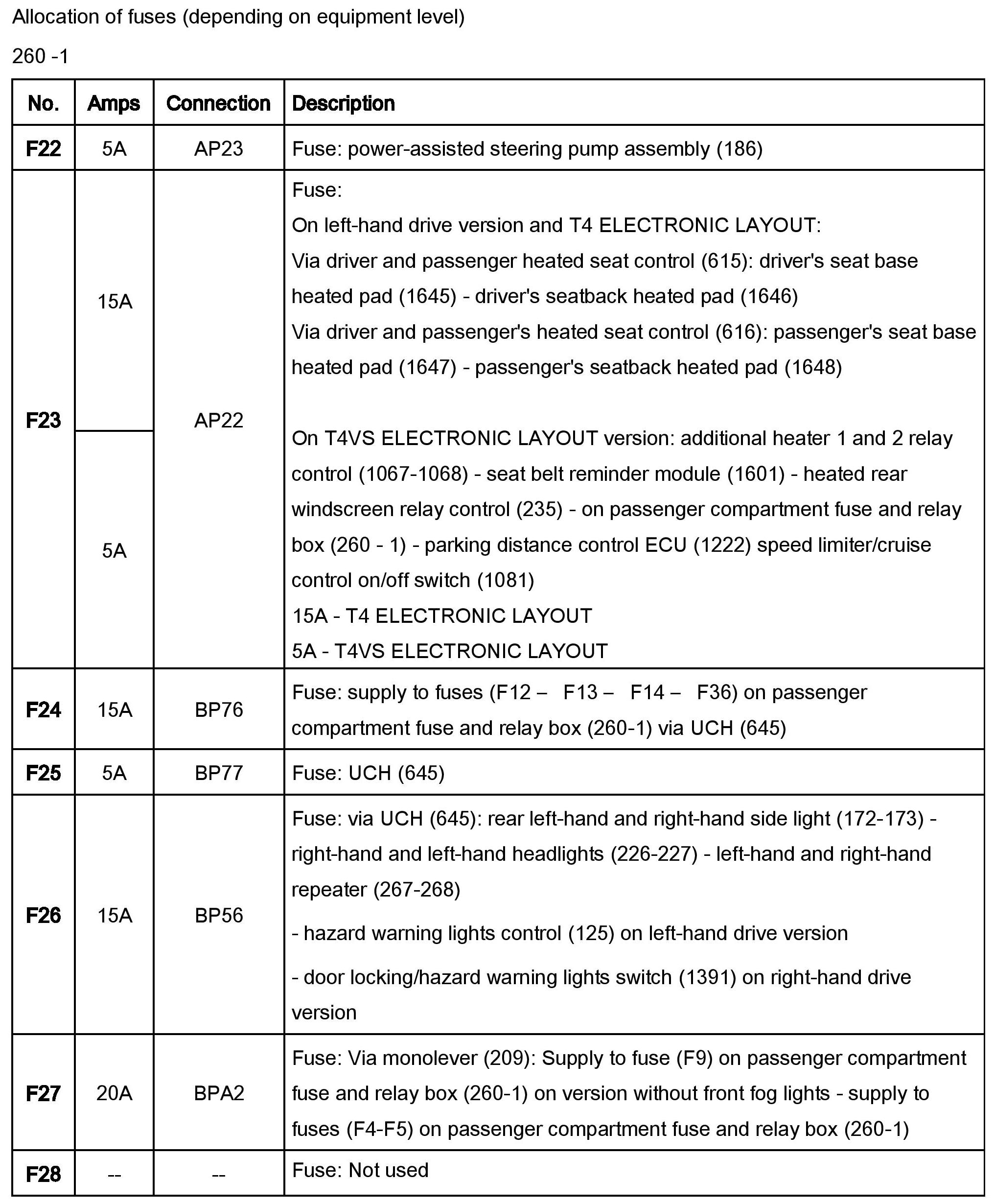

Все о предохранителях нового Дастера.
Предохранители салона на английском
Блок пердов под капотом.
Описание по английски PDF.
Электросхемы на Дастер рестайлинг.

Одеваю очки и в "предохранители и реле.pdf" на стр.13 читаю:
"F5 | 15A | SP4A| Предохранитель розетки для дополнительного оборудования 2-го ряда сидений (1382)"

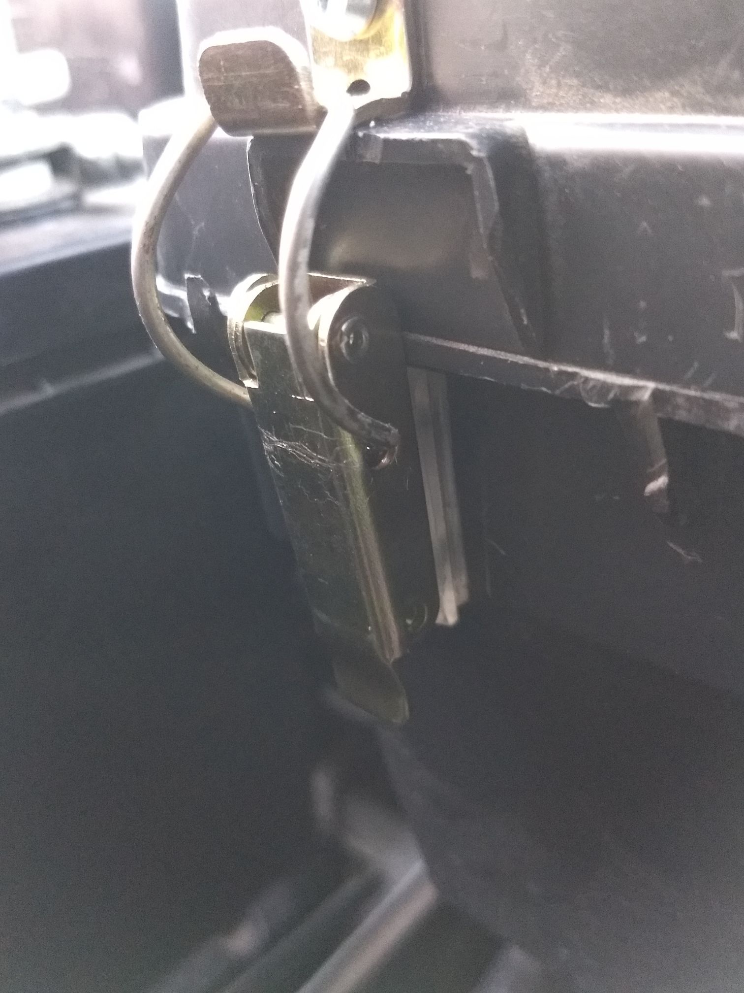

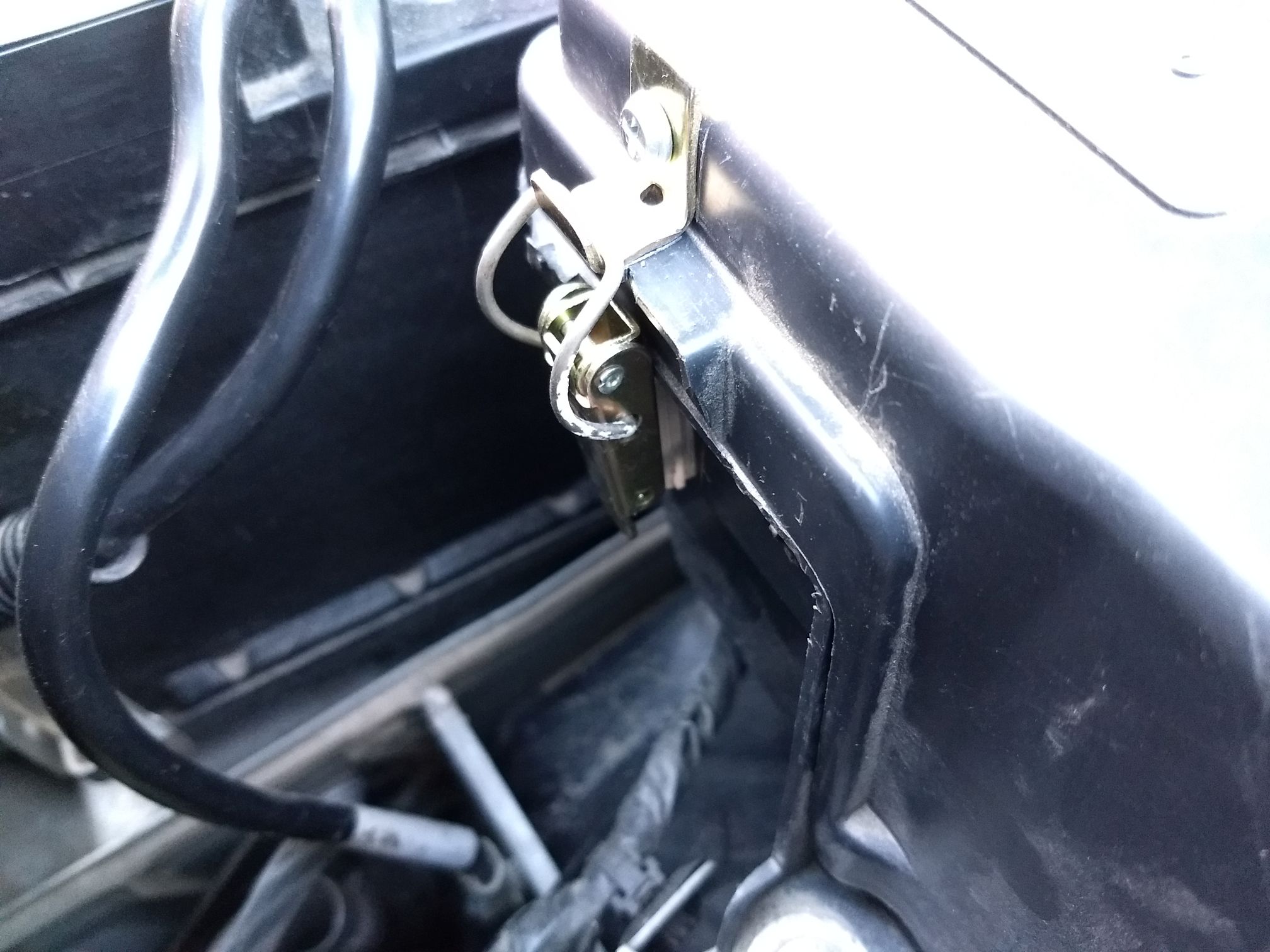

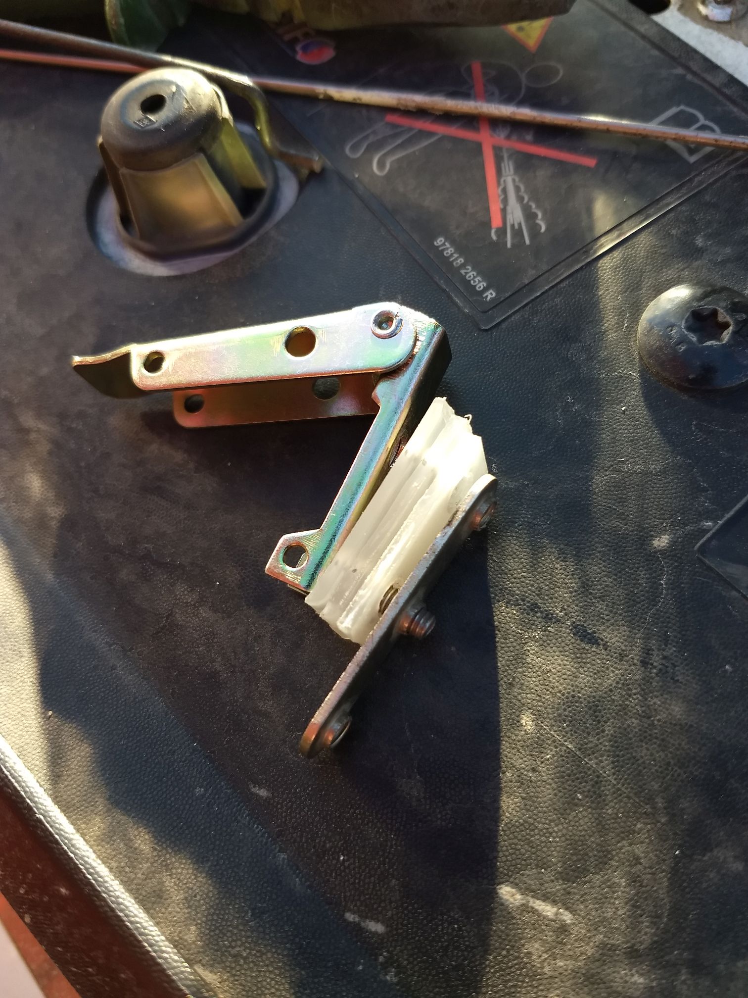

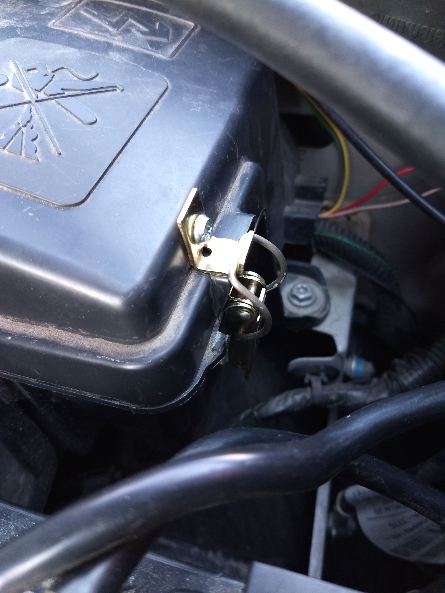

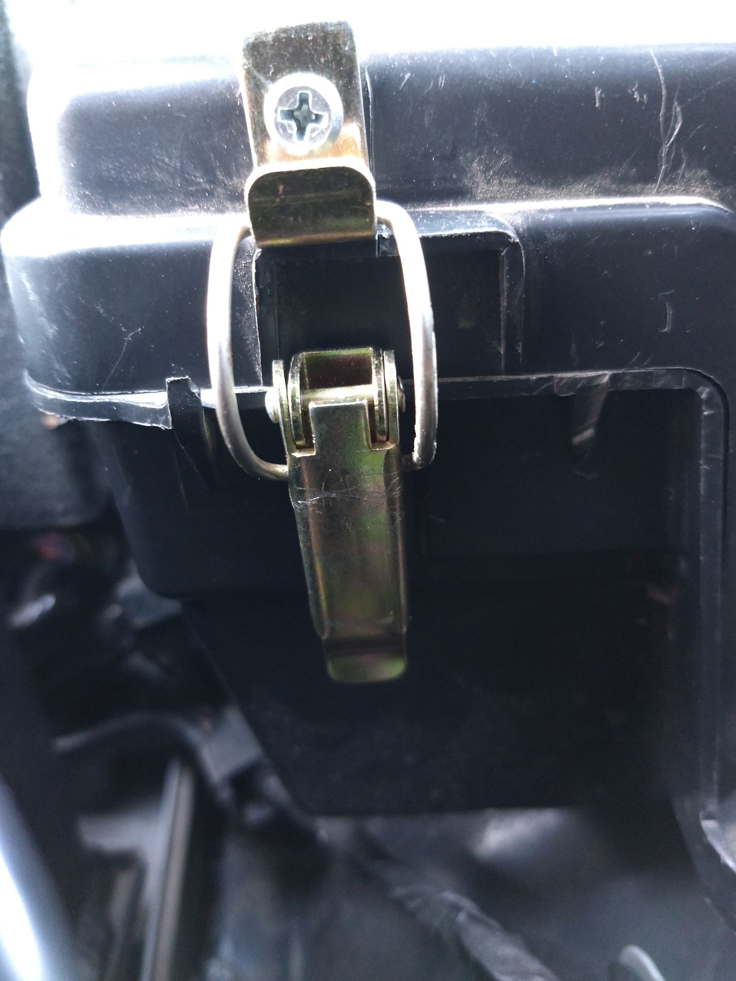

Обломилась на морозе защелка крышки блока предохранителей под капотом.
На фото выход из положения. Защелка из Леруа. Петлю пришлось новую согнуть, родная короткая. Новая из проволоки от зонтика, и сделал изогнутую, чтоб сама как пружина натягом прижимала.
