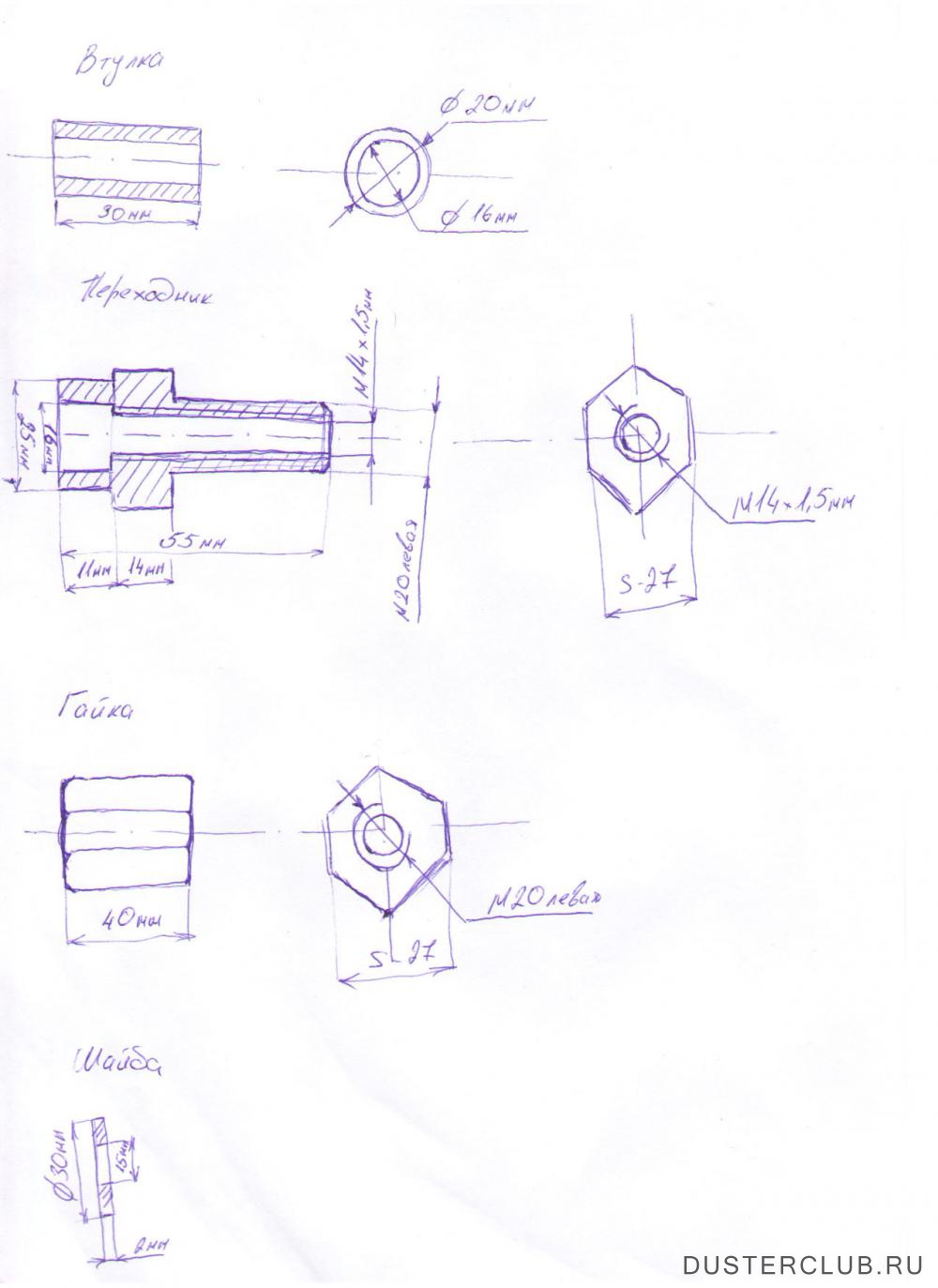

...в каждом клубе любителей авто 4х4, естественно внедорожного плана(не Ауди R8 и не Порше 911 Каррера 4)))), есть такая тема...перенес из темы "Доработки подвески"...
...про проставки на Дастер 4х4..
...фото не делал, некогда было...
.длина резьбы штока штатных амортов позволяет сделать проставки высотой до 35 мм, по условиям надежности соединения "резьба штока-удлинитель", дабы не слабее чем в штатном варианте "резьба штока-гайка крепления верхней чашки".....на самом деле все уже придуманно до появления Дастера...мужики Логана давно лифтуют до 185-195 мм...есть тема на форуме Логан Клуба ("Просели пружины и хочется поднять") - про проставки с фото http://www.logan-club.ru/forum/viewt...8168&start=120 ,сообщение от уважаемого monstr62 и на параллельном форуме про удлинители http://forum.dusterclub.ru/showthrea...84478#post8447 от уважаемого Бродяги, с его эскизом, просто у моих удлинителей внутренняя резьба М14Х1,5 сделана "напроход" и до конца вот и все)...самое главное- сохранена жесткость и параметры демпферирования штатной подвески, пружины штатные , проверенные пробегом в 19000 км)))...
...проехал с проставками в 26мм высотой уже 2000км где-то...все нравится...выше делать ,я считаю не стоит...при очень резком разгоне с места на 1-ой передаче по асфальту в крутую горку,чувствуется на руле преброс момента с левого колеса на правое(если кто не понял,это к вопросу о ходимости ШРУСов)...это уж если совсем придираться...я так вообще не езжу, просто как -то пришлось так со светофора в подъем ,с частичной загрузкой авто стартовать,чтобы увернуться от одного рейнджера))...авто стал немного валче на асфальте,но по бездору самое то ,что надо....затрат почти 0,в отличии от комплекта тюненых пружин,которые еще и жестче,а тут вся штатная мягкость сохранена...только не забываем ослабить и затянуть потом сайлент- блоки рычагов и проверить сход-развал...все соединения садим на анаэробный герметик(фиксатор резьбы синий)....развал был в норме ,а вот сход подрегулировали и спереди и сзади...стоило всего 500р за перед+ столько же за зад...одевайте на верхние витки пружины трубке ТКР ,по типу как на нижних витках....напялил внутренним диаметром на 14 мм,но шла с силиконом и очень плотно...снижается шумность и вибронагруженность подвесок+ проставки из капролона гасит вибрации немного...я доволен,рекомендую...эскиз на фото...можно делать выше до 32 мм,увеличивая высоту пояска,который на чертеже 11 мм...удлинители штоков ,как у уважаемого Бродяги с соседнего форума, но резьба м14х1,5 сделана напроход ,без выборки под шток аморта,просто она (выборка) теперь в проставке...
...да вот еще,что...ОБЯЗАТЕЛЬНО ставить развальные болты IRONMAN на стойки (передок-особенно)...развал уходит-резину жрет по внешней дорожке! проверено 5 летней эксплуатацией! не экономьте на них!...ПРИ ВЫСОТЕ ПРОСТАВОК, ДАЮЩИХ ЛИФТ СПЕРЕДИ БОЛЕЕ 30ММ НЕОБХОДИМО УСТРАНЯТЬ ОТСТРЕЛ ШТАНГИ СТАБИЛИЗАТОРА ПОПЕРЕЧНОЙ УСТОЙЧИВОСТИ ПО НИЖНЕМУ РЫЧАГУ, ПРИ ПРЫЖКАХ ЧЕРЕХ УХАБЫ, НА ЛЕЖАЧИХ ПОЛИЦАЯХ И Т.П. Делается это просто уменьшением общей длины "косточек" стабилизатора. Делаем переходную втулку с внутренней резьбой на М6 с обоих торцев, разрезаем тягу "косточки" пополам и нарезаем резьбу М6 на каждой и закручиваем с контргайками во втулку, регулируем длину и добиваемся того, чтобы на полностью вывешенном переднем колесе(левое, потом правое или оба вместе) тяга стабилизатора на 2-3мм не доставала до рычага подвески. Стук исчезает, при ходе отбоя!
Фото лифтованного (справа - амортизаторы IronMan с пружинами H&R) дастера с обычным (слева)

...давно сюда не заходил...чето тишина,никто ничего усовершенствовать в конструкции не хочет? ...может еще чаво интереснее придумали? ...поделились бы мыслями...иногда просто свежая мысль,даже нелогичная,наталкивает на интересную идею с плодотворно-положительным результатом...во сказанул-то:-) ....
...кстати,добавлю по опыту эксплуатации с проставками....вибрации при резвом добавлении газа ,пропали постепенно при пробеге с проставками в 7000-8000км,шарики притерли в каналах корпусов Шрусов чуть иные дорожки и все стало как в штате...странно ,что подобными наблюдениями не поделились владельцы с тюненными пружинами,более длинными и жесткими,там такая же картина с уходом рычагов подвески и соответственно изменения углов работы Шрусов....может на дизеле,с его моментом с холостых это более явно проявляется,но даже это не напрягает....

Сообщение от Михась
длина резьбы штока штатных амортов позволяет сделать проставки высотой до 32 мм, по условиям надежности соединения "резьба штока-удлинитель", дабы не слабее чем в штатном варианте...
Всему тоже есть свои пределы
Максимальная длина (полная от дна амортизатора до верха резьбы) составляет 700мм для передней подвески,
(задние штатные амортизаторы - 720мм в стоке, поэтому и не "лезут" вперед) дальше уже будет вырывание шрусов из всего чего только можно если "газануть" в грязи скажем так просадив подвеску на полную вниз.
Данные проставки намного дешевле всех других вариантов в магазинах, подвалах, закромах барыг и т.д.
Как показывает практика даже на готовых лифт комплектах есть немного неверная работа амортизатора на "отбой".
Кого то это устраивает (не исключено, что из-за стоимости этих комплектов) мне например очень не нравится.
Так же данные проставки можно ставить опять же на готовые комплекты, для увеличения хода штока и как следствие уменьшение "отбоя" и приведения штока амортизатора в верное положение для работы без отбоя.

atom1982, померяйте,пожалуйста, клиренс под передней защитой...на моем дизельке, с защитой от ООО "Патриот", 235мм под пуклевками....с штатной бы было минимум 245мм...
---------- Добавлено в 11:27 ---------- Предыдущее написано было в 11:26 ----------
Сообщение от DasWerter
Михась а ты этот лифт не думаешь делать и продавать?
...думаете,найдутся желающие приобрести?  ....чертежик выложил,все рассказал,клепай-не хочу  ....

Сообщение от Михась
думаю да-лично мне найти токаря проблема, и время опять же.....
По нормальной цене если будешь продавать думаю будет спрос.
