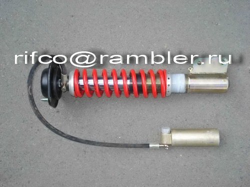

Я себе буду заказывать спортивные с компенсационным бачком.
Что это у них за линейка такая?
Есть ссылки?

Это IronMan, которые поидее тоже идут +30мм, но на них - "отбой" (даже с родными пружинами IronMan).
Примерно такие как на фото.
называются Плаза профи.

Их же надо как минимум проверить на каких то пружинах, на Вашем фото они вообще с пружиной в комплекте идут и такого рода пружину можно далеко не везде купить и подобрать.

Да и при таком строении амортизатора, вообще надо делать с регулируемой жесткостью "внешне на машине".

Фото было по вопросу, что я буду заказывать себе.
На конвейер ставят обычные амортизаторы. Есть возможность выпуска пружин, там же. То есть готовые комплекты.
