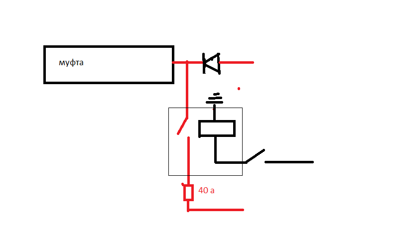

Предлагаю в этой теме обсудить и реализовать схему принудительной подачи напряжения 12 вольт на катушку электромуфты заднего привода на Дастерках 4х4. Эта доработка нужна только тем ,кто использует внедорожные способности Дастера полностью и уже попадал в ситуации ,когда засадив автомобиль , сталкивался с ситуацией,недостаточного момента на задних колесах или отключение электромуфты ,"типа по перегреву".
Только, просьба, "асфальтовых джиперов" не флудить понапрасну в этой теме.(типа,а зачем это все ,если и так зашибись едет и т.д. и т.п.)
Не однократно уже сталкивался с ситуацией (и в снегу и грязи) ,когда ЛОК включен,а провалившийся в мокрую глину и севший на защиту, передок гребет одним из колес, а задний привод немного буксанув, далее не помогает в полную силу или если стоят задние колеса на твердом покрытии,,то ваще стоят на месте и не буксуют... Мне думается ,что эл.блок ПП просто бережет, в этой ситуевине, муфту и не позволяет подавать на муфту полное напряжение,хотя задние колеса имеют хорошее,в данной ситуации,сцепление и не хватает чуть-чуть ,чтобы выехать самостоятельно...Предлагаю поразмыслить над схемой подачи напряжения от АКБ ,непосредственно на катушку эл.муфты(ее провода проходят под задним сиденьем,через резиновую заглушку в полу,вместе в жгуте с проводами на датчик уровня топлива в баке)...есть в этом свои подводные камни , уж попробовал подавать,но пока безрезультатно...блок ПП выдал ошибку ....думаю пока над вариантом подмены катушки эл.муфты для выходного каскада блока ПП,чтобы на обмотку катушки эл.муфты можно было подать +_ 12Вольт от акб...
...вот ссылка на схему с форума Чери Тигго 4х4...думаю,во втором варианте схемы,оттолкнуться от нее...

Причина: вставка фото
Любопытно, с одной стороны, особенно если контроллер подаёт 12 вольт, а подавать из бортовой сети где при работающем двигле около 14 вольт. С другой стороны - не ограничивается ли прижим фрикционов конструктивно!? На сколько я знаю, там не напрямую эл. магнит сжимает диски; там он передаёт усилие на какие-то шарики которые распираются, поэтому требуется маленькая пробуксовка для активации девайса.
Вообще, это просто лубопытство, т.к. когда я пёр по снегу по номерной знак полкилометра или елозил по каскисшим колеям, то потребности в чём-то большем чем штатный привод дастера не возникало. Видимо "асфальтовый джипер". ))

С другой стороны - не ограничивается ли прижим фрикционов конструктивно!? На сколько я знаю, там не напрямую эл. магнит сжимает диски; там он передаёт усилие на какие-то шарики которые распираются, поэтому требуется маленькая пробуксовка для активации девайса.. ))
Ты знаешь не совсем точно, но мыслишь в верном направлении.
Основное усилие там создает нажимной диск, точнее клиновая муфта, состоящая из 2-х дисков, между кот. в лунках вставлены шарики. Один диск смещается относительно другого и шарики смещаясь к периферии, где лунки более "мелкие", отжимают нажимной диск от другого, и он в итоге сжимает пакет дисков. При включении нажимные диски относительно друг друга не перемещаются, т.е. разошлись и замерли.
Так вот, если возникнет слишком большой крутящий момент, кот. должна передать муфта, т.е. станет больше того, на кот. она рассчитана, в муфте возникнет проскальзывание.
И если сделать обманку, чтобы муфта была постоянно включена и ЭБУ ее не выключил, то на бездорожье можно ненароком сжечь диски.
У вас же нет никакой обратной связи и вы не сожете понять, когда муфта буксует, а когда нет.
Т.е. я не отговариваю никого - просто нужно учитывать, что при прямом питании возникает риск поломки муфты

Если прямое питание на муфту подавать временно при крайней необходимости (как полная блокировка зад моста на седельных тягачах ФУР ) тогда как , ее можно сберечь от перенагрузки ?
Ставить на корпус муфты контактный термодатчик и контролировать температуру.

Сообщение от RIN 18
На грузовиках блокируется диф-л, причем блокируется жестко.
А тут, подавая питание на муфту, ты лишь не дашь ЭБУ ее отключить.
Но всся нагрузка будет "держаться" на дисках.
Чтобы муфту полностью заблокировать, нужно конструировать мех. деталь, кот. жестко свяжет втулку муфты с ее корпусом.
Только таким способом можно снять нагрузку с дисков.

Сообщение от Demon1
а в чём промблема
А зачем предохранитель на 40А? Провода, подходящие к муфте, видели?

Сообщение от Demon1
а в чём промблема
...при подобной принудительной подаче питания,выдает ошибку полного привода..ЭБУ не дураки делали, обратная связь есть...напряжение импульсное подается и по минусу в ЭБУ отслеживается,как только подаете постоянку или форма сигнала из-за изменений в схеме включения меняется,сразу ошибка и переход в 2вд...
...и предохранитель более чем на 10-15 А не нужен,так как катушка муфты не берет больше 7,6 А, допускаю до 8 А,но не более, исходя из раницы допустимых сопротивлений катушки муфты, (1,87-3,2 Ом)...у меня 2,5 Ом, измеренное при температуре 20 градусов...
...короче, если кто хочет помочь в экперименте,то вот первая загвоздка...оба реле нашел под свою переделанную схему,но не могу найти резистор С5-35В, 160Вт, 2,4 Ом в кол-ве 1 шт...у себя в городе заказал ,но не привезли...по инету пробовал разместить заказ в 5 контор, тоже безрезультатно,работают только с оптом или нет в наличии и заказать тоже нельзя...

короче,после всех эксперименов,вывод такой.....если принудительно,как я предлагал,подавать питание на эл.магнит муфты,то по истечении не более 3минут ,она имеет все шансы оттопыриться,так как нагрев номинальным током выше этого времени,с полнтй блокировкой она просто не выдержит, т.е инженеры Рено посчитали время правильно:-) :-) :-) ,но суть эксперимента был не в этом,столько времени и не надо для того чтобы задок вытянул провалившийся перед назад.....смысл в том,что есть еще и механическая защита заднего привода и находится она там же ,в муфте,это защита муфты от предельно передаваемого момента на задние колеса....просто диски муфты начинают проскальзывать при передаче запредельного момента и не важно,что напряжение на катушке равно напряжению бортовой сети.......вот такой неутешительный вывод:-) :-) :-) :-) ......короче собираем бабло на вторую машину в семьн,то бишь на Сузуки Джимни турбодизель ,с К9К в 86 коней,ставим проставки и аморты из лифт комплекта,шестеренчатую раздатку,вместо цепной и большие колеса а/т и м/т.....и живем и радуемся:-) :-) :-) :-)
