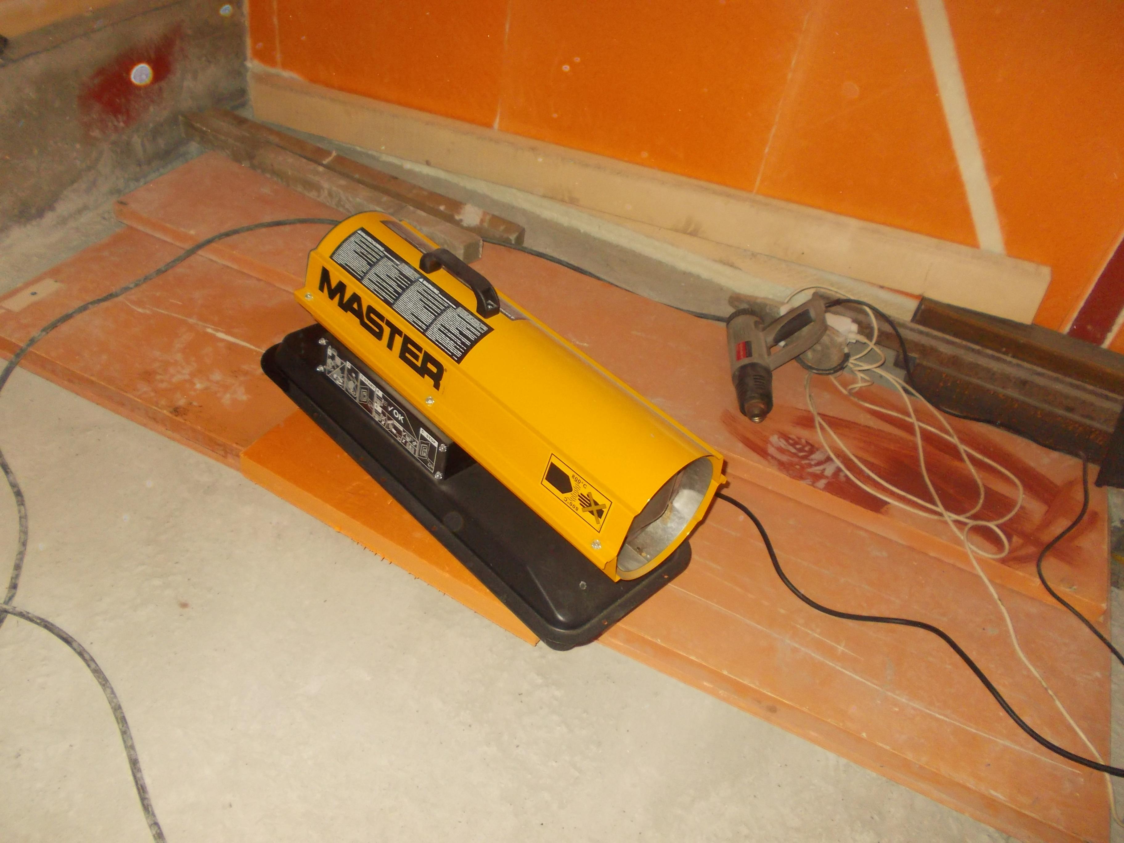

Пользую такую! Не коптит, но у меня потолок из досок со щелями. Думаю в замкнутом пространстве будет вонять.

что заливаете?керосин или солярку?сколько стоит?бак на сколько?

Лью солярку, бак около 15, стоит 15 на 10 киловатт. Я бы присмотрелся всё таки с выхлопом из гаража.
---------- Добавлено в 09:41 ---------- Предыдущее написано было в 08:45 ----------
Да к Василичу бы я прислушался, отопители от кунгов, нормальный вариант и по деньгам и по комфорту.

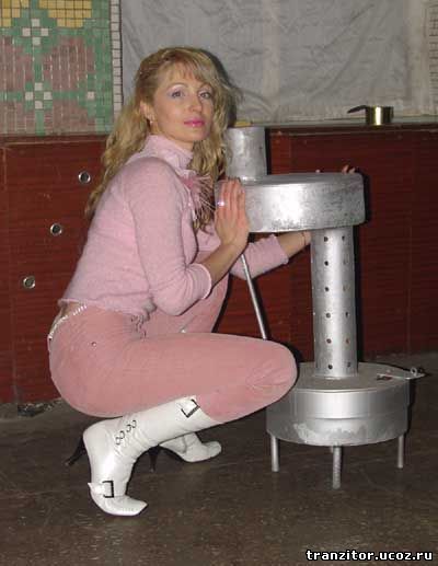

Печь на отработанном масле - чертежи, инструкция и - Архив Книг
9 мар 2011 ... Название: Печь на отработанном масле Автор: Н.Тетюхин Формат: ...
посвящена изготовлению самодельной печи на жидком топливе.
29.12.2012, 16:42
#16
Регистрация: 12.12.2012
Сообщений: 2,095
Время онлайн: 1 мес. 4 нед. 7 ч. 18 мин. 1 сек.
: 1676
Был(а): 04 ноя 2018 01:12
Адрес: Подмосковье
Re: гараж и его обустройство
Преимущества печи на отработке
1.Экологичность
Не дымит ни внутри (в помещении), ни снаружи (из вытяжной трубы). Поэтому, такую печку на отработке Вы можете эксплуатировать и в центре вашего населенного пункта и на даче, не загрязняя окружающую среду,вашим соседям не придется дышать вредными выхлопами! При этом топливо для этой печки на отработке можно раздобыть в соседних гаражах или СТО.
2.Экономичность
Каждый автовладелец хотя бы раз в сезон меняет моторное масло!И потом ломает голову - как избавиться от отработанного масла? Вот он источник вашего топлива.Можно договориться с соседями по гаражу, даже установить какуюлибо емкость для слива отработанного масла! Отработка любой степени загрязненности (неочищенная). Теплоотдача аналогична электрообогревателю в 12-15 кВт/час.
3.Простота в эксплуатации
Наливай, регулируй мощность и грейся. Принцип работы очень прост – горение паров кипящего масла. Нет никаких форсунок и капельниц! Особенно это удобно при хранении топлива на морозе - нет проблем с проходимостью канала, подводящего топливо, ввиду полного отсутствия этого какнала. Вся регулировка происходит крышкой над заливочным отверстием. Мощность горения Вы можете уменьшить от еле теплой конструкции печки до раскаленной до красна (800-900 град С).
4.Надежность
Простая и надежная конструкция. В печи на отработке просто нечему ломаться! Отсутствие форсунок и капельниц позволяет эксплуатировать печку при любых температурах воздуха,даже в условиях Сибири и Крайнего Севера!
5.Мобильность
Легко демонтировать печь на отработке и перевезти в багажнике своего легкового авто. Например из гаража на дачу и обратно. Поскольку вес печки небольшой и составляет всего около 25 кг, а ее габаритные размеры: 70х35х40см, Вы легко сможете уложить ее в багажник любого автомобиля. А поскольку монтаж (установка составной вытяжной трубы) и демонтаж (съем трубы) занимает всего несколько минут, Вы можете легко и быстро проделывать эту процедуру. При этом пользуясь одной и той же печкой в гараже и на даче.
6.Автономность
Печка на отработанном масле не зависит от погоды и электричества.
Разжечь печь и пользоваться ей Вы сможете хоть
среди голого поля , кроме тепла вокруг себя, выполучите еще и свет горящего внутри нее огня, который очень хорошо освещает все вокруг через отверстия в соединительной трубе.
7.Нет открытого огня
Пламя внутри конструкции. С точки зрения пожаробезопасности, теплушка менее опасна, чем обычная кухонная газовая печь:
- во-первых, отработка сама не горит (горят лишь ее пары)
- во вторых, огонь гудит внутри печки и наружу не вырывается.
8.Возможность подключить еще и водяное отопление.
Установив на верхнюю поверхность печки бак с водой и сделав в верхней части его вывод в систему водяного отопления, а "обратку" (остывшую в системе воду), через другую трубу вернуть в тот же бак, Вы получите регулируемую систему водяного отопления на топливе, гораздо дешевле газа или электричества.
