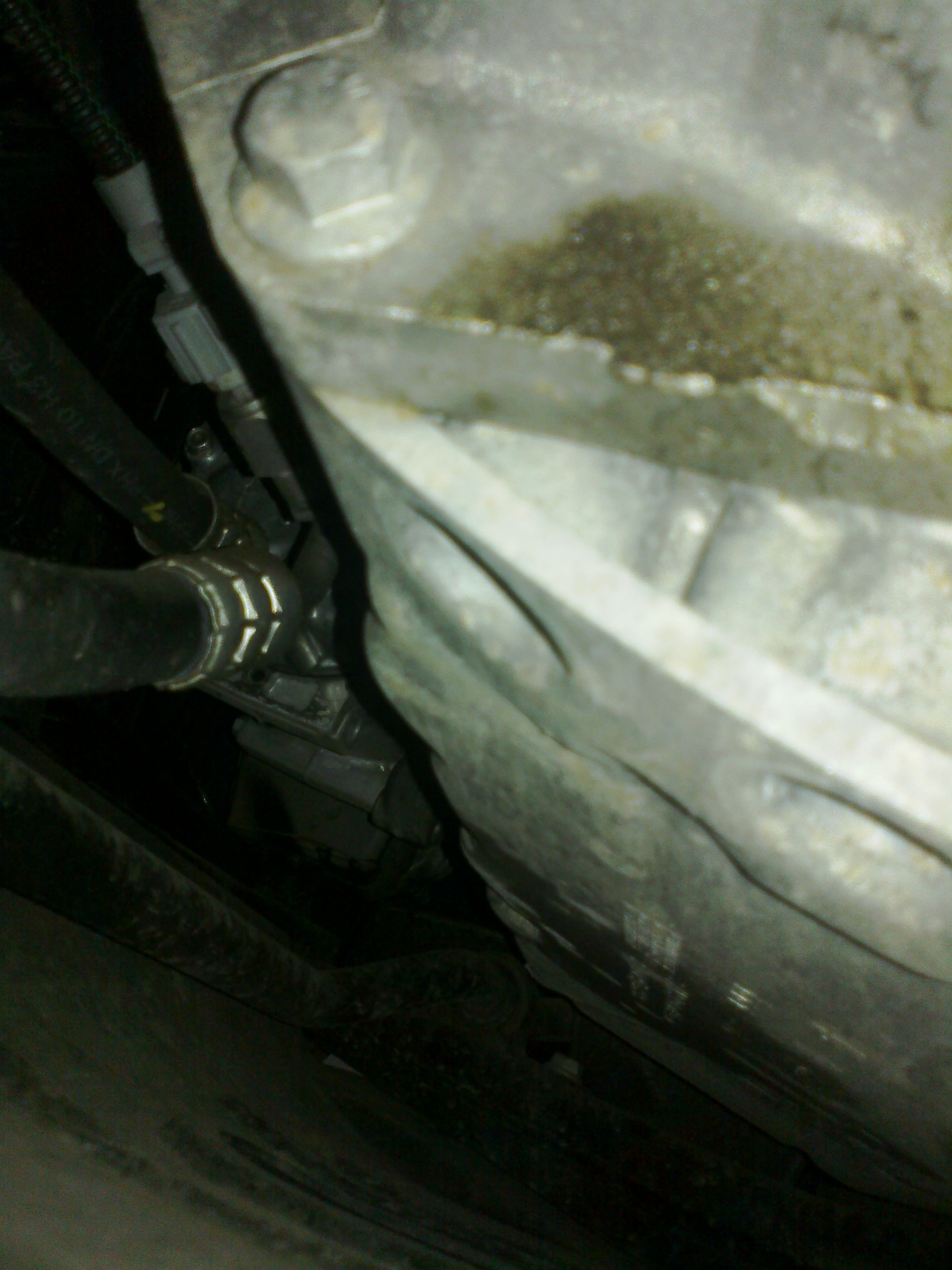

Похоже сопливится сальник коренного..
Сегодня менял резину, пока колеса были сняты осматривал двигатель. В общем нижний правый болт (если смотреть от переднего левого колеса), которым АКПП крепится к двигателю, был в моторном масле, а на защите под ним масляное пятно. Неужели сальник коренного подтекать начал, это гарантийный случай и как долго будут устранять? И как долго можно ездить (и можно ли), хотелось бы совместить визит к ОД с проведением ТО.

Нет, на ссылке другой случай, там в все красном АТF, это из коробаса, а у меня болт с другой стороны в моторном масле и два пятна от масла на зищите

Сообщение от LipDuster
кстати и я наблюдаю похожее у себя
Вот примерно такое?

Правда на фото масло похоже на грязь, но это не грязь... что посоветуете камрады, ехать сразу к ОД?

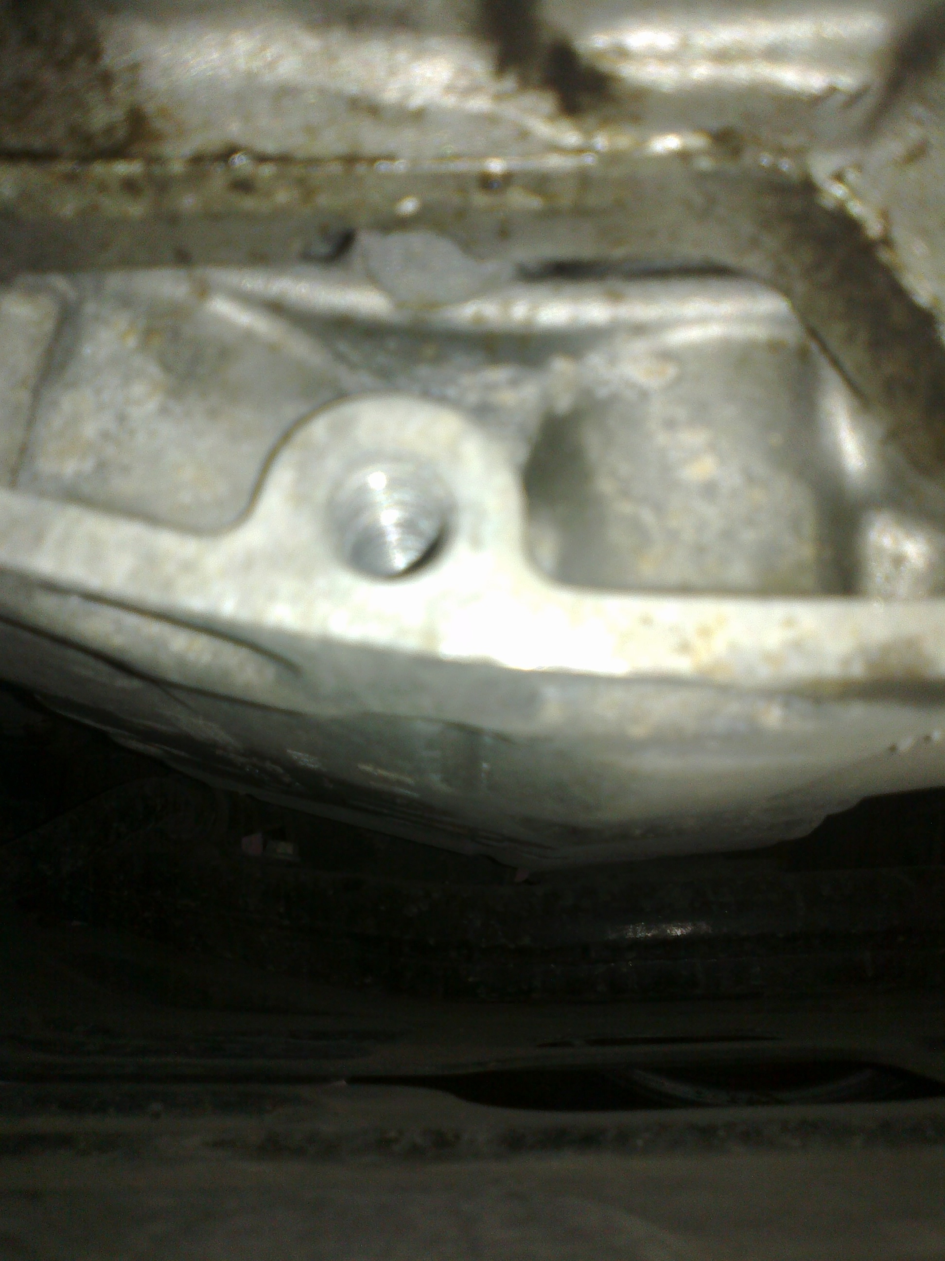

Сообщение от lapoty
Пробег какой ?? Если было ТО могут быть следы пролитого масла. а его может ветром при движении куда угодно размазать, а потом припудрить пылью .

Сообщение от Volodi
12300 км пробег, 9300 км назад там было точно сухо, сам лично смотрел и протирал

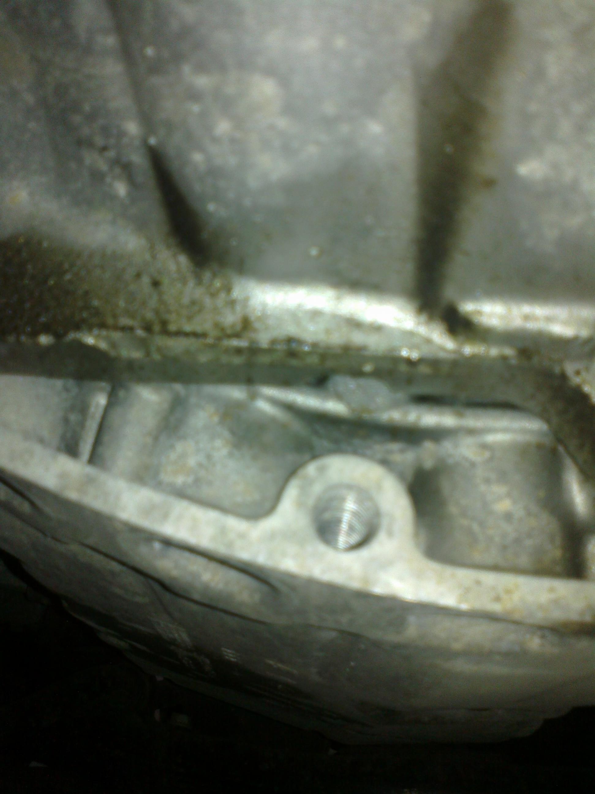

Re: Похоже сопливится сальник коренного..
В общем был у ОД, откуда подтекание не определили, назвав это "запотеванием" устранять оказались, однако не упустил возможность очень внимательно осмотреть сам, в общем моя версия подтекает правый сальник привода, поэтому наверное перемещусь в тему про сальники раздатки...
