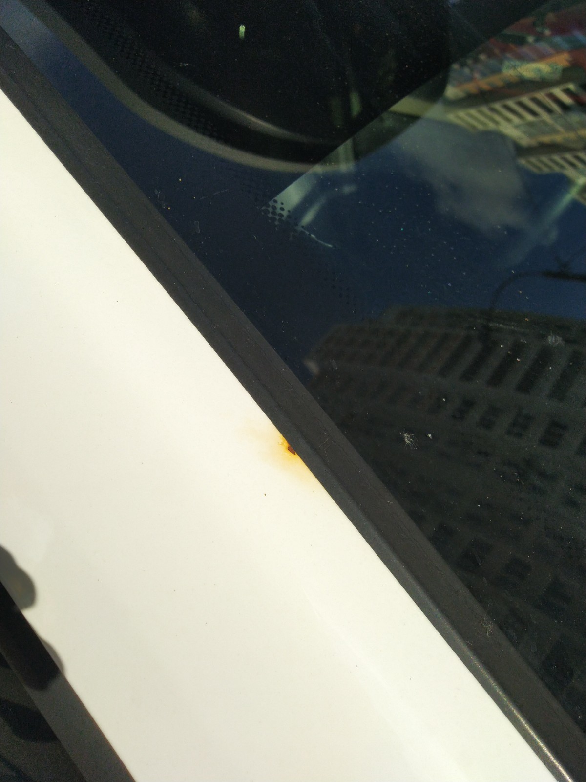

Добрый день,
Недавно обнаружил на передней двери в районе лобового стекла 2 очага ржавчины. Сразу видно что это сколы. Один посильнее, а второй поменьше (даже краска целая и ржавчина из под краски идет).
На мой взгляд явно нарушение нанесения покрытия (или грунт не лег или отсутствует). Машина еще на гарантии, присутствует множество других сколов на капоте, задних крыльях (до грунта) и ни один так не ржавеет. Да и до этого были машины и 5 и 8 летние, такого не было.
Показал машину дилеру, он сказал ,что т.к. это сколы, то случай однозначно не гарантийный и любая независимая экспертиза скажет то же самое.
Что скажете? У кого-то есть сколы на дверях? Ржавеют ли?
PS: дилер по гарантии готов покрасить крышку багажника, под опорами рейлингов с 2х сторон (там еле заметные рыжики). Еще по доп. соглашению бесплатно готов покрасить задние крылья. (тут сколы).
Стоит ли трогать? Или если ничего не делать далее будет прогрессировать?

Лечить эту ржу нужно обязательно (не важно, дилером или своими силами). Если будете сами, попробуйте "Цинкор" (я с его помощью убрал ржавчину под капотом)

Ну у меня на логане есть, но лечить-то вам нужно. Сейчас эксперементирую с преобразователями на основе танина. Например от такой: Runaway RW1046. Такие образуют на поверхности защитный слой пригодный под покраску. Цинкарь - говно. Им можно смыть ржавчину, но полноценным "преобразователем" его не назовешь. Никакого защитного покрытия он не образует и если не принять никаких мер, обработанные места корродируют ещё сильнее.

похоже на нарушение технологии изготовления - жестянка дверей должна быть оцинкована

Тогда попробуйте по гарантии. Я на внутренней стороне капота в своё время нашёл несколько похожих точек, по гарантии без лишних вопросов исправили.

Андрей_1974, Андрей, по сколам придётся бодаться.
Так просто, думаю, не согласятся. Вот если б не было внешних повреждений, то да -
явно нарушена технология покраски.

Дмитрий Сталь, а разве первое и третье фото - это сколы?
Сообщение от voffkin
вот у меня так на пороге на восьмом году владения

Hudozhnik, Мурат, так Вовкин в первом сообщении написал, что "Сразу видно, что это скол".

По гарантии уже показывал. Сказали не гарантия, т.к. сколы. И говорят, что любая независимая экспертиза также посчитает.
Вот интересно, был ли у кого опыт. И вообще есть ли подобные повреждения. На мой взгляд однозначно подготовка поверхности плохая. На капоте или арках сколы больше, а ничего не ржавеет. Кстати рыжеет и краска по краям от этих сколов ( на том что больше радиус около 1 см), т.е. распространяется далее и надо что-то с ней делать.
Теоретически, независимая экспертиза должна показать, что там что-то с подложкой не так. Но т.к. ранее опыта с такими вещами не имел, то спрашиваю совета. Цена вопроса покраски одной детали от 6т. Если локально их обрабатывать, то намного меньше.

так сколы есть на первом и третьем фото?
