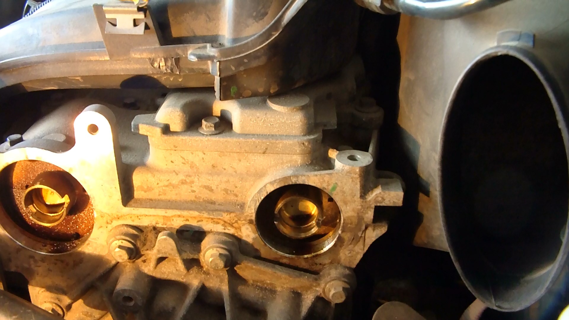

выпал фиксатор распр. валов
во время установки нового ремня грм выпал фиксатор распр. валов. как его установить и какие последствия. Сейчас без ремня и фиксатора. что делать не знаю

самодельный метал. по чертежу из интернета. мне важно знать если я выставлю прорези в линию и вставлю приспасобу на этом дело закончено или ещё что

втыкай в прорези, да ремень ставь. Не мог он на полоборота провернуться, это против законов физики.

во первых на стопоре должно быть предусмотрено ушко для его фиксации  во вторых на валах прорези для фиксатора не строго по центру, а имеют некоторое смещение(при не правильном положении валов фиксатор не войдет в стопорные прорези), поправь вал и вставь на место фиксатор, ну или попроси помощника подержать, либо зафиксируй его от выпадения чем либо(синяя изолента(проволока) в помощь  )  проверь метки на валах со стороны ремня и ставь ремень на место

спасибо успокоили  . Как я понял без снятия звезды коленвала не обойтись

Зачем снимать?  просто доверните распредвалы до совпадения паза, у вас же ремень снят, как я понимаю.

ВикТоp, в нижней части двигателя, со стороны радиатора, есть штатное отверстие - в норм. состоянии оно закрыто заглушкой. Это отверстие гнездо-метка для ВМТ двигателя. В него вставляется штифт-метка ВМТ. Вначале штифт встает не до конца, но коленвал прокручивается, подгоняется к ВМТ, штифт со щелчком встает на свое место, затем вставляют в пазы фиксатор распредвалов. Далее уже ставят ремень ГРМ.
Вот как-то так делают.
Знаю, что проверка и выставление ВМТ обязательна при этих операциях.

это для установки нового ремня, я пытался установить новый ремень не снимая звезды КВ. Мучился часа 4, пока приблуда не упала. Может кто устанавливает ремень не снимая звезды, у меня не получилось. Теперь 1. выставл. пазы, уст приблуду. 2. снимаю звезду. 3. одеваю грм на распр валы. 4. в петлю грм укладываю звезду. 5. одеваю звезду вместе с ремнём на вал КВ. П.С. ремень оригинальный Гетс

конечно я это сделал, даже вывернул свечу 1 цилиндра и вставил пруток для контроля.
