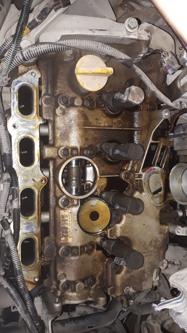

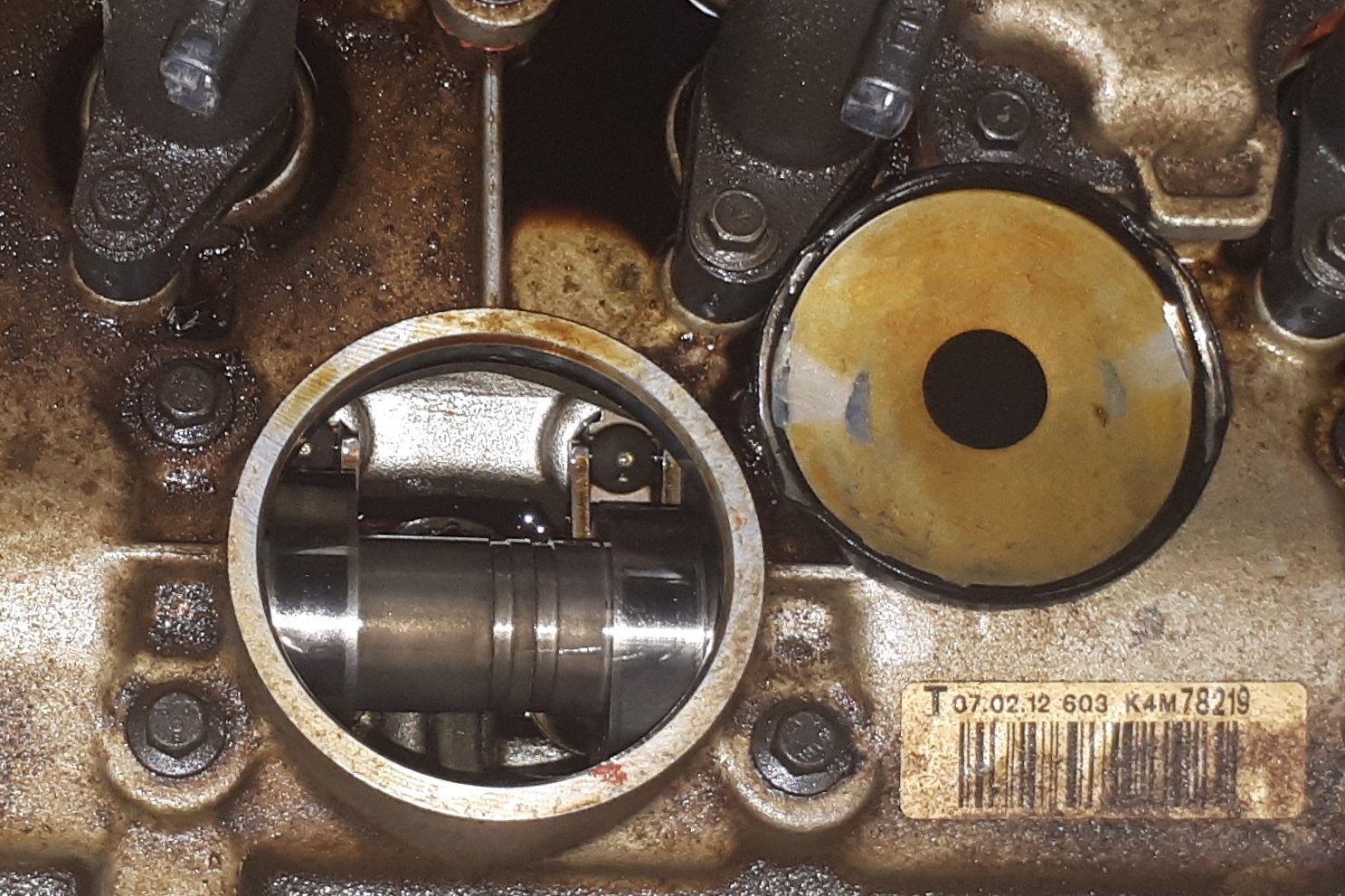

Здравствуйте! У меня Duster 2012 г.в., двигатель 1.6 установлено ГБО BRC. Пробег 108000 км. Выдавило заглушку распредвала. Кто знает почему? Заглушка повреждена видимо распредвалом. Фото прилагаю.

Повредило распредвалом наверное когда крышка провернулась.
Если поддаётся восстановлению геометрии - всё протереть ацетончиком или другим обезжиривателем, намазать герметиком и вернуть на место. Либо поискать новую.
А после этого проверить клапан вентиляции картерных газов. Он скорее всего вышел из строя, поэтому не удалял газы из двигателя. На Рено этот клапан - слабое место. Ежели не он, то где-то канал вентиляции картерных газов.
Какое масло льёте как меняете? К делу это отношения не имеет, просто под клапанной крышкой зело чисто.
Проверить избыток давления (на установленной заглушке) можно одев презерватив на маслозаливную горловину. Или воздушный шарик вместо масляного щупа. Проверять на холостых оборотах.

Да да езжу на пропане. Может это связано именно с газом? Он сильнее мотор греет, чем ежели бензин. Подозреваю, что недавно буксировал другой автомобиль, а он тяжко шёл. Двигателю стало тяжело и он начал греться. Отверстие расширилось, а заглушка почему-то не стала расширяться, и провалилась вниз. В результате заглушка получила несколько ударов от распредвала, и вылетела из посадочного места.

Удары скорее всего получила послетого как вылетела из посадочного места. От газа головка страдает, но не в этом месте. Заглушки вылетают, это нормально. Они для этого и сделаны чтобы сальники не повылетали.
