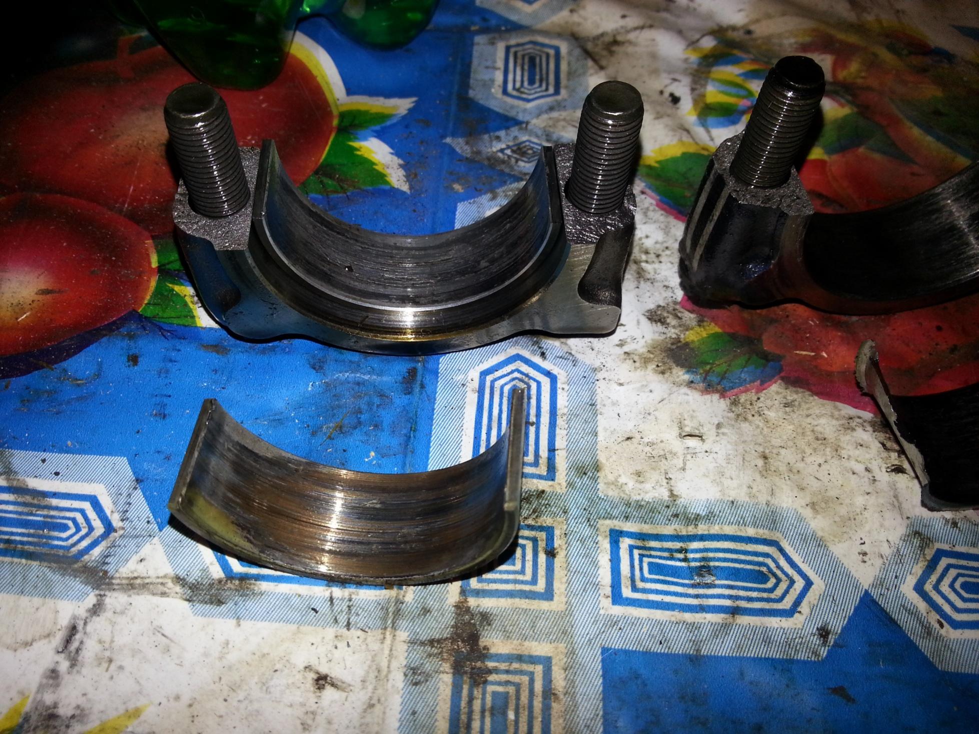

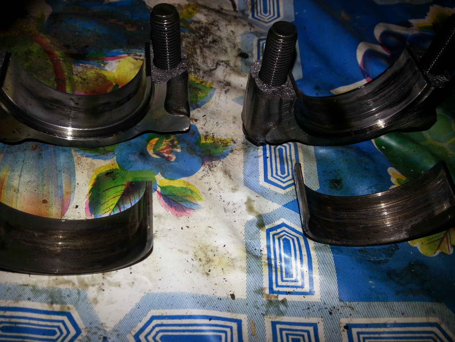

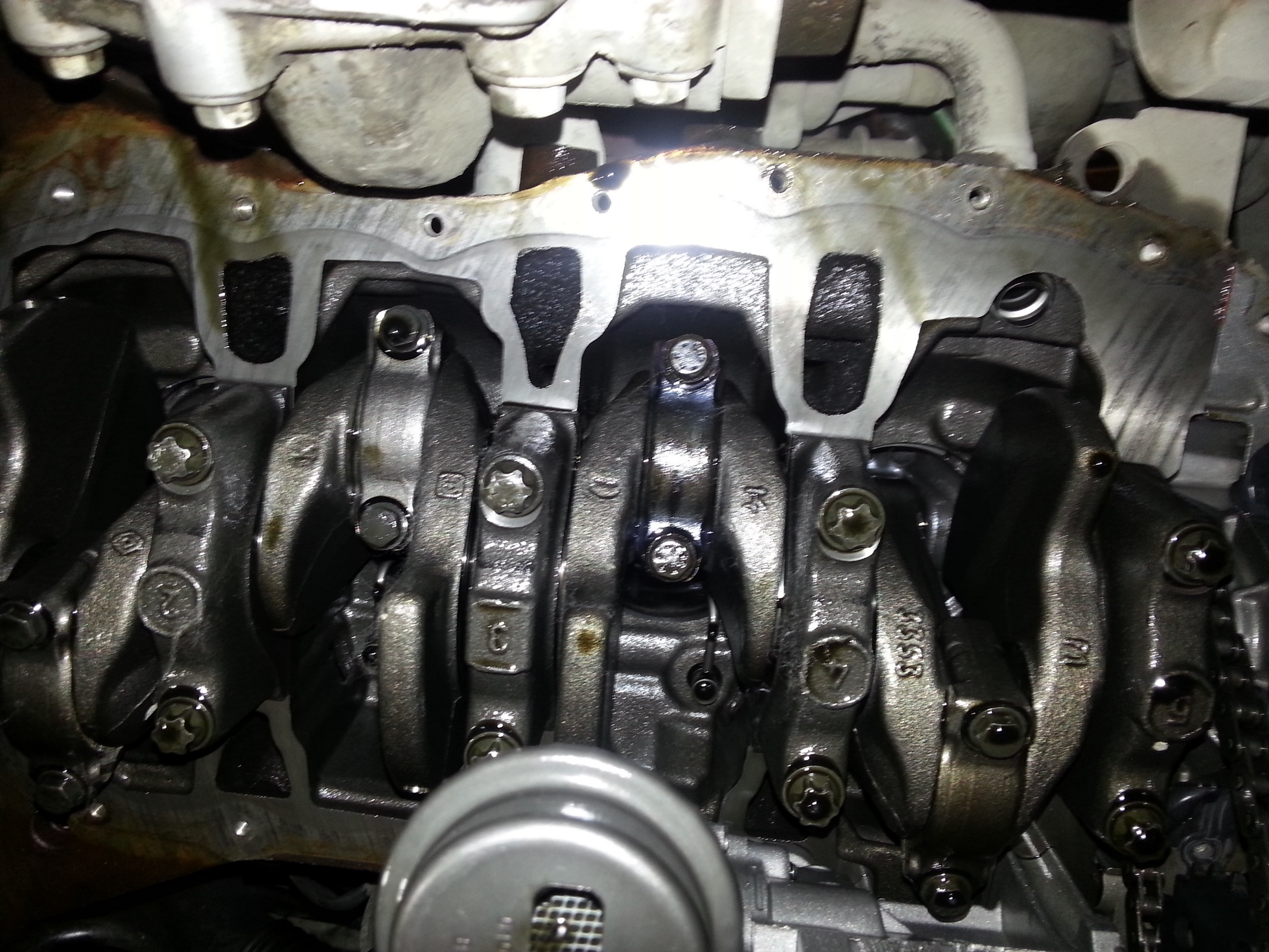

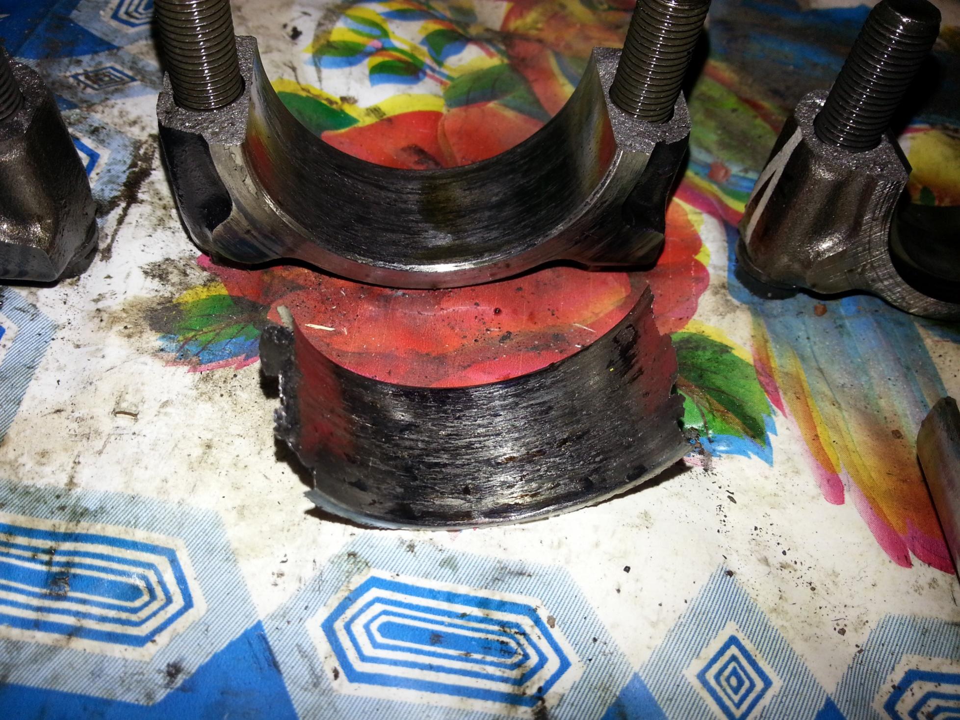

Определился я со звуком.
Вот фото

такое впечатление что совсем без масла работал. учитывая предыдущию проблему с распредвалом напрашивается вывод о проблеме со смазкой дв. да и история с фильтром об этом говорит...

Я думаю это следствие прошлой проблемы. просто никто не проверил вкладыши шатунные. А нагрузка от сооудорения поршня в клапан на третий цилиндр сильнее была. Вот и подразбило вкладыш и его хватило на 6000км. А его ошметками забило редукционик и давление выдавило масло. Да и остальные вкладыши поистерты, где-то меньше, где-то аж до меди. Но целые и на месте. На третьем цилиндре это все что осталось от вкладыша.
