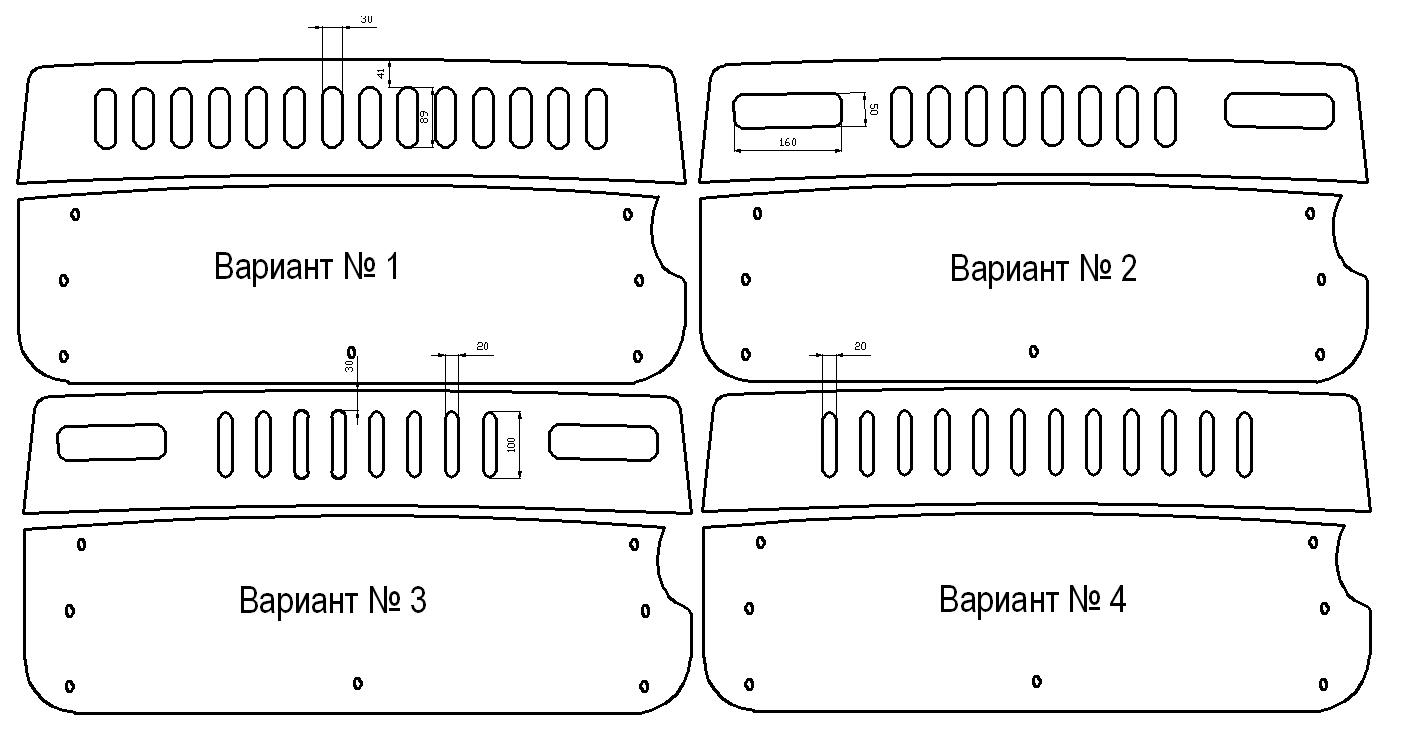

Уфа. Защита бампера и радиатора.
Лучше новую тему завести. Вот сейчас начинаю сбор информации о желающих
Побуждения чисто альтруистические
C полировкой фронтальной пластины - 3000р.
Без полировки - 2000р.
Материал - нерж. лист S=2 мм (Китай)
Варианты с ДХО (штатная установка) и без.
Самовывоз.
Только Уфа и окрестности.
Несущественные сообщения буду удалять, чтобы не раздувать тему
Borysych, Вах - вариант № 3 (89 мм высота) - с полировкой
Xenser - вариант № 3 без полировки
muka66, Гюрза, Kostoev77 - вариант № 1 без полировки

Вариант 3 и полируем. Думаю, что нужно ждать гиб. Провар очень трудно заполировать.

Провара не будет - только точечная сварка и изнутри. Иначе коробление.
Полировку будут делать спецы из "Башкирских металлических конструкций" - результат гарантируют (но живьем образца пока нет)
Гиб - хорошо, но положительный результат не гарантирован. Буду пробовать на черном металле, изготовив сначала оснастку.

Я тоже согласен ждать гибку. Все ж таки шов есть шов - это уже не цельный материал. Поэтому хорошую вещь ( и воплощение идеи в жизнь) подождать не жалко.

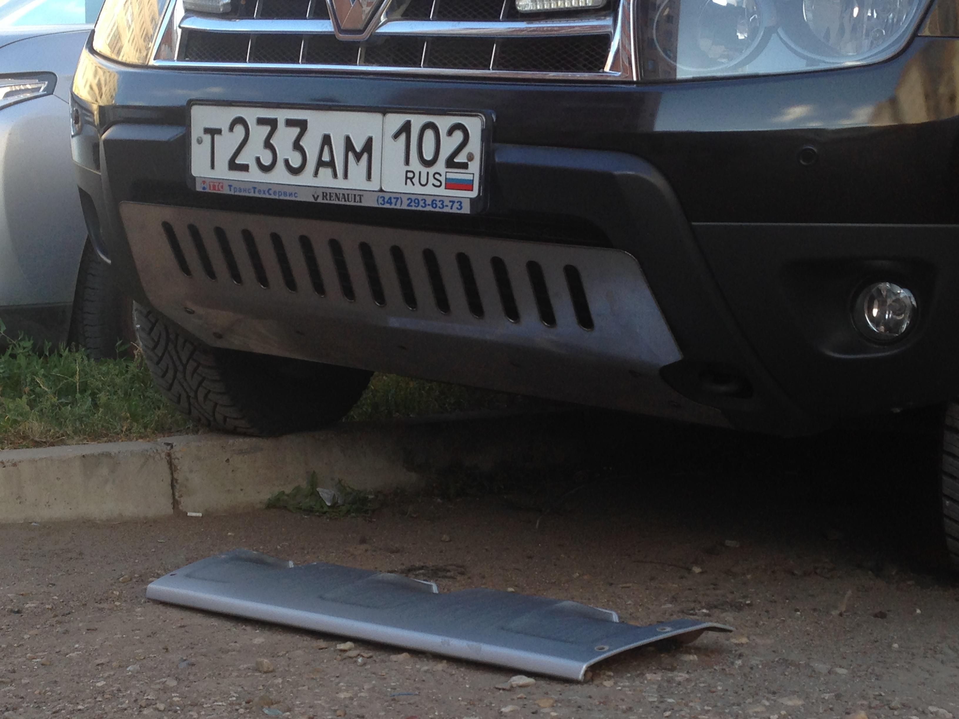

Новости. Сделал заготовки для формы под гнутье. Завтра-послезавтра оснастку изготовлю и загну пробный экземпляр без сварки из черной стали. Для коррекции месторасположения и формы вырезов под ДХО может потребоваться Дастер в такой комплектации.

Устанавливать придется в крайнем случае, т.к. для этого требуется удалить пластик. А он довольно сложно отщелкивается и защелки, бывает, ломаются. Поэтому пластик после моей защиты, как правило идет в утиль. Сравнивать будем с установленным железом на моем Дастере.

Да, конешно. Тока большинство за гнутую модификацию, а я голову поломал как ее получить. Первоначальный (простой и бюджетный) вариант не прошел - идет волнами край листа. На сегодня у меня куча заготовок для полноценной матрицы, только на следующей недели смогу ее изготовить. Надежда и определенная уверенность на успех остается. Но и подождать придется. Приедешь - получишь, какие проблемы.
