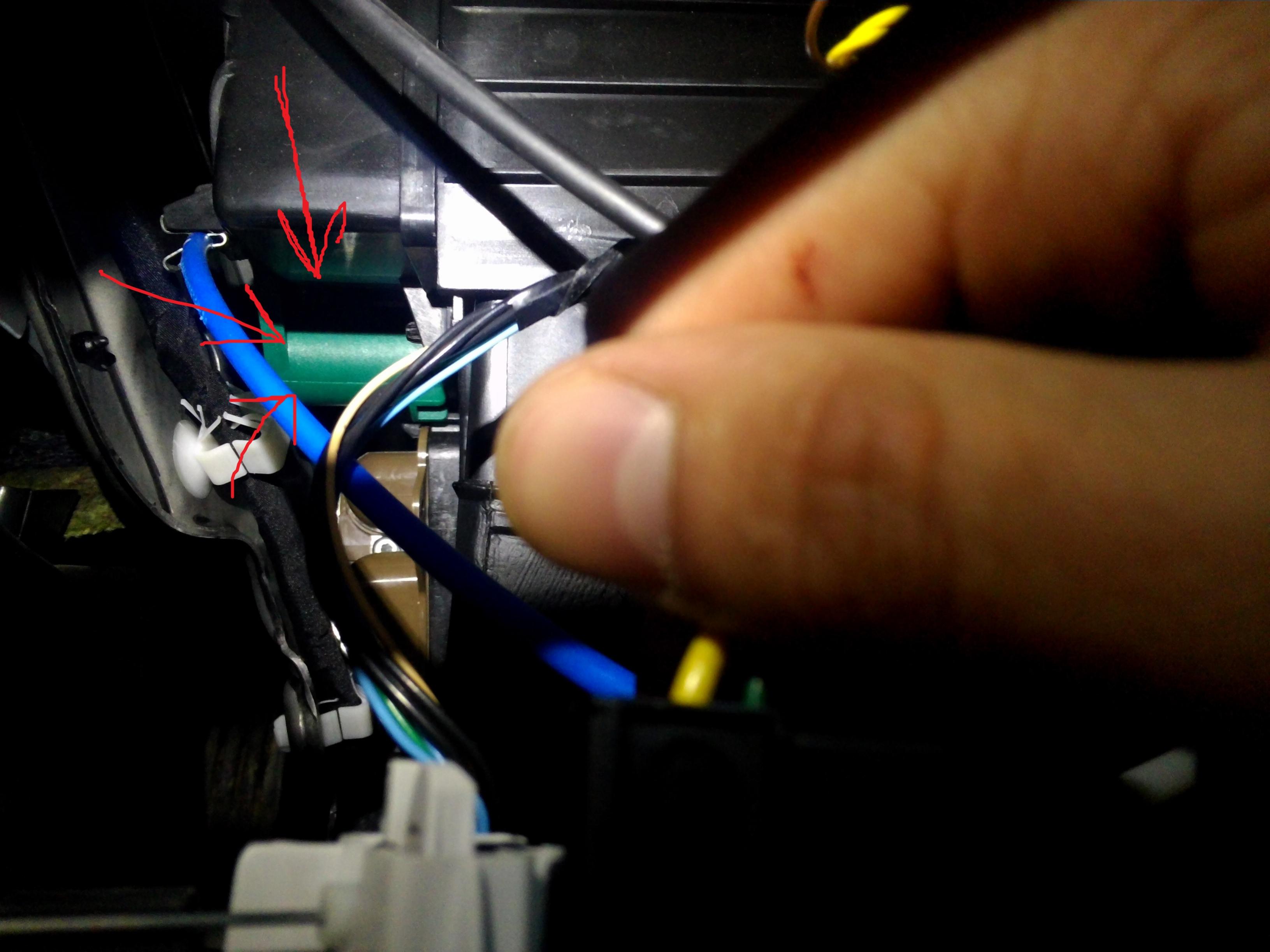

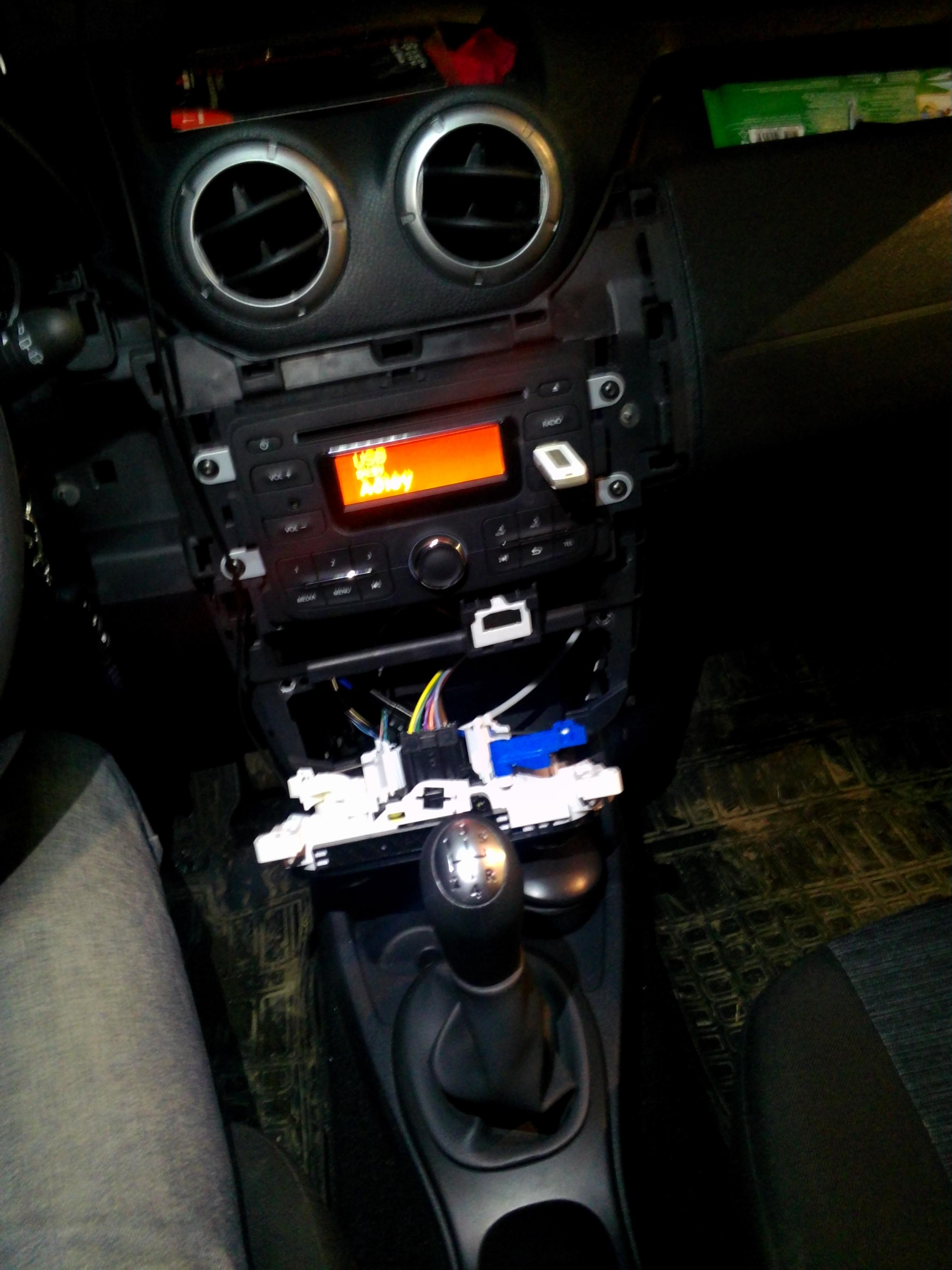

Эврика. Проблема была решена. Снял накладки центральной консоли и открутил 2 болта, держащие блок управления печкой/кондеем. Тросик крутилки горячий/холодный был на месте. А вот дальше, не знаю что это за зеленая хрень, было видно что она(зеленая штука) слетела видимо она поворачивала заслонку. Вот такая вот беда(

konvik, Да,удалось) Долго и мучительно сувал руку к этой херовене, и путем не хтрых манипуляций всунул ее двумя пальцами обратно. Включил зажигание, покрутил крутилки все, все работает и горячий воздух пошел. =)
