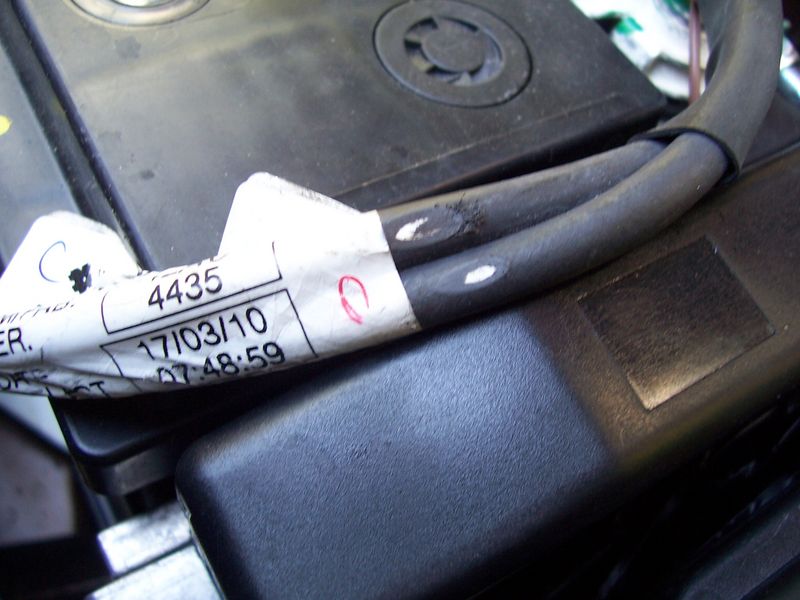

Собственно думал куда все написать, есть небольшие новости по Дастеру касающиеся отзывам по OTS, описывать все не буду сообщаю ссылку нашего с вами партнерского форума: http://www.forum.renault-duster.com....php?f=35&t=612 (без регистрации не работает, ниже цитата)
Кому интересно - читайте, прошу прощения господа если засунул не в тот топик, инфо как по мне очень интересная. Наш сервис отдыхает.
Я конечно все понимаю, но вот сижу читаю форум Немцев и просто поражаюсь нашему сервису.
Тут я узнаю что на Дизельные машины вышла новая прошивка для двигвателей версия D600 - которая устраняет проскоки и пробелы при старте, а также придает динамики автомобилю, и еще много всяких интересных ньюансов по поводу автомобиля. Конечно Немцам делают это все быстро и качественно, вот этот кландайк находиться, тут http://www.dustercommunity.de
Теперь у меня не то что слезы на глаза наварачиваются за наш сервис и обращения к конечному пользователю, который должен еще доказать свою правоту.
Итак прошу тут выкладывать интересные факты из этого форума для последующего анализа.
Что нашел:
1. Новая прошивка.
2. Проблема 4 WD Lock не решена.
3. Замена фар на новые модели, где устранена проблема запотевания.
4. Расход топлива - ведутся дебаты
5. Бесплатная замена выхлопной трубы - ибо ржавая
6. Замена Резины Континенталь 2010г. ибо пришло не то что нада, все под замену, тобиж партия резины не соответствовала параметрам.
7. Замена проводов аккумулятора
8. Ошибка 0B9B - прокладка кабеля в моторном отсеке - на переделку.
9. Замена шланга турбокомпрессора - из за частых проблем.

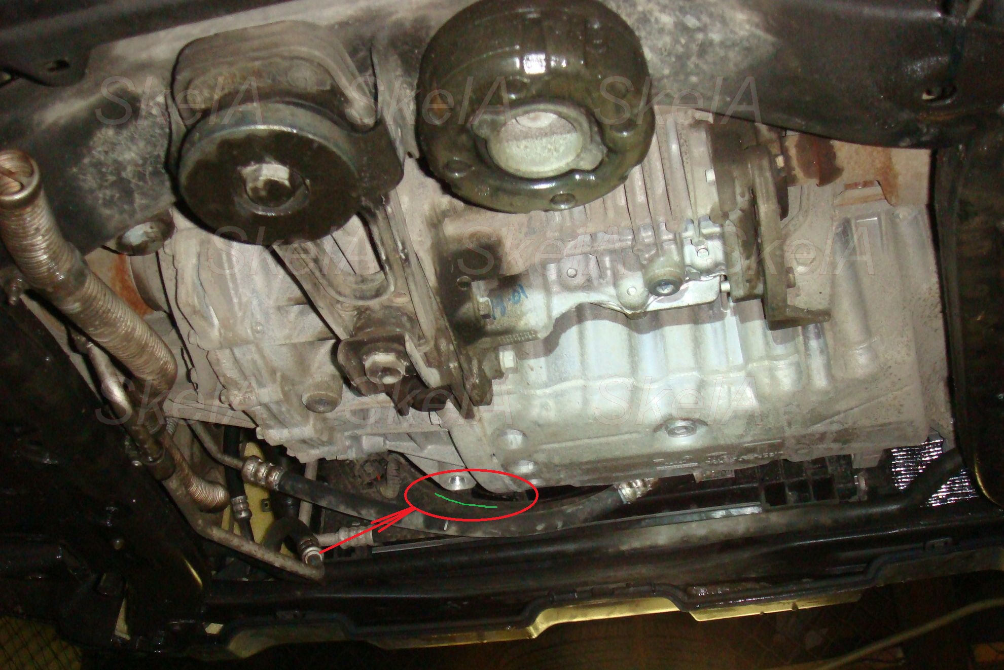

Не знаю, проскальзывало где, нет: в обчем залез под авто, а в самой нижней точке об кожух вентилятора радиатора (со стороны салона) трется и подстукивает кой-то тройник, по виду идёт он с системы охлаждения (3 толстые трубки на пластиковом тройнике, ровно над стабилизатором висит). Болтается сия приблуда вполне спокойно и в нерабочем положении касается пластикового кожуха вентилятора, ну и трется об него, изо всех сил. В обчем как обычно обмотал всяким г...ном и палками. Крепить её особо не к чему.

Ворчун2014, фотки случайно нет ?
Не, во дворе ковырялся, руки грязные, психанул увидеть можно только со снятой защитой.

Вот тут у нас этот тройник (на дизеле) - в красном кружочке. И трется он о ребро кожуха вентилятора (подчеркнуто зеленым). У меня уже успело немного это ребро потереть.
Спер картинку в бортовике skela
