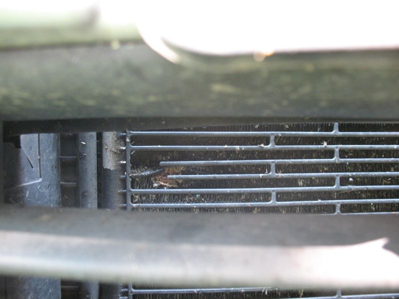

Защитную сетку радиатора - ставить всем ОБЯЗАТЕЛЬНО.
Тем кто не поставит, будут проблемы с самим радиатором в режиме эксплуатации, а именно - битые сектора. (приблизительный размер 110*20 см)
Шумку делать придется, вот увидите, к этому тоже прийдете, другой вариант, что руки к этому не как не доберутся приходиться мериться с тем что есть, хотя не напрягает.

Защитная сетка на радиатор
Кто не послушает, будет приблизительно вот так.
