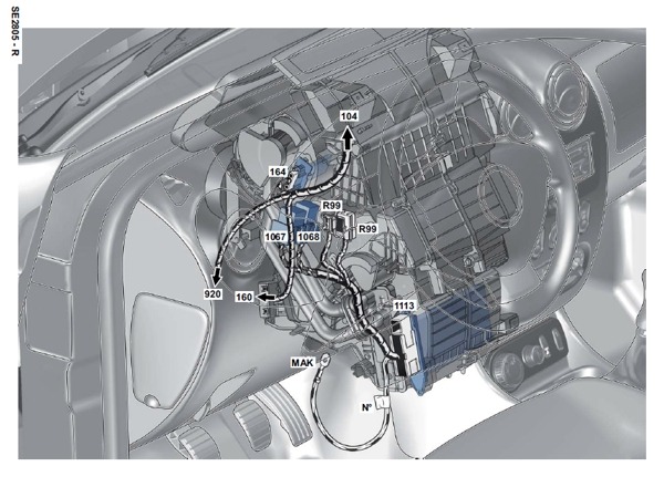

YuriyVZ: В Duster штатно установлен ТЭН (термоэлектрический нагреватель).
Место расположения на картинке - № 1113. Там-же видно место расположения реле управления ТЭН-ом №1067 и №1068.
ТЭН, есть во всех модификациях Duster (К9К, К4М, F4R), во всех модификациях реле управления одинаковы 40А и 70А, во всех модификациях управление ТЭН-ом через ЭБУ впрыска. В зависимости от типа двигателя, дизель или бензин к ЭБУ впрыска подключаются:

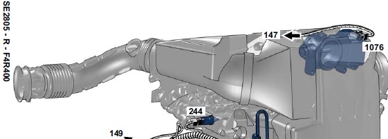

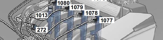

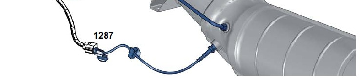

- датчики t воздуха системы впрыска №244 и датчик t охл. жидкости №272(бензин)
- датчик t воздуха системы впрыска №244 и датчик t на входе воздушного фильтра сист. вент. салона №1287(дизель)
Скорей всего эти датчики являются отправной точкой в управлении включения ТЭНа.

Зависит от исполнения печки я так понял.
Я даже больше скажу. В логанах некоторых тоже этот девайс присутсвует.
А вообще согласно схеме и зная унификацию, могу с уверенностью предположить что данную приблуду наверно можно воткнуть даже там где её нет. Как салонный фильтр фтыкают на логанах.
Кстати, обладатели дастеров, поглядите в указанное место, провода к печке там подходят, интересно же!

Эта приблуда походу возле педали газа стоит.
