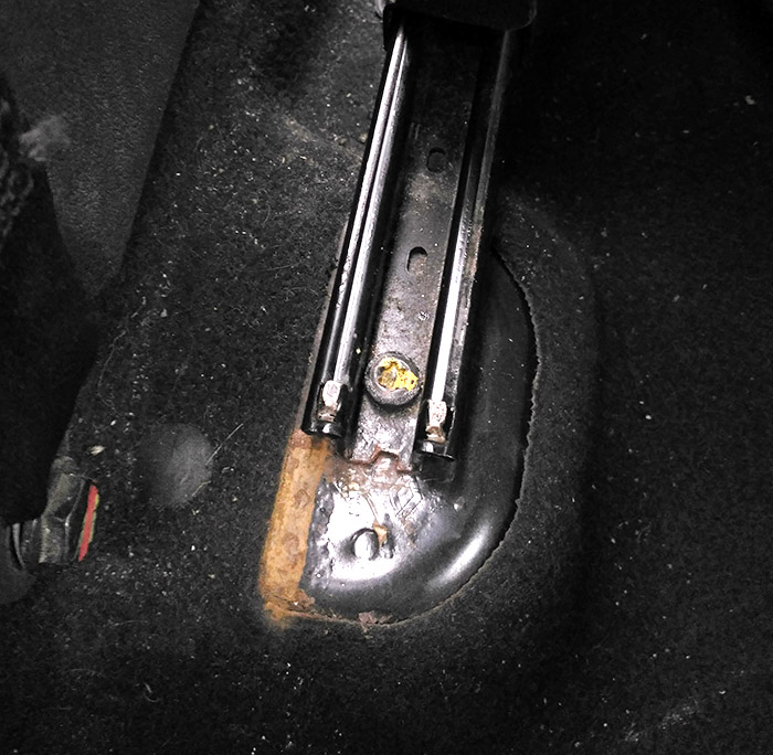

Обнаружил что салазки водительского кресла начали тереть дыру в днище авто
Завтра полезу смотреть почему это произошло.
Были подобные случаи на форуме?

Были случаи когда спинка сама назад откидывалась а про салазки чет не припомню.

Значит, буду перевопроходцем... в ужасе представляю как буду кислотой выжигать ржавчину. Надеюсь ее парами интерьер не попорчу..

Ничего страшного не произойдет, она только на окислы железа реагирует а так вода водой.

О какой кислоте идет речь? На лабораторных по химии капли что соляной, что серной оставляли красноречивые дыры в халатах

Я так понял разговор был об ортофосфорной кислоте?

Если только ее применения достаточно для покраски очищенной поверхности, то отлично..

Есть такая хорошая штука - цинкор.
https://shop.zr.ru/catalog/Cinkor/Ci...a_ot_korrozii/
Пользовался на Дастере уже пару раз - один раз на пороге "рыжик" нашелся, а второй раз траблы под задней накладкой (там где подсветка номера) устранял.
Так вот там две бутылки и два электрода и как раз первая бутылка с электродом предназначена для вытравливания ржи. И получается вполне даже не плохо. Да и сам цинкователь хорош, практически исключает появление ржи повторно.
Короче, рекомендую, если в ваших краях продается такое.

Любят наши предприниматели разводить доверчивого автолюбителя.
По сути готовый набор кому лень по отдельности купить пару флаконов с ортофосфорной кислотой и хлоридом цинка, плюс метр проволоки.

А проволока зачем, не понял?

Процесс не химический, а электрохимический )). Подразумевается использование источника постоянного тока. Делается тампон, внутри электрод, обильно смачивается раствором и протравливается место обработки.
