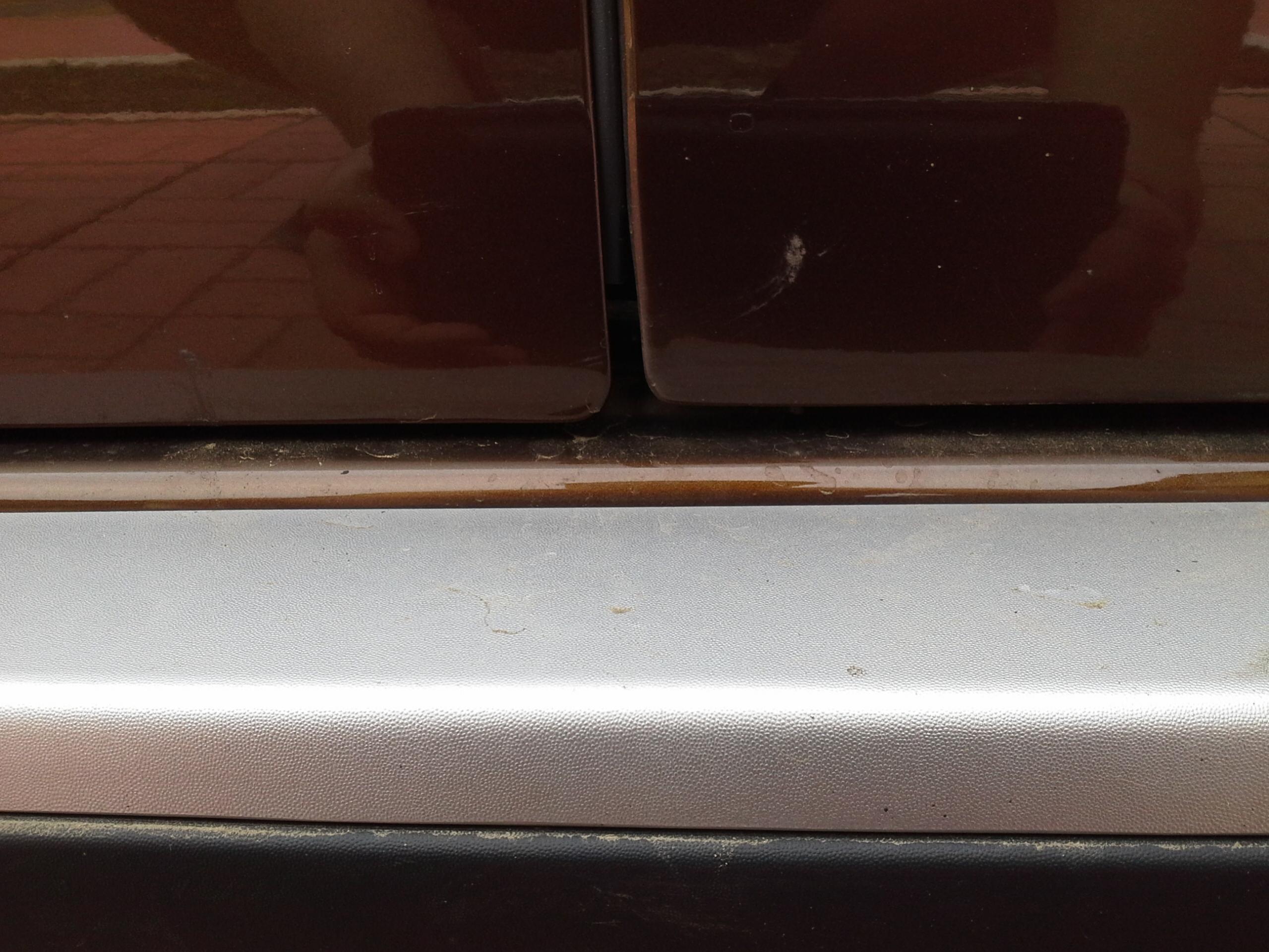

В общем после покупки авто, еще с февраля, обнаружил плохое закрывание передних дверей. Приходится долбить, как на тазах. Видел других дастероводов, тоже долбят, когда закрывают двери своих авто. Но только на днях заметил, что у передних дверей зазор, будто они просели. Прошелся по парковке у гипермаркета - у всех дастеров, которых я встретил тоже двери висят. Может ли это быть причиной плохого закрывание дверей? Были ли вы у дилера с этой проблемой?

Собственно вот.

Если
Сообщение от Сергей159
может, если дверь стирает уплотнитель или краску в дверном проеме. (характерно для машин с пробегом).
А так да, сборка "не бентли")
Собственно вот.
У себя глянул - точно также, передняя чуть ниже задней, неделю как сделал шумку передних дверей вибропластом голд, а может так и с завода было? Если бы не пост ,я и не обратил бы внимание. А передние двери закрываются не очень, как у всех.
