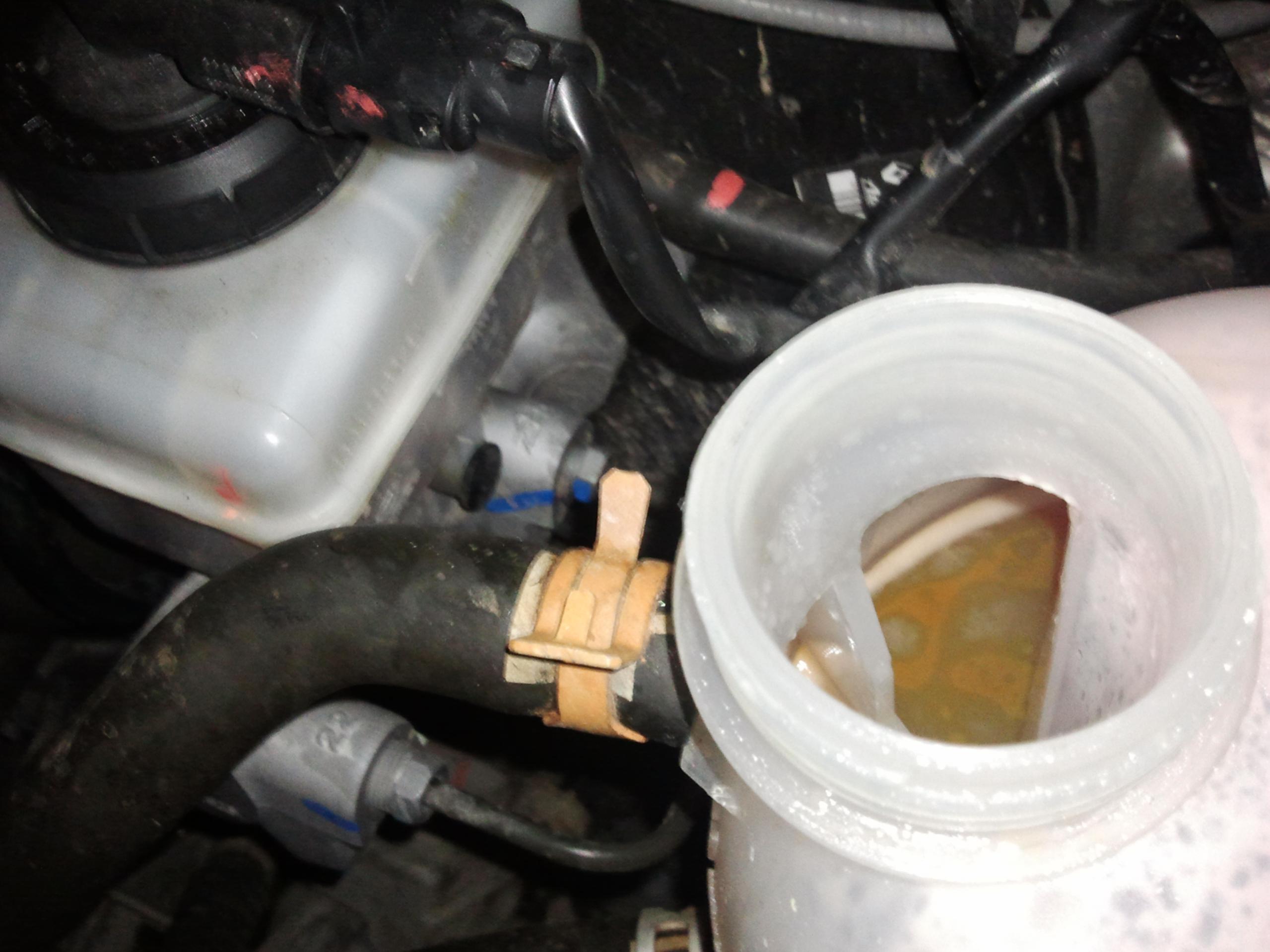

Коротко опишу в январе был ТО поменяли угловой редуктор и сделали ТО выехал вечером через 100 км температура двигателя поднелась остановился антифриз ,ушел подлил всё равно вытекает ,понятно патрубок какой то вызвал эвакуатор опять к дилеру ночью в 12часов естественно никого нет ,оставили машину у ворот и в гостиницу спать ,утром опять к ним показываю ,открыли капот фигню незнаю как называется если сверху смотреть то под ней масляный фильтр и теплообменик так вот на теплообменике шланг и лопнул хомут на месте а шланг на соплях висит ,они повернули теплообменик в бок говорят его можно крутить и шланг на место одели ,сидел ждал долго мастер вышел и говорит что все патрубки на герметик одели систему три раза проливали всё можно ехать домой, приехал через какое то время заметил в расширительном бочке на крышке и внутри какая то слизь сначало ошибки были низкая эфективность топливной системы а сегодня р0301 типа пропуски зажигания в 1 цилиндре ,поменял свечи тоже самое катушки местами ничего неменяется ошибка выскакивает ,на панели неисправность не загарается только через программу диагностики hobDrive показывает .Так в чем может быть причина ? Интересуюсь потому что мне до них 600км спросить неукого слизь белая как сгушеное молоко ,крышку вытерал опять появилась .
Смахивает на попадание масла в олаждающую жидкость...
Уровень масла в норме? Цвет масла не изменился?

смотрел сегодня масло в норме, антифриза долил буду смотреть фотки крышки бочка потом выложу.

Возможно причина в смешивании ОЖ, например антифриза и тосола.

Посмотрите еще на внутреннюю сторону крышки маслозаливной горловины двигателя, там тоже может быть белесый налет. На старой машине была такая фигня, падал уровень антифриза в расширительном бачке, уходил в двигатель.

чё то кажется антифриз убавляется завтра посмотрю сфоткаю

Сообщение от pogoon
Перед запуском двигла обязательно проверь уровень масла.
Если наблюдался перегрев движка, могло повести одну из деталей блока, как следствие просачивание охлаждайки в тот самый, работающий с перебоями, горшок и, накопление ОЖ в картере или в цилиндре...
Накопление ОЖ в горшке может привести к гидроудару, что саааавсем не гуд...
(ТЕОРЕТИЧЕСКИ)
Надеюсь этих страстей у тебя нет и все намного проще - просто утечка ОЖ, а слизь - остатки промывочной жидкости смешанной с ОЖ.
Может ОД при заливке ОЖ поторопился и создал воздушную пробку в районе цилиндра работающего с перебоями, а сейчас пробка потихоньку уходит, а ОЖ занимает это пространство, т.е. кол-во ОЖ в расширительном бачке уменьшается...
Кол-во ОЖ в расш. бачке уменьшается при остывании двигателя....
Так, что с выводами не торопимся и наблюдаем....

дело возможно в теплообменнике который крутить нельзя а они говорят что можно, но поскольку антифриз попадает в масло а никак не по другому, то значит теплообменник крякнул не от того что они его крутили, хотя как знать? если он был хорошо затянут то напряжение на изгиб приложенное к патрубку могло и вскрыть соту внутри...
