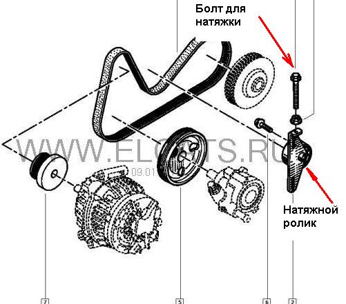

Ещё по опыту логана могу сказать что наверняка отсутствует болт натяжения,(натяжного ролика)
а так нужно ослабить два болта крепящие натяжной ролик, поправить ремень и натянуть обратно при помощи (натяжного болта), затянуть болты крепления натяжного ролика. Всё!Нажмите на изображение для увеличения
Повторюсь, все вышесказанное про логан, как у Вас там с автоматом все устроено не знаю!

Сообщение от turund Посмотреть сообщение
большое спасибо! судя по схеме тянется только плечо натяжного ролика,а ослаблять центральную гайку не надо . а я пытался на 17 окрутить.так.как на 14 не налазила. вот что значит с французами не общался. завтра попробую.

Судя по описанию, насос поймал клина и шкив провернуло на валу. Поэтому он с него и пополз вместе с ремнём. Сейчас пойду посмотрю у себя на сандере как выглядит насос. Может чего в голову придёт. А вообще в Хабаровске покупать Дастера - святотатство, кощунство и грех великий! (являюсь непокобелимым поклонником ПРАВОРУЛЬНОЙ япономамы, хотя и изменяю ей с кем ни попадя).

Ну шкив действительно напресованный. Пока Вы не вернёте его на место ремень не встанет. Шкив мог съехать с вала из-за заклинивания насоса по какой-то причине, а возможно проблема не в шкиве, а в насосе - мог развалиться передний подшипник и вал вместе со шкивом сдвинулся вперёд до упора в сальник, отсюда течь масла. Посмотрите внимательно на шкив с валом, будет видно. Если шкив упёрся в лонжерон на месте сделать ничего не получится, придётся снимать насос. Гайка ролика скорее всего на 16. Можно попробовать накидным кривым ключом. Или домкратить двигатель. Насос на сандеру в Москве где-то видел в оригинале 6500, неоригинал 5500. Думаю на Дастер также, если они вообще не одинаковые.
Ничего умнее придумать не могу, т.к. Дастер ещё не щупал и не нюхал, всё по рисунку, теоретически. Был бы выпотрошенный насос на руках - сказал бы точно.
