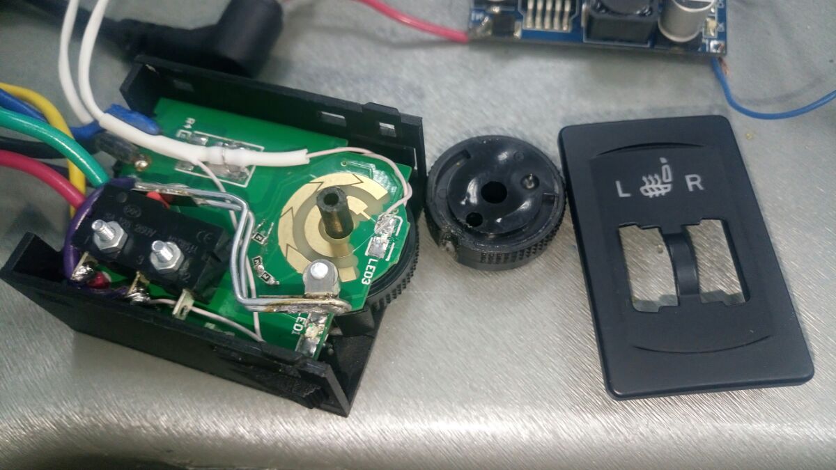

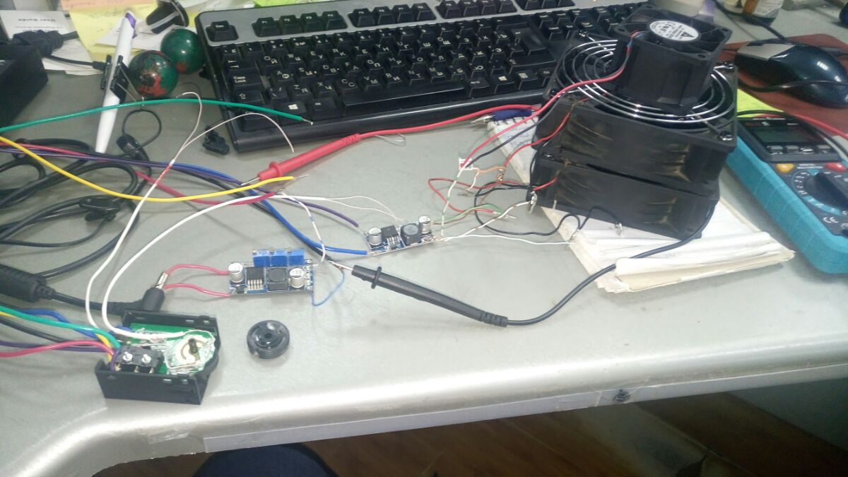

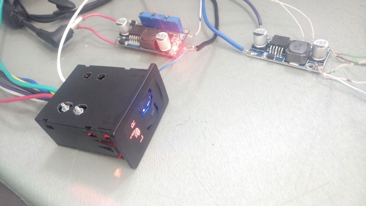

По приходу переключателя, мои опасения подтвердились, управление режимами происходит не делителем напряжения и даже не высокочастотным шимом, а банальным таймером с низкой частотой включения шимов, короче к вентиляторам не пригоден переключатель, пришлось сломать голову и примудрить к переключателю пару китайских импульсных источников питания, управляемых реостатом, такой: http://ru.aliexpress.com/item/15924-...08.0.73.ue4GHk
реостат изобразил на плате переключателя, напайкой резисторов разного номинала, предварительно с платы выпаял все элементы, также предварительно методом измерений расчитал номиналы резисторов. Поставил в переключатель микрики на размыкание питания импульсников, по другому никак питание было не убрать при нулевом положении переключателя.

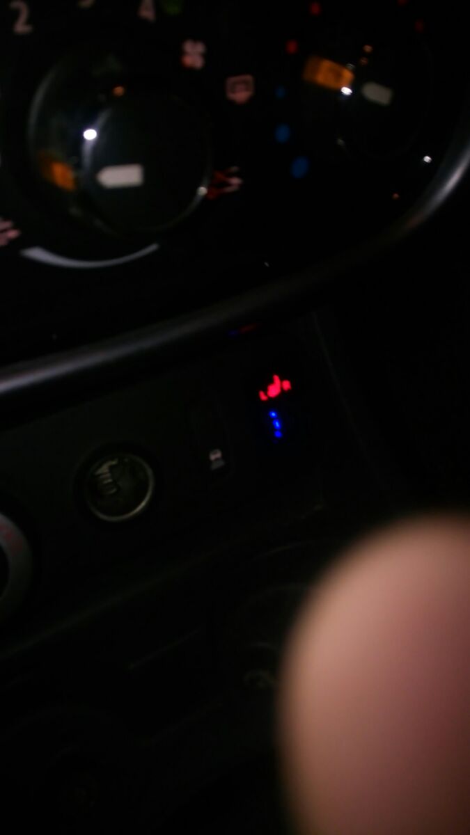

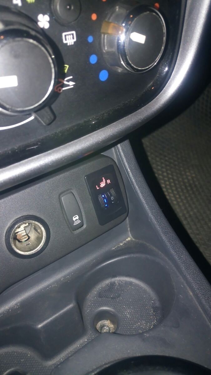

Переключатель врезал в панель рядом с прикуривателем, сиденье снял, чехол долой, врезал вентиляторы в поролон, сверху спейсер, дальше маты штатного обогрева, и чехол обратно. Поролон с чехла зря срезал, на втором сиденье оставлю его, посмотрим не снизит ли это сильно поток воздуха. Еще нюанс, вентиляторы надо ставить чуть глубже, сверху на размер вентилятора нужно положить еще слой спейсера вровень с поролоном, а то задом вентиляторы иногда чувствуются.
Короче эффект того стОит. Прикладываю несколько фоток. Кого заинтересует реализация, всё подскажу, обращайтесь.
