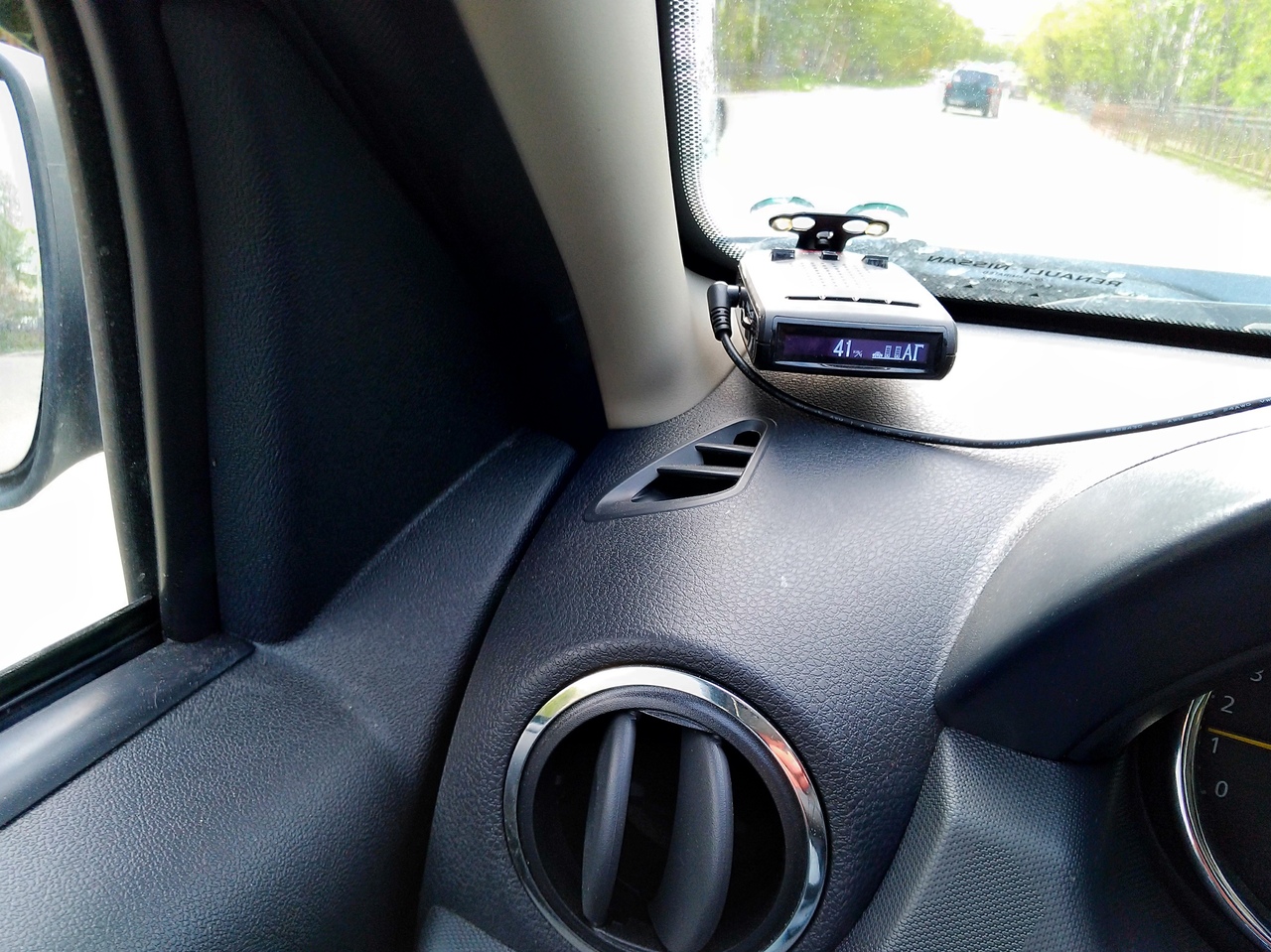

Всем добрый день!
Может, кому будет полезной информация.
Пересел с Логана на Дастер, у РД Sho-Me G-900 STR, сразу же начались проблемы с GPS.
Как я и предполагал, всему виной - металлическая сетка обогрева лобовухи.
Переставил РД в нижний угол, там, где сетки нет - всё заработало. Осталось немного подогнуть кронштейн.

А в районе зеркала пробовали ставить? Хочу приобрести SHO-ME G-1000 SIGNATURE с GPS модулем, тех.поддержка производителя отвечает, что может возникнуть проблема с приёмом GPS. Странно у меня видеорегистратор с GPS и проблем нет (висит за зеркалом).
Не пробовал. Смартфон и ВР с GPS работают нормально в любой точке стекла. Проблема именно с РД Sho-me. Другие РД тоже не пробовал.
