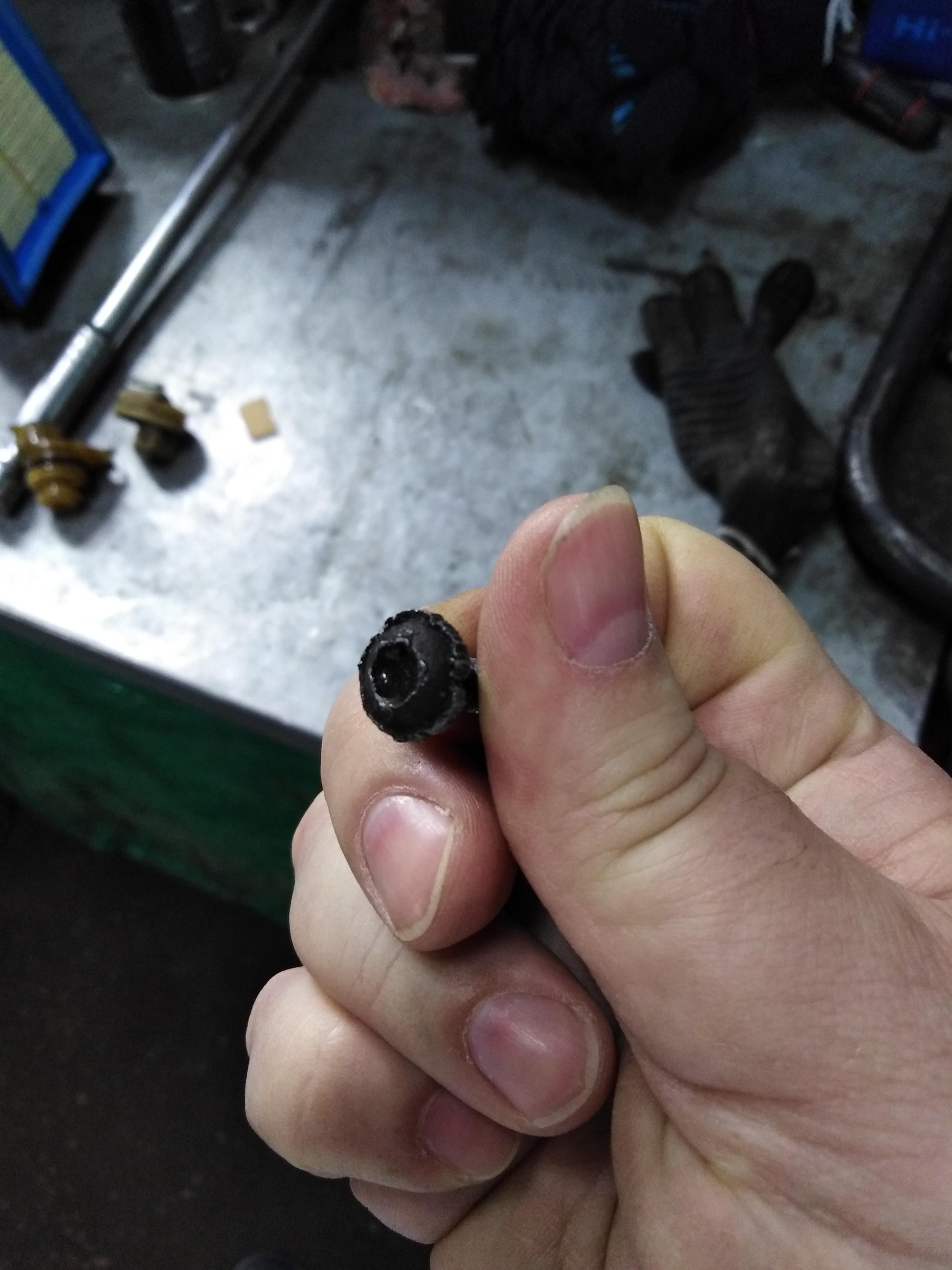

Re: Дурит спидометр
Вчера поменял...
Делал в ЛОГАН-ГАРАЖЕ, е...ля с пляской та еще. Мудохались 2 часа... Изготовили да же приспособу-спецключ! Материли французо-румынско-цыганский автопром дружно и сильно... Какой му...к в закрепил датчик торксом в супернеудобном месте, да еще и около выпускного коллектора...
Прикипело насмерть! Короче разбили датчик, размочили WDшкой струбцинкой вывернули.
