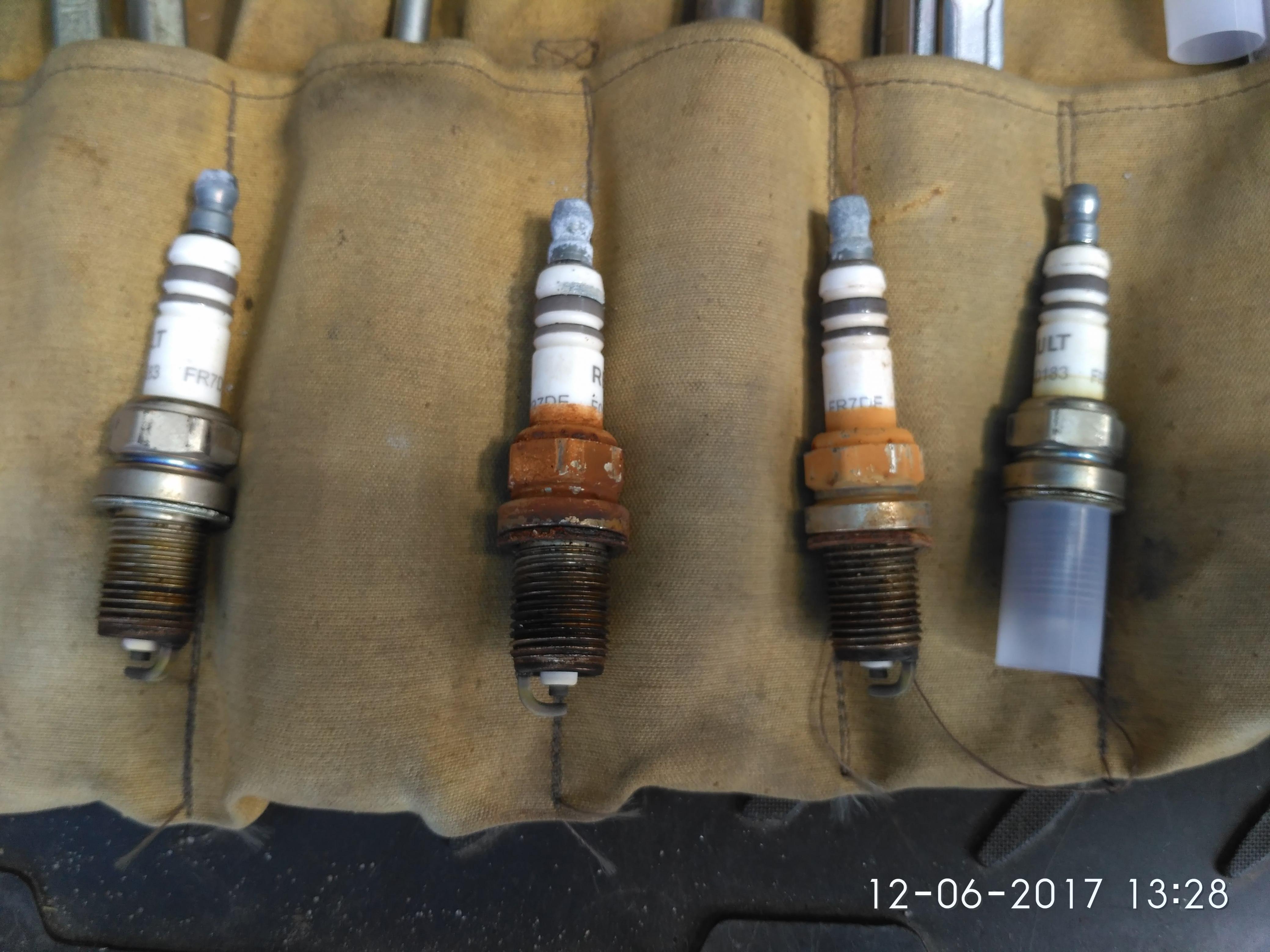

Полез смотреть свечи, а там такая картина:
1-я и 4-я - чистенькие, а на 2,3 - налёт рыжий, т.е. что-то в колодцы подтекло и выкипело
Тосол? Омывайка?
Серьёзно/фигня?

Омывайка через форсунку капота, не попадает в колодец?
Лечится:
- герметизаций форсунки;
-установкой декоративной крышки двигателя от мегана-лагуны...

Сообщение от Chervonenko_CA
Тосол? Омывайка?
Серьёзно/фигня?
Омывайка.
Ничего хорошего.
Свеча с пластиковым колпачким тоже нем гуд, но это уже сама свеча на подходе...

Сообщение от Сильвер
Лечится:
Не,крышкой не лечится,у меня на свече 3го цилиндр(по реновской классификации) такая же бяка наблюдалась.

О разных крышках говорим, наверное. Что бы понять физику процесса надо самому наблюдать как появляется вода- "на горячую", так она вообще испаряется, не успев попасть в колодец.
