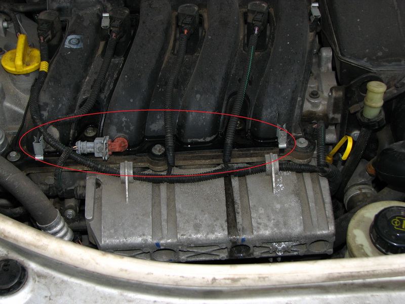

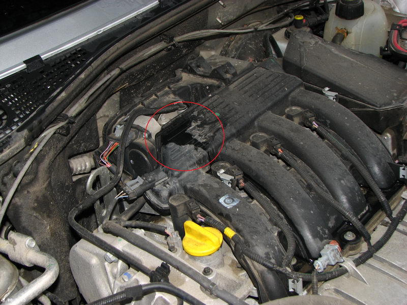

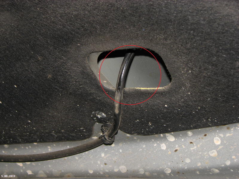

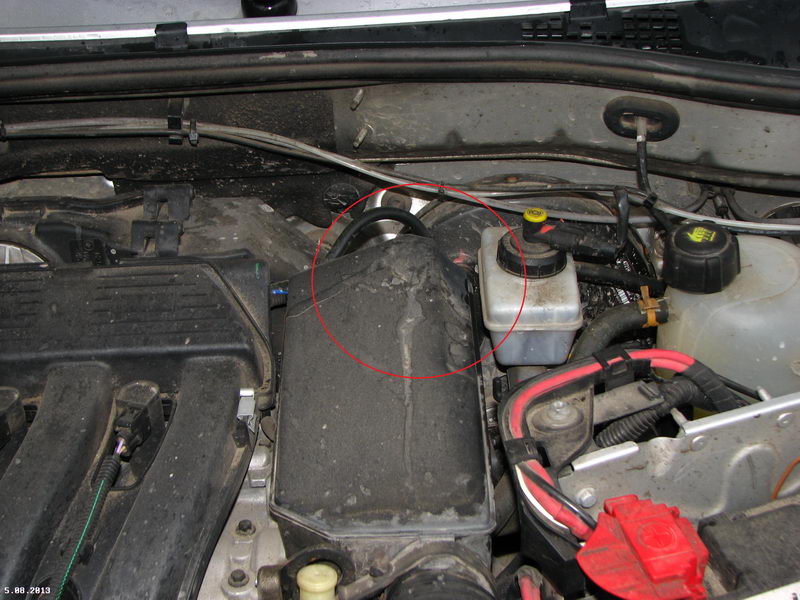

Открыл капот после дождя... и что я вижу? Форсунки омывателя стекла установлены на капоте без резинок и вода сквозь щели свободно льется на двигатель.
А я все думал - откуда у меня грязные разводы на фоздушном фильтре и ресивере...
На следующей неделе на ТО еду - попробую все-таки узнать, что это - фича или косяк... В случае чего придется на герметик посадить форсунки...

Да есть такое и у меня. Только дальше свечи вода не шла никогда, видимо в дожди сильные не стояла машина без крыши.
Был на ТО только недавно, да забыл про это.
Сам герметиком помажу и все, ну их ездить к ним по такой мелочи, время только терять.

Да да и катушку 2го цилиндра (по французски он будет третьим - они от коробки считают) достань и осмотри - она вся будет в солях и разводах и если это так то надо её спиртом протереть и насиликонить её и её уплотнительную резинку

У отца с родными форсунками такая же фигня, правда течет только через одну. Мазали ее герметиком, не помогает. Пришли к выводу, что форсунка треснула или бракованная.

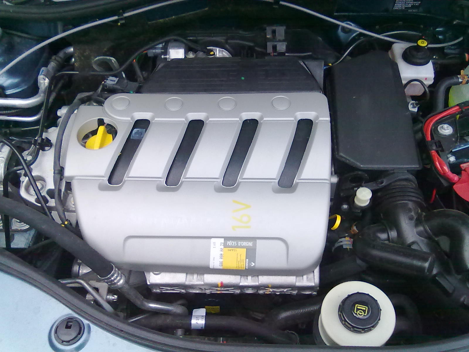

Я себе поставил форсунки от вольво и декоративную крышку двигателя, воды под капотом не замечал пока.
Думаю причина утечки именно в этом. Врятли вода сама по себе пройдёт через уплотнительную резинку между капотом и форсункой. Посмотрите ещё соединение шланг/форсунка и шланг/тройник.

Бертони
Там есть резинка??? Я, конечно, посмотрю еще раз - но по-моему там нет никакой резинки...
Бертони
Машина просто стояла под дождем. Никто не пользовался омывателем.

У меня тоже самое. Похоже течет не из форсунки, а стекает по трубке от ниши у лобового стекла. Трубка уложена не внутри крышки капота как на Логане, а по ней и проходит в выштамповке в районе места прижима уплотнителя капота. Так вот по трубочке она и стекает струйкой от стекла и капает на двигло!!! Сегодня буду герметиком колхозить

гарди
, извините что не в тему,а где такую защитную накладку на двигатель взяли ? классная очень понравилась,а она железная? при нагреве ничего с ней не случится?

Леон 75
гарди
Вот тут смотрите
http://www.dusterclubs.ru/vb/showthr...F0%FB%F8%EA%E0
Она пластиковая.
Не-а. На 4-ой фотке видно, что капля течет ОТ форсунки...

У меня тоже обнаружен подтёк только со стороны левой омывающей форсунки (если смотреть спереди авто). Там как раз есть разрыв шлангов с разветлителем - на него я натянул посильнее шланги, думая, что подтекает оттуда.
Но теперь по фотке в первом сообщении надо погонять омыватель и проверить соединение шланга с форсункой.

У меня течет когда я совсем не пользуюсь форсунками и стеклоомывателем. течет вода дождевая без добавок омывателя. и судя по каплям все таки не факт что с форсунки, а вероятно по трубке от стекла. Всегда вода после стоянки под дождем

Была такая проблема на двух наших дастерах, причем вода попадала на катушку зажигания. На то показал мастеру, тот затянул шланги пластиковыми хомутами и все. Чуть позже поменял форсунки на веерные, на них шланг сидит плотнее и стало сухо без хомута.
Странно. пытался специально сикать омывателем. Смотрел на трубки - сухо. После дождя вода

Вероятно у вас другой случай. Стекало по шлангу

У меня тоже по трубке стекает, но попадает на трубку из вне, а не изнутри трубки. То есть пользование омывателем не приводит к протечке, а дождь приводит
