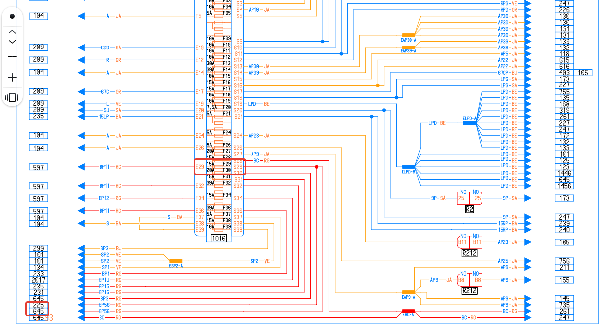

Добрый день! В продолжение моей проблемы, выдёргивание предохранителя F29 уводит, практически, до нуля ток в режиме покоя. Посмотрел на схему и увидел, что этот предохранитель идёт на диагностический разъём и всё....? Может, я что-то не понимаю.

Re: Расход электричества при стоянке
Сообщение от suminnk
Плохо схемы смотрели. Еще и цэкбс. Он собственно и кушает пол-часа ток.
