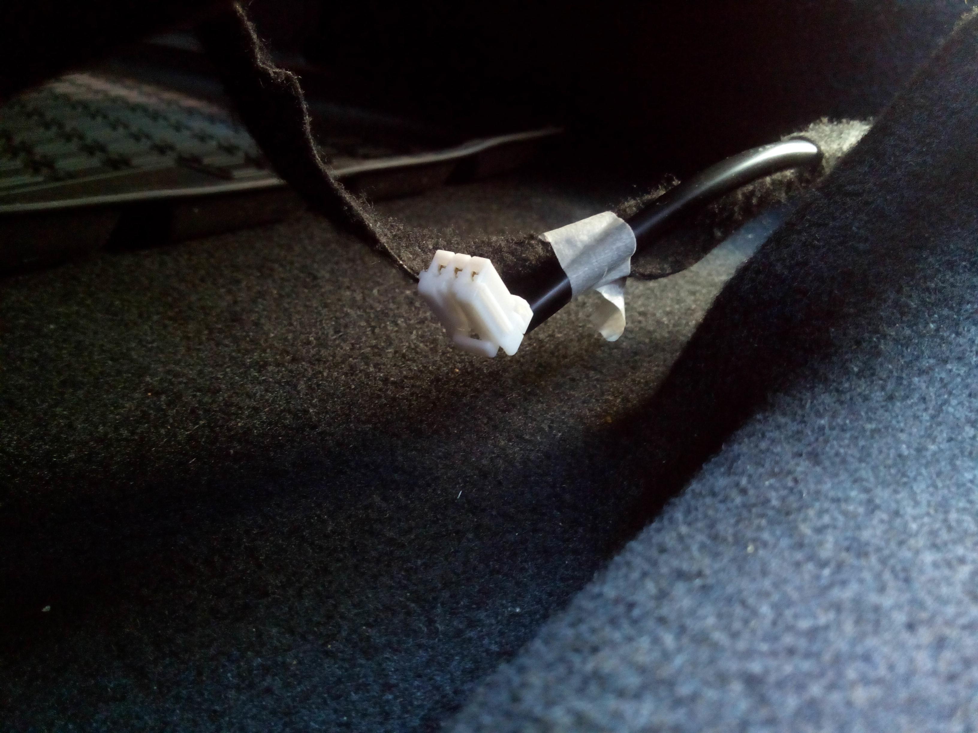

Неопознанный разъём.
Приветствую всех здесь собравшихся!
Вчера под передним пассажирским сиденьем обнаружил какой-то неизвестный ни мне ни (как оказалось) дилеру трёхконтактный разъём. Кто сталкивался с подобным, пожалуйста подскажите - что бы это могло быть? Разъёмы подушек и обогрева - на месте, соединены и зафиксированы как положено. Заранее благодарю за ответ.

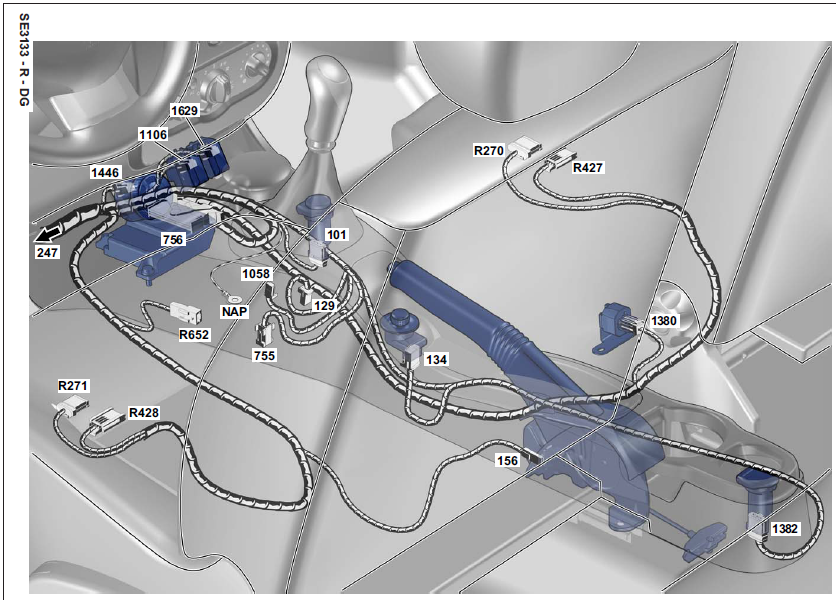

Предположу, что это разъем датчика продольного ускорения. На картинке №1380

Сообщение от sova
Спасибо за ответ!
Если не в системе подушек безопасности, то где ещё может быть задействован этот датчик? И почему он не установлен у меня?

Сообщение от Алексей_П.
Да без проблем! Вот только сначала хотелось бы понять: для чего он нужен,как он выглядит, где стоит, и почему его нет у меня?
А Вы уверенны,что его нет? На машинах 4х4 он обязан быть. Находится под обивкой пола.
Или как вариант, в российской версии используется какой-то другой ЭБУ со встроенным датчиком, а разъем остался как рудимент.

Сообщение от sova
Под обивкой пола - вроде ничего нет. По крайней мере никакой ответной части разъёма - там нет.Я даже палец засунул под обивку. Но ничего кроме этого жгута - там не обнаружил. Мне кажется- во второй части своего ответа, Вы наиболее близки к истине. Слишком уж много контроллеров у меня на машине. Один стоит под капотом, второй вверху слева над педалью сцепления, а сам блок подушек на - центральном тоннеле...

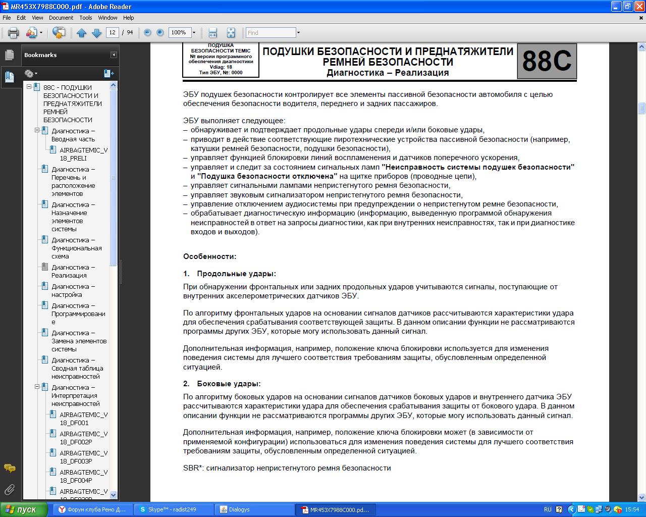

Господа, а не может этот датчик (продольного ускорения) использоваться в комбинации с датчиком удара (ну или вместо него)?
Ну к примеру ситуация: произошло столкновение и резкая остановка ТС. Датчик продольного ускорения воспринимает этот сигнал (резкая остановка) и дает команду на срабатывание подушки безопасности.
Ведь датчик удара располагают по бортам авто, а за лобовое столкновение отвечает как раз датчик продольного ускорения.
Не может ли быть этот свободный разъем под подушку переднего пассажира (при её отсутствии)?
Ну или под боковые подушки....

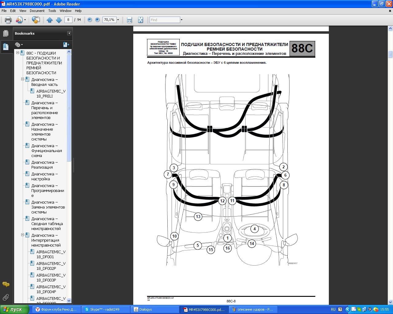

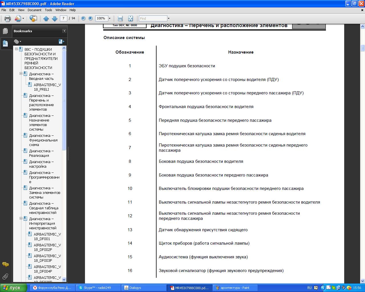

Re: Неопознанный разъём.
Сообщение от Zamok_Samara
датчик продольного удара установлен в ЭБУ подушек. Внешние датчики, это датчики боковых ударов, в стойках дверей, в дверях, крыльях и т.п, в зависимости от модели и комплектации подушками. В дастере только один датчик в ЭБУ подушек, если память не изменяет.

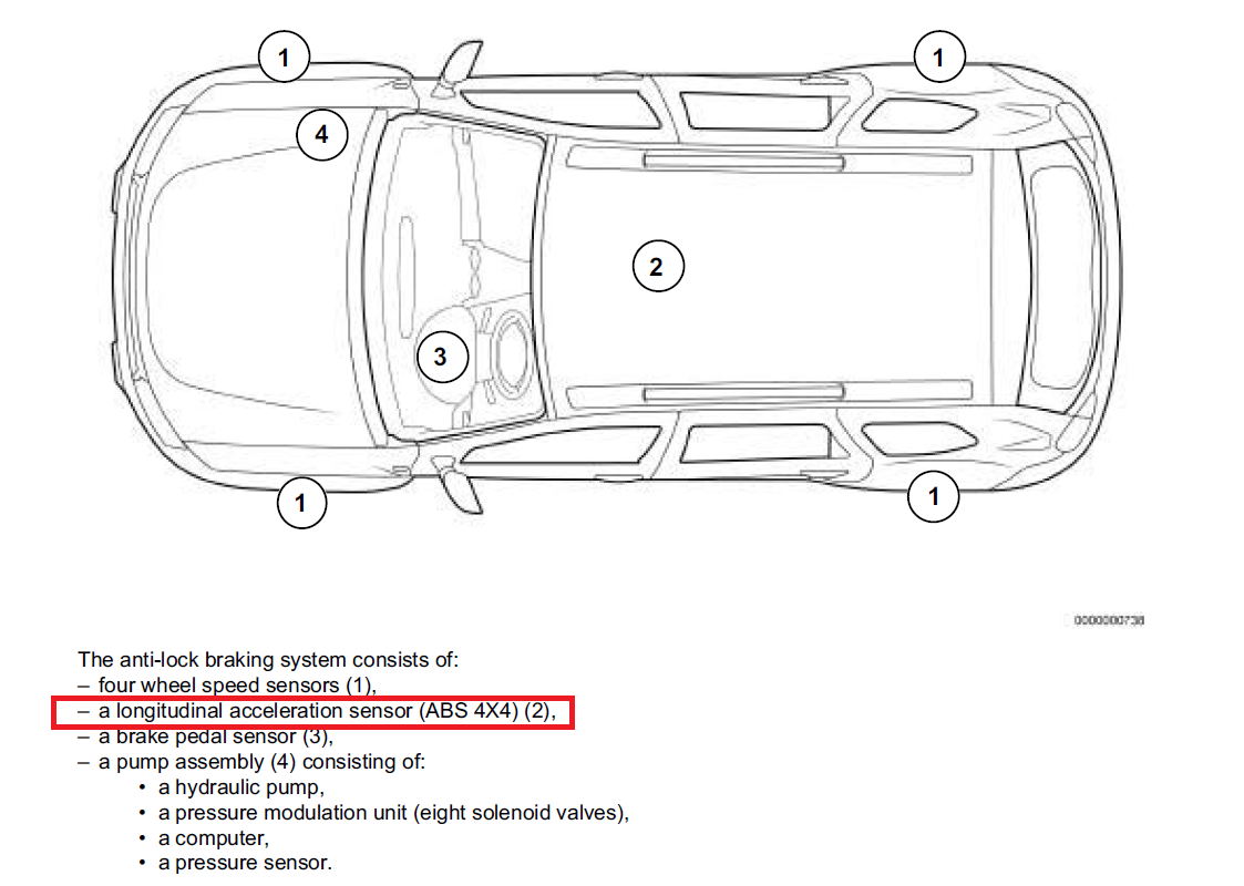

Техническая нота 38С, на странице 9 расположение компонентов системы АБС (выделено красным). На странице 11 состав системы АБС 4х4, на странице 14 - АБС 4х2. Отсюда следует, что датчик продольного ускорения все таки используется без ESP, хотя мы и не знаем зачем.
К сожалению не удается найти ноту на ЕSP. (если не ошибаюсь № 38с050). Вот там уже ставится не просто датчик продольного ускорения, а датчик "продольного и поперечного ускорения" (он же "комбинированный")
