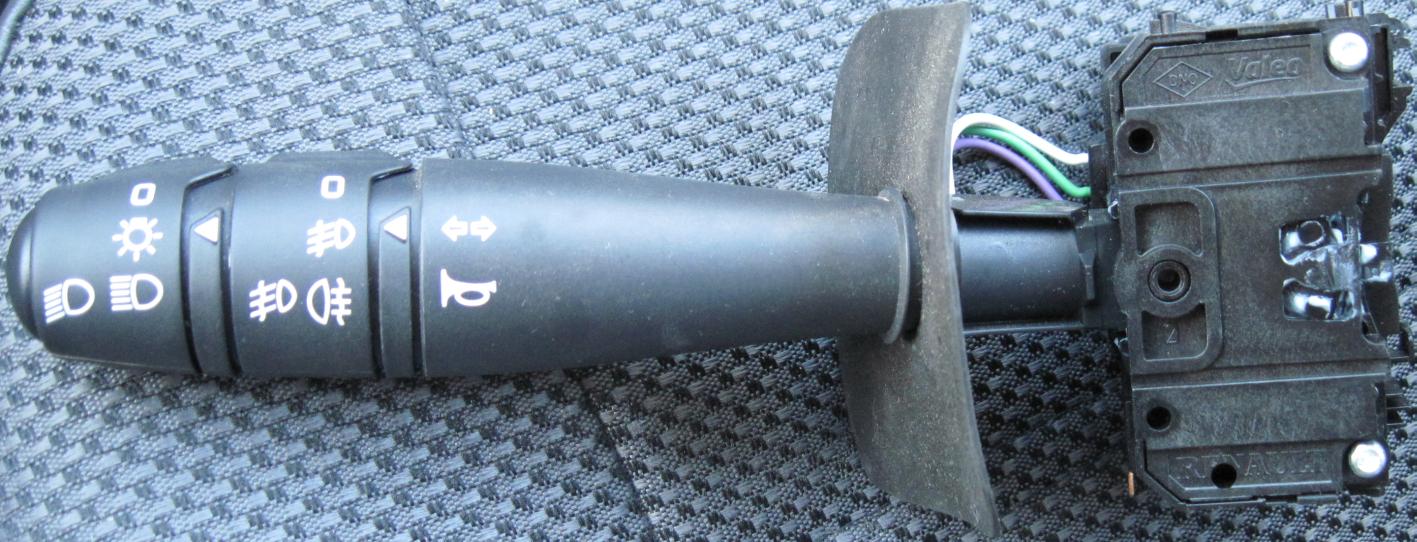

Есть необходимость продублировать разъём подрулевого переключателя управления головным светом.
(хочу сделать переходник папа-мама) для установки самодельного блока реле в подрулевую колонку для защиты контактов подрулевого переключателя.

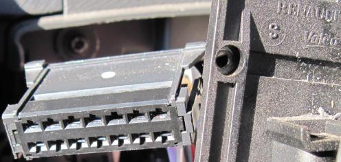

По схеме нашёл номер разъёма 7703197577, заказал в EXIST'е, в надежде, что контакты к нему я найду. Не тут то было - контакты не стандартные и попытка приспособить не увенчалась успехом.
Может мне кто то помочь с номером контактов или маркой, или от чего можно применить, что есть в продаже?

А вариант расположения блока реле под капотом - не рассматривали? Поближе к фарам как-то логичнее - укорачиваются наиболее нагруженные провода...  Родные останутся - под меньшей нагрузкой - в салоне ничего никуда втискивать не надо, опять же проверить-заменить реле удобнее будет - всё-таки под капотом попросторнее и подоступнее. Ну и в случае отказа реле - перемычку поставить легче (всё равно подрулевой на такую нагрузку рассчитан). Можно даже не мудрствуя лукаво взять готовый блок реле с какой-нить разборки - и приспособить.
При таком решении, правда, придётся в 2 разъёма "вклиниваться" - на фарах... видимо...

Честно говоря нет.
Блок предохранителей, где ещё можно без резки проводов врезаться в проводку - находится в салоне, так что смысла особого нет.
При этом сигналы для ДХО необходимо брать с панели приборов, которая хоть немного, но ближе к подрулевому переключателю.
Ну и габариты - после блока предохранителей в салоне, провода расходятся в разные стороны, поэтому место под капотом отпадает.
А вот под рулём места даже для установки электромеханических реле достаточно.

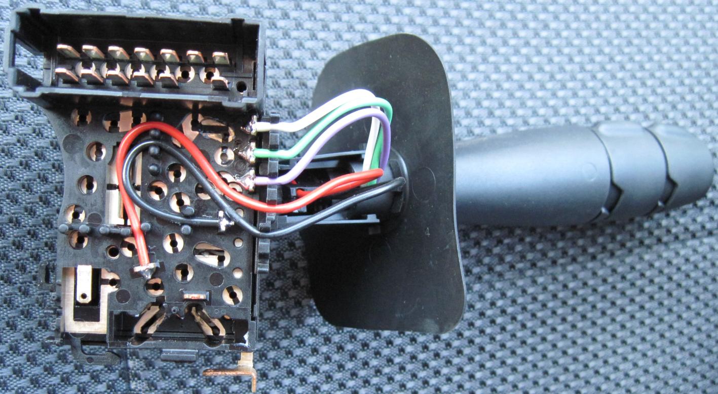

хы, через несколько месяцев можете так же набрать в любом поисковике "неисправности Рено Дастер". Результат будет ужасен. Общий смысл-низя ни за какие коврижки покупать. Но это риторика. Теперь немного конструктива. Вследствие локализации чуть ушло качество детали. Появились нарекания 3-5 сообщений в год на подрулевики. Это ничто в массштабах производства. Для успокоения совести и бесценного время препровождения можете установить на ближний и дальний по реле.
Кстати, на заводе идет уже другая проводка и разные фишки. Очень бы хотелось увидеть ваш-разница в верхнем ряду "мамок". Мне недавно принесли разъем-а в нём верхние мамки маленькие и фишка белая...

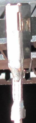

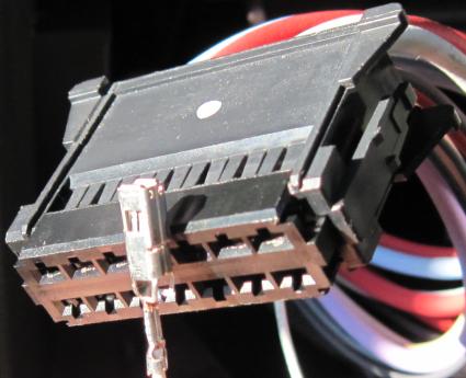

"Фишка" чёрная, ширина контактов ~2,5...2,8 мм одинаковая для всех контактов...
Подрулевой, я так понял, логановский...
P.S. где же раздобыть номерок для заказа контактов?
Колодка есть, а контактов нет...

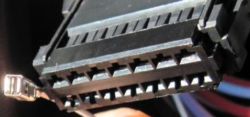

автомобильная клемма "мамка" на 3.5 мм "расжатая" с помощью шила до квадратного состояния и удаленным язычком-стопором (в штатной колодке свой язычок, который на загляденье встает куда надо). Или банально поискать на разборе-дороже 300 рублей оно не стоит.
