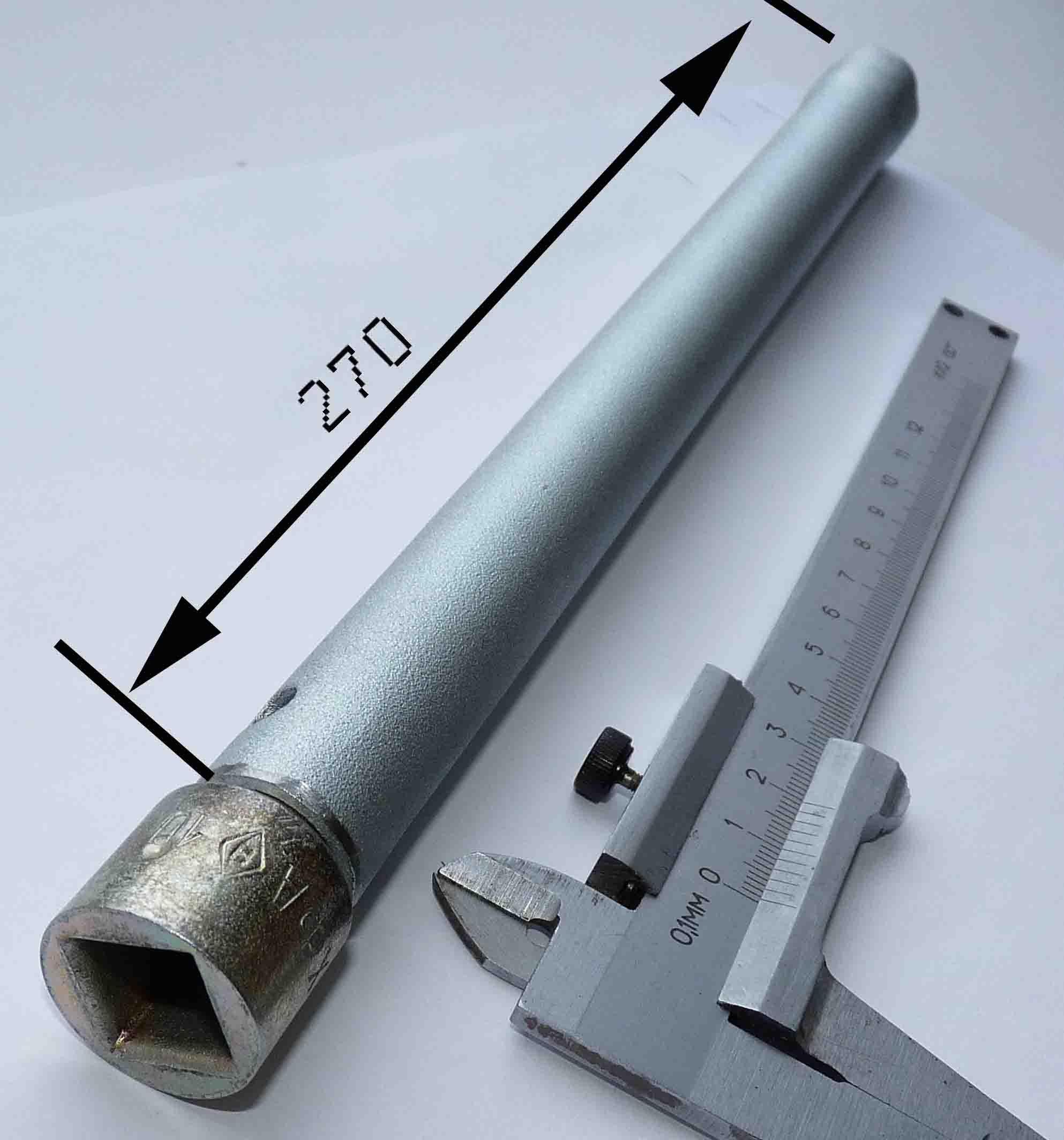

Сам купил уже третий ключ - первые два оказались короткими.
Этот взял длиной 270 мм (спрашивал в магазине как:"Длинный для Рено").
Чтобы иметь возможность затягивать свечи динамометрическим ключом,
добавил к нему торцевую головку на 10. Феном разогрел трубчатый ключ до 300С и забил головку молотком. Думаю, предписанный момент, 28нм,выдержит. Если провернётся, просверлю и поставлю шпильку.
Результат на фото.
Если кто будет повторять, берите штангенциркуль в магазин.

Для чего головку то вбивал???? Крутить чтоб удобнее было??? А резинка внутри есть-чтоб свечу удерживать???

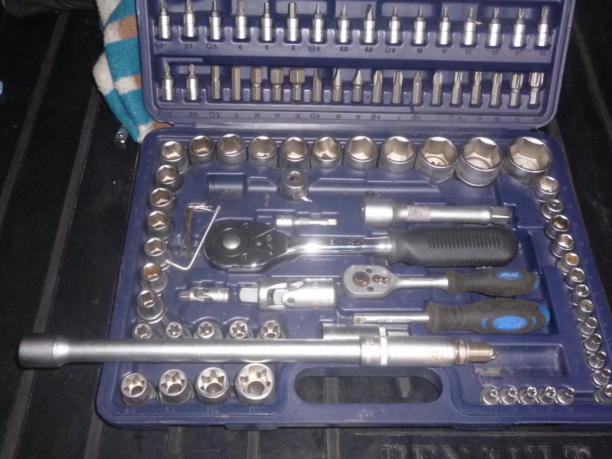

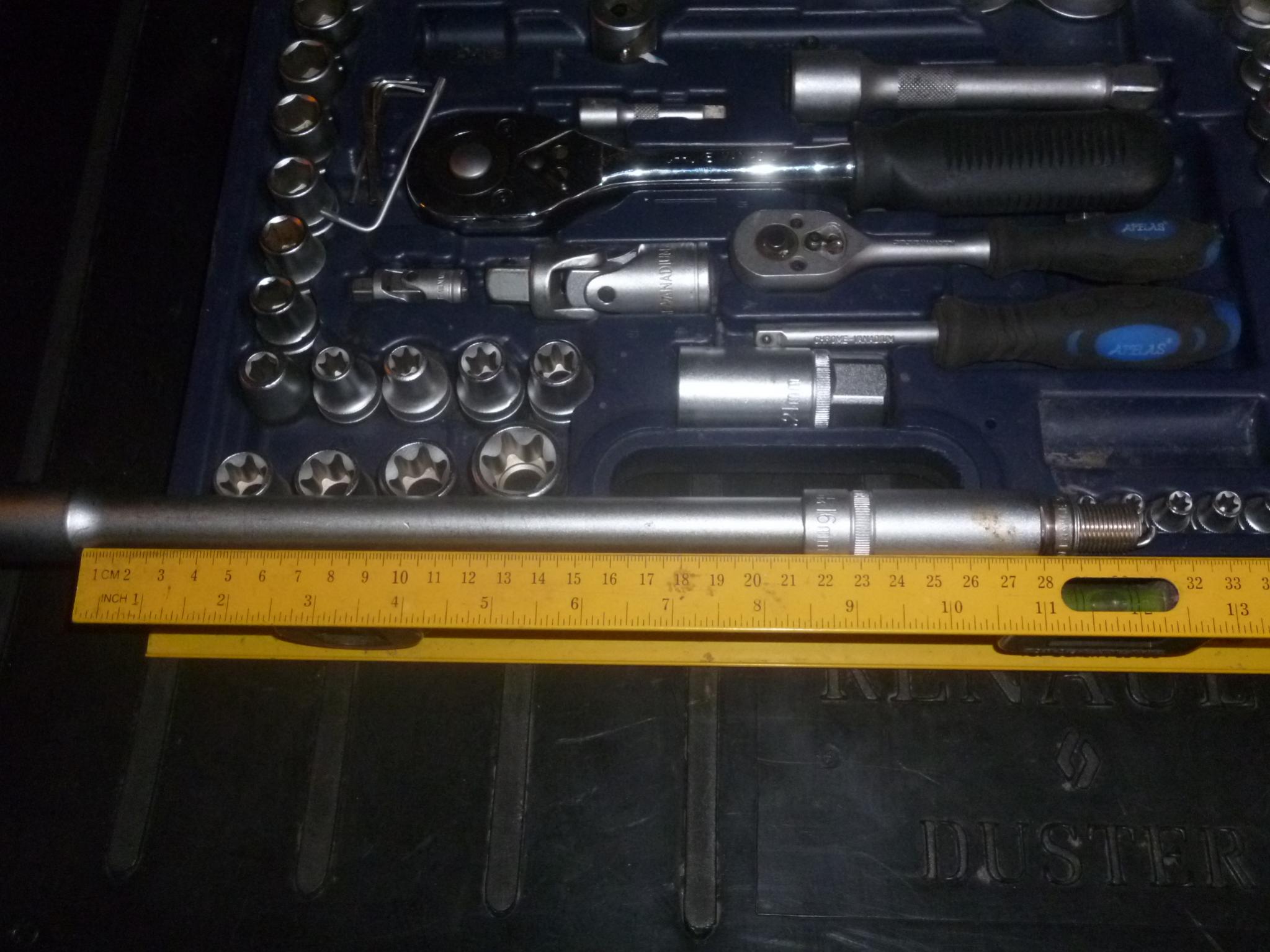

Купил вот такой наборчик И он спасает от многих проблем.... В том числе и со свечным ключом... В нем есть вот такая спец. головка на 16 для свечей , в которой есть резинка и свеча там хорошо держится.. Вороток могу еще удлинить... Еще есть всякие торксы, головки-звездочки и т.д..
Советую... но не слишком дешевые берите...

Для чего вбивал уже написал.
Для удержания в ключе есть магнит.

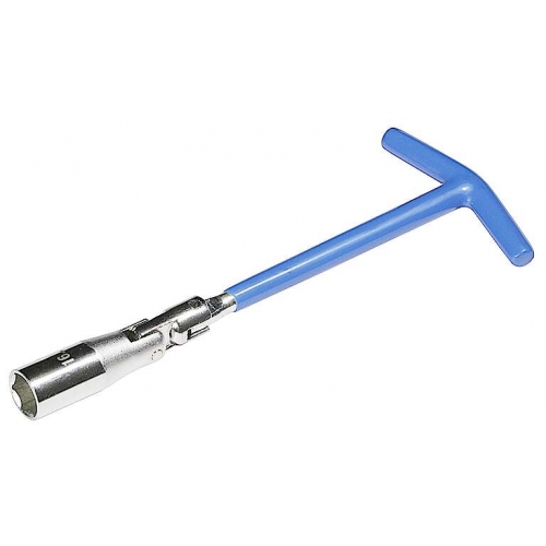

Присоединюсь по поводу магнитной головки, для своего дастера1.6 покупал отдельно(нашлась в магазине зап.частей ваза, логан mpv то же ведь вазиком стал ), на другом авто 8 лет пользуюсь магнитную меньшего размера.
Все удобно, все замечательно, особенно вставлять примагниченную свечу и ловить резьбу чтобы закрутить.
Чего точно не посоветую так это типо ключи с карданчиками, которые в акурат стоят между головкой и удлинителем, вот их если свернуть то танцы с бубном обеспечены.
Если такой, то их реально покупать не стоит.
