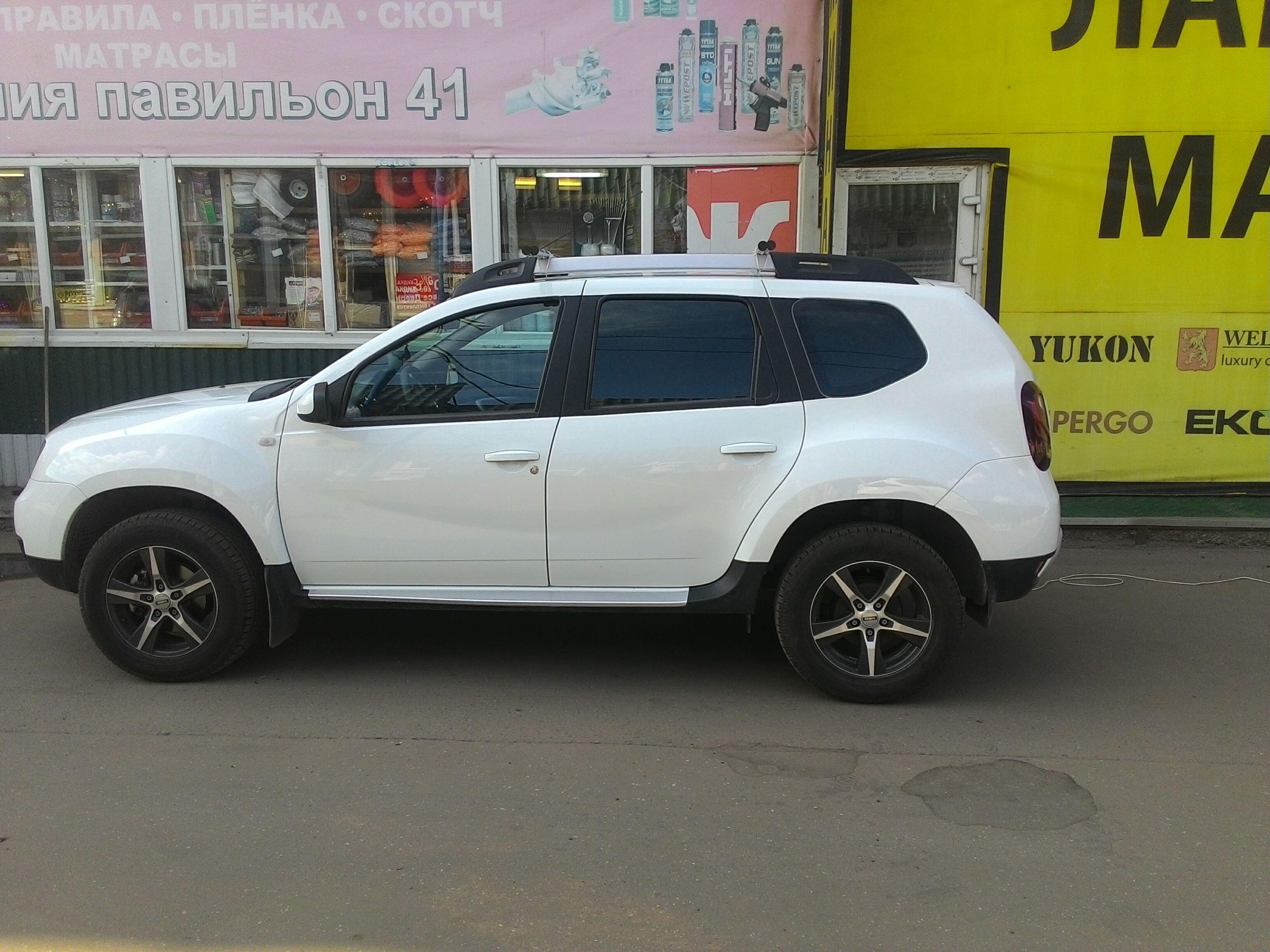

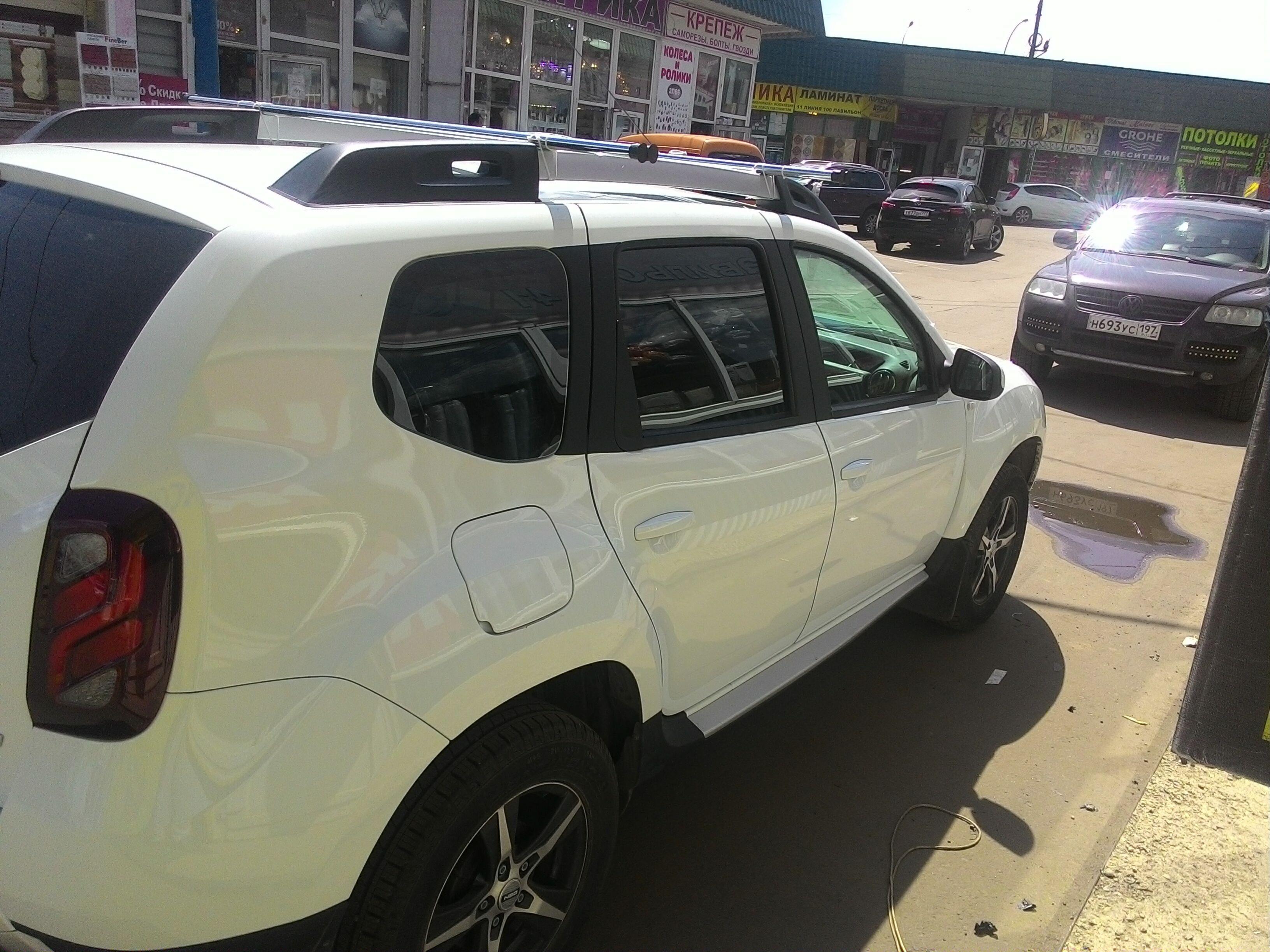

чот не вижу проблемы в эстэтике, фотки машины в моем бортовике пост 182,три последних-винил плюс ветровики.
