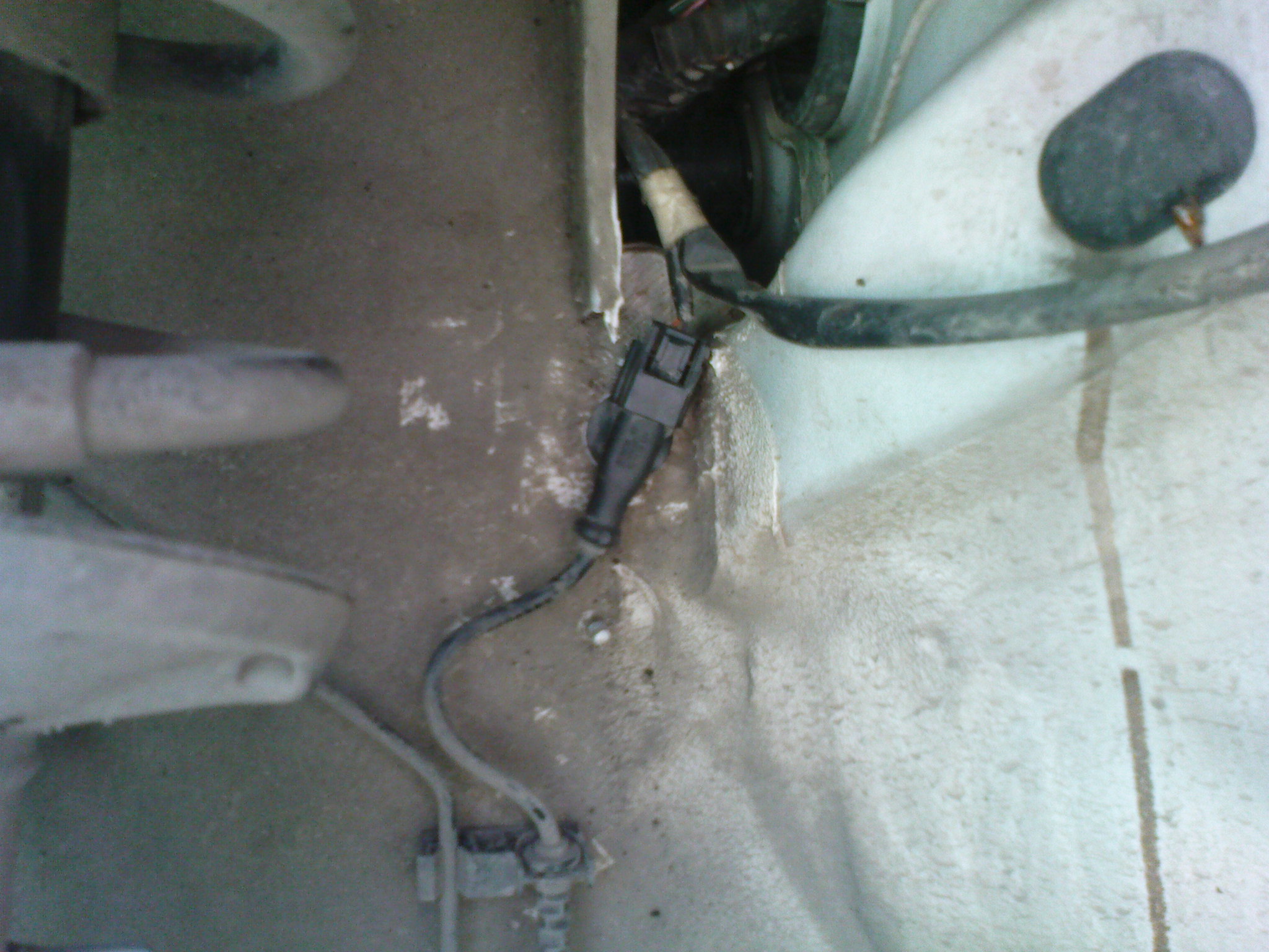

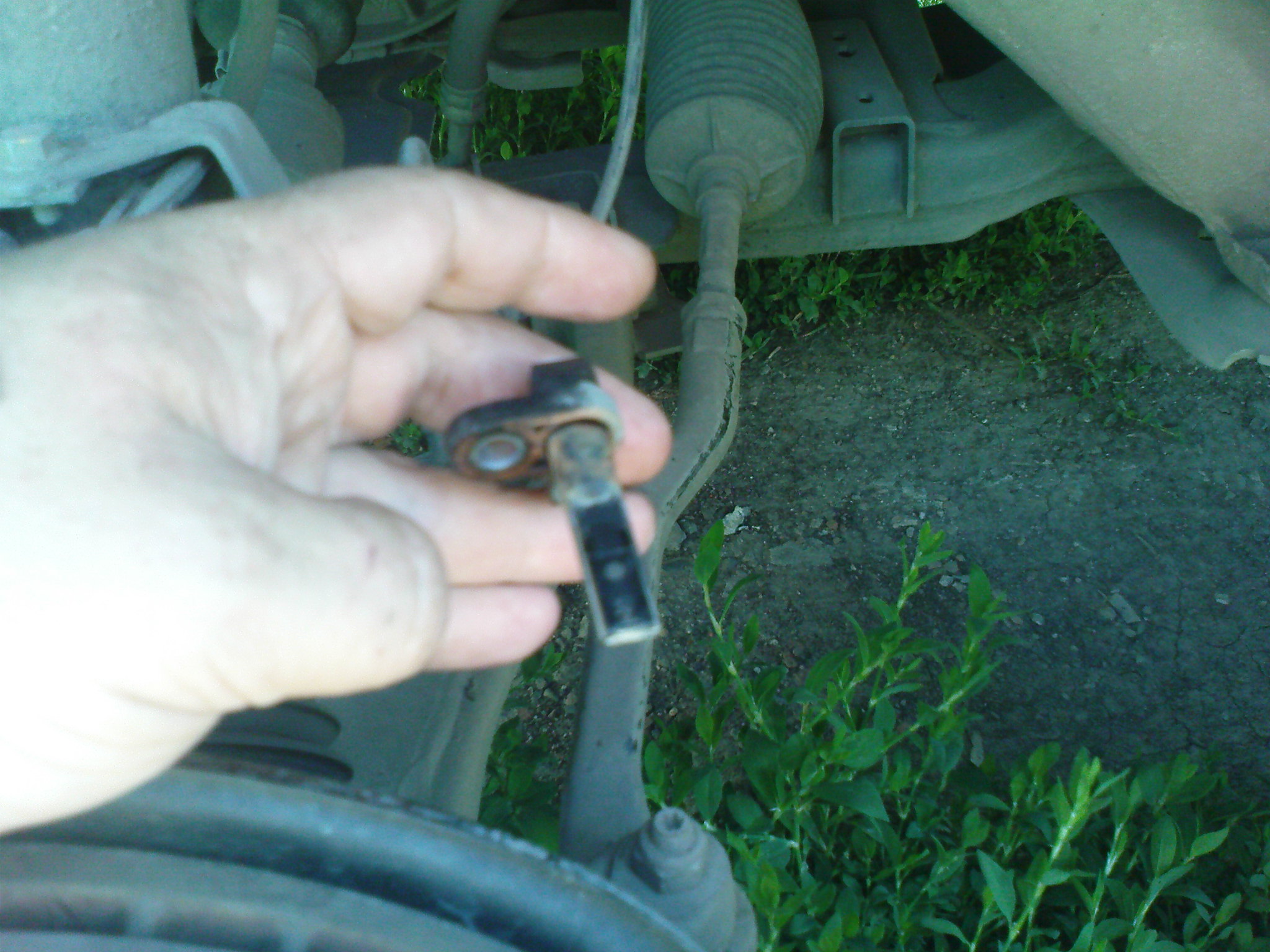

и по мануалу скорость снимается с датчика правого переднего колеса . он исправен ! вывесил колесо и вращал рукой импульсы с него приходят ! фото не могу выслать .не получатся.

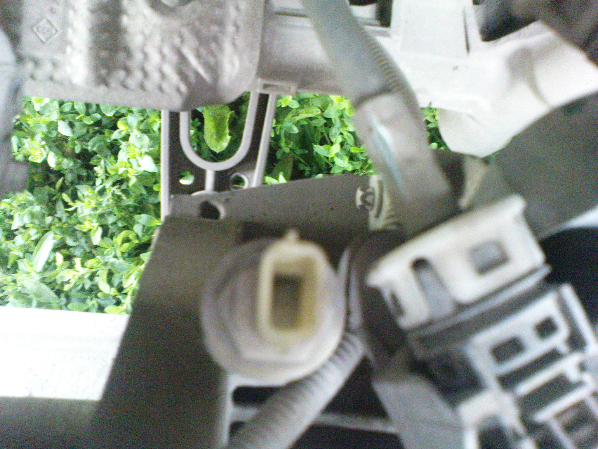

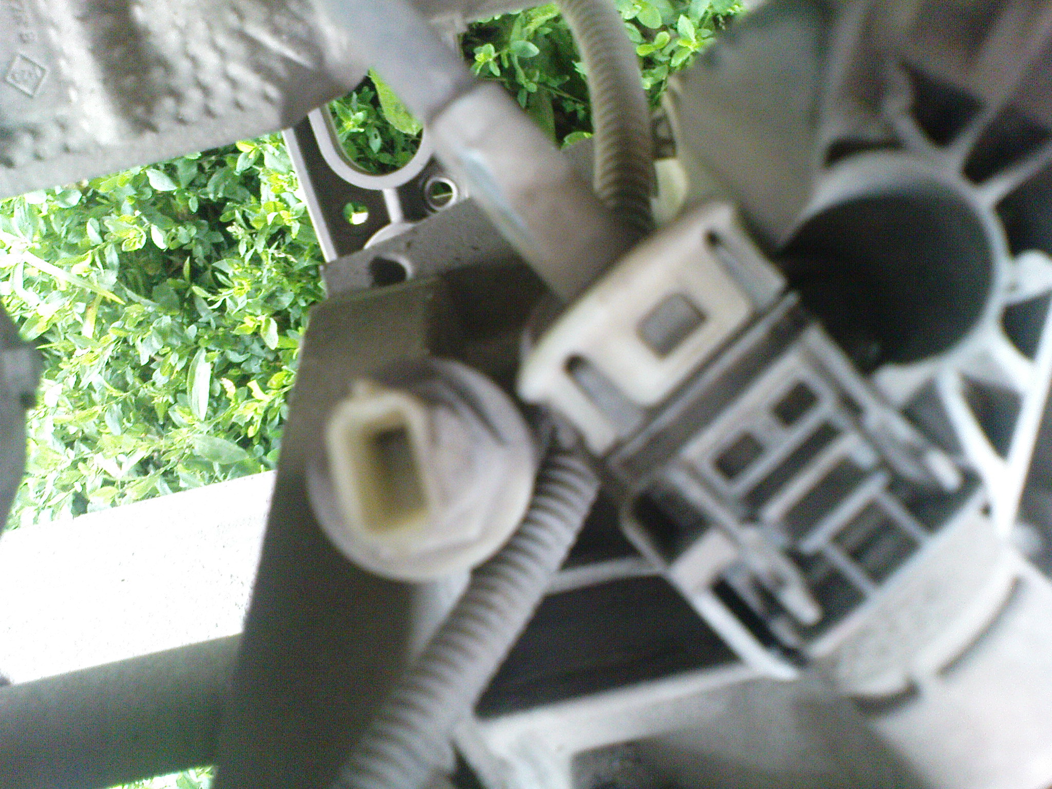

ОГТПРАВЛЯЮ ФОТО ЗАГЛУШКИ

Пожалуйста, осмотрите на фото № 3 и № 4, видно, что нет выхода контактов внутри. эТО ПРОСТО ЗАГЛУШКА. А к ней подсоединен трехжильный кабель. Для меня это странно.

Поржал.
Качество съемки такое же как при вскрытии трупа инопланетянина после розвеллского инцидента. Там у парня тоже фокуса нет.
Ладно, шутки в сторону.
Похоже, действительно, муляж. Возникают вопросы.

Проверил импульсы с датчиков колес – есть импульсы.
А чем и как проверяли?

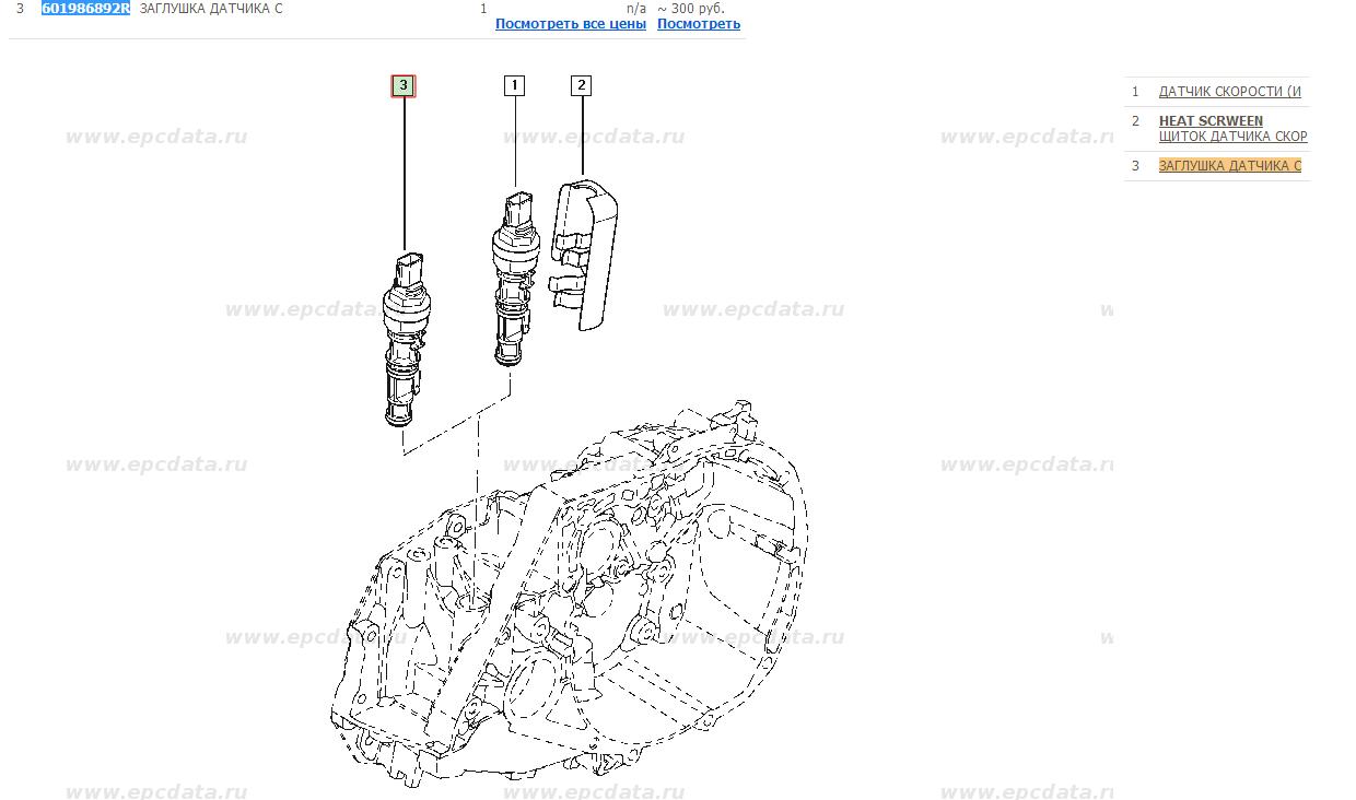

1-й 8200547283 датчик
3-й 601986892R заглушка
и оба идут в одну и ту же дырку

FiL99rus
ну, от комплектации зависит...

Датчики колес проверял мультиметром на миллиамперах. Вывесил колесо и вращал.

Снова проверил все датчики абс примерно дают 460 кОм .судя по сопротивлению датчики электронные а не индукционные .замыканий на корпус нет обрывов нет .напряжение на датчиках при вращении колеса диапазон 0,6 вольт от 10,84 вольт до 10,24 вольт на заглушенном моторе. И на заведенном 12,84 вольт до 12,24 вольт .выходит фактически датчики исправны .колебания тока мало заметны .можно принять их за помехи .значит датчики выдают сигнал а блоки их или не принимают или не выдают . на диагностическом разъеме провод К линии на эбу двигателя вызванивается .а любые диагностические сканеры не могут связаться с эбу двигателя . вот .по факту что есть по схеме то вызвонили .
